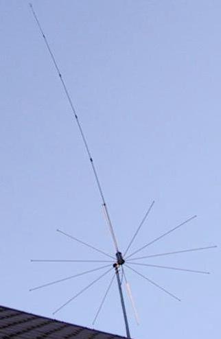

von Blitzenblitz (Gast)
Habe dieses Bild gefunden, das kommt der Antenne die ich auf meinem
Spaziergang gesehen habe schon sehr nahe. Die Spitze sieht auf dem Bild
allerdings etwas anders aus. Vieleicht habe ich diese Konstruktion mit
den beiden 20cm großen Ringen an der Spitze ja auch irgendwo anders
gesehen, und habe das in meiner Erinnerung nur vertauscht?

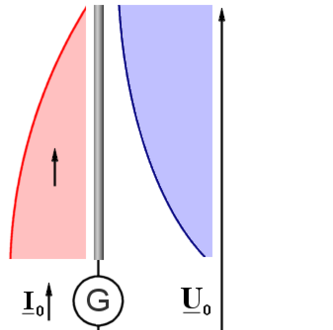

1.Gegenfrage: Warum hat ein Blitzableiter eine Spitze ?
2.Bilder Verteilung der Spannung an der Antenne
http://de.wikipedia.org/wiki/Antennentechnik

Das Bild in Wikipedia zeigt wohl qualitativ die Strom- und
Spannungsverteilung auf einer Antenne.
Quantitativ wird keine Aussage gemacht.

von oszi40 (Gast)
>Wie hoch ist dann die Spannung an der Spitze?
Es ist auch ein Frage der Anpassung der Antenne wo der Bauch ist.
von Hewlett (Gast)
Bei jeder Ground Plane oder Dipolantenne, auch wenn sie nicht angepasst
ist, befindet sich am Ende IMMER ein Spannungsmaximum, denn wo kein
Draht mehr ist, da kann auch kein Strom mehr fliessen, er ist deshalb am
Drahtende IMMER null.
Anpassung bedeutet nur, dass der Sender seine maximale Leistung an die
Antenne abgibt, ohne sich selbst abzuregeln. Hat das Antennensystem
nicht exakt 50 Ohm , dann benötigt man zur Anpassung immer zusätzlich
ein L C Netzwerk.
Praxiswert für die Spannung am Ende eines Lambda viertel Strahlers bei
27 MHz ohne Anpassnetzwerk bei 100 Watt Anspeisung etwa 500 V eff.
Sogenannte Radials am Ende der Antenne dienen immer dazu, die Antenne
"kapazitiver" zu machen, der Wirkungsgrad und die Bandbreite werden
dadurch größer. Sie sind kein Spannungs-Sprühschutz.
