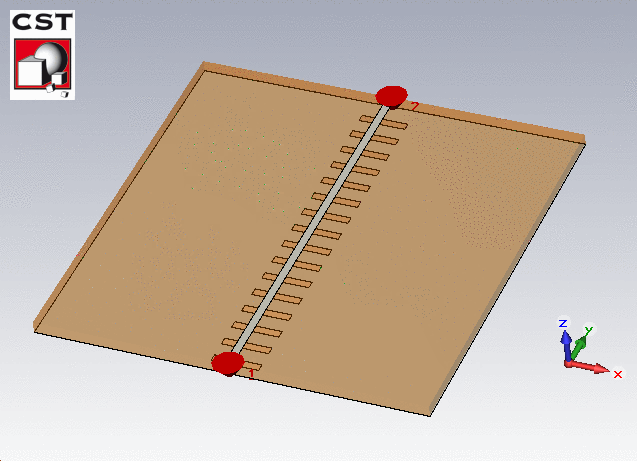

Ich hab mal eine Simulation laufen lassen. Eine Leiterplatte 1.5mm dick FR4, die Leiterbahn 1mm Breit ueber einer GND Plane, und dann in die GND Plane Schlitze rein, alle 3mm mit 3mm Laenge und variabler Breite vom 0 bis 1.2mm. Dann hab ich den S11 von 100kHz bis 10MHz gerechnet. Bei so tiefen Frequenzen wird noch nichts abgestrahlt. Die S11 veraendert sich, da sich die Impedanz veraendert.
