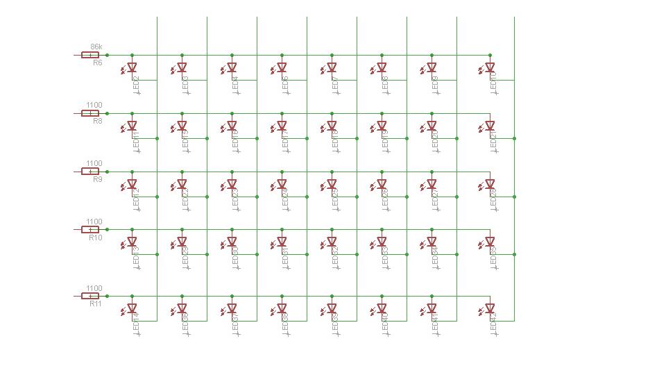

Hallo, bin ziemlicher Anfänger in dem Bereich. Und zwar möchte ich eine Led-Matrix 5x8 betreiben. Pins habe ich genug verfügbar, wenn ich das richtig verstande habe dann brauche ich ja nur 13. Ich lese hier im Forum oft über LED-Treiber, kann aber nicht so ganz verstehen für was ich die jetzt genau brauche. Wenn ich das denn überhaupt brauche? Hat vielleicht jemand nen Schaltplan oder irgendetwas anderes was mir helfen könnte.
so, ich hab mal mit eagle was gemacht, kann mir einer sagen ob das funktionieren könnte.Widerstandwerte nicht beachten
ok sehr gut Dann hätte ich noch eine Fragen. Ich möchte Low-Current leds benutzen mit 2mA. Kann mir einer erklären wie ich die Widerstandswerte berechnen kann. Dabei wird von einer Spannung von 3,3 V ausgegangen.
Verstehe ich das richtig, das ich den 8fachen Strom an einer Zeile brauche? Das würde der Microcontroller dan aber nicht überleben. Wie könnte ich das am besten realisieren?
Wenn du drauf achtest und nicht alle LEDs gleichzeitig anmachst, dann brauchst du das nicht machen. Du musst nur jede LED kurz anmachen und dann die nächste. Das ganze ein paar hundert mal pro Sekunde und niemand merkt dass sie gar nicht gleichzeitig leuchten
> Das würde der Microcontroller dan aber nicht überleben. > Wie könnte ich das am besten realisieren? Liess die erste News in diesem Thread nochmal. Olaf
In welchem zeitbereich kann so ein interrupt liegen? Das würde heißen das ich jede der 40 led´s nacheinander durchschalte mit den normalen 2mA. Hab mir das Anfangs so gedacht das ich immer eine volle Zeile zum leuchten bringen kann. Aber dann ergibt sich ja das Problem mit dem Strom. Aufjedenfall müsste dann doch die Programmierung etwas aufwendiger sein und die leds müssten etwas mehr flimmern?
Lies den Artikel noch einmal. Langsam und in Ruhe. Und denk drüber nach. Dort steht alles drin. MFg Falk
Je mehr LEDs bzw. Zeilen umso geringer wird die Aktualisierungsfrequenz jeder einzelner LED/Zeile. Solange du aber über 50 Hz bleibst nimmt man das als Mensch nicht mehr wahr.
Du solltest die LEDs mit etwas mehr bestromen als 2mA. Ich habe hier z.B. gelbe LowCurrent-LEDs die bei 2mA bereits die volle Leuchtkraft erreichen aber trotzdem für 20mA Dauerstrom ausgelegt sind. D.h. ich kann diese LEDs bei z.B. 1:8 Multiplexing problemlos mit z.B. 16 oder 20mA bestromen und erhalte trotzdem die volle Leuchtstärke. Schau mal ins Datenblatt Deiner LC-LEDs was da angegeben ist. Ich tippe aber mal drauf, dass es bei Deinen LEDs ähnlich wie bei den meinen sein wird... ;)
@Timmo: Naja, man sollte eher über 200Hz bleiben. Sichtbar ist alles über 20-25Hz zwar normalerweise nicht, wenn man sich aber bewegt kann es extrem irritieren.
Hans Werner schrieb: > Hab mir das Anfangs so gedacht das ich immer eine volle Zeile zum > leuchten bringen kann. Aber dann ergibt sich ja das Problem mit dem > Strom. Aus deinem Eröffnungsposting: > Ich lese hier im Forum oft über LED-Treiber, kann aber nicht so > ganz verstehen für was ich die jetzt genau brauche. Jetzt weißt du es. Und du bist auch noch ganz von alleine drauf gekommen :-)
Henk schrieb: > @Timmo: Naja, man sollte eher über 200Hz bleiben. Sichtbar ist alles > über 20-25Hz zwar normalerweise nicht, wenn man sich aber bewegt kann es > extrem irritieren. 20-25 fps nimmt man ohne Probleme noch war. Sieht man ja im Kino wo man 24fps hat. 50 Hz können noch als flimmernd wahrgenommen werden. Das sieht man z.B. bei alten 50 Hz Fernseher, die man im Augenwinkel betrachtet, oder aber auch LED Rücklichter von Autos die ebenfalls mit 50-60 Hz gepulst werden. Mit 100 Hz ist man schon auf der sicheren Seite, mit dieser Frequenz Flackern die Leuchtstoffröhren in jeden Büro auch.
