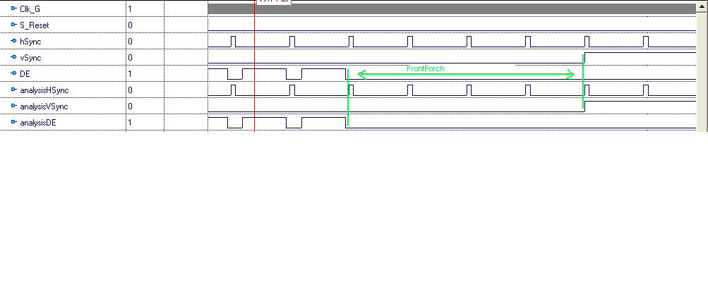

ich schreibe gerade an einem Programm das Anhand der Eingangssignale:
H-Sync , V-Sync, DE
analysiert, welche Auflösung gewählt ist.
D.h. totalPix, totalLines, activePix, Hor-FrontPorch etc....
eigentlich klappt alles schon ganz gut bis auf die analyse des
Vertcial-FrontPorch.
Und da ist mein Problem, ich komme gerade auf keine Logik um die
Funktion richtig zu beschreiben.
Ich habe folgende zwei Prozesse geschrieben aber wie gesagt, das Ziel
ist dadurch noch nicht erreicht.

das problem an den von mir geschriebenen prozessen ist das jedes H-Sync
gezählt wird und nicht nur die zwischen denen DE = '0' ist ... aber wie
gesagt ich weiss gerade auch nicht wie ich es umsetzen soll.
Hoffe jemand von euch hat nen guten Einfall
viele grüße
Heiko

Du musst dir merken, ob DE innerhalb einer Zeile gesetzt wurde. Wenn
nein inkrementierst du deinen Frontporchzähler bei der steigenden
HSync-Flanke.
Du verwendest in zwei Prozessen schon zwei verschiedene Takte, was dir
Probleme bringen wird. Sicher gibt es noch einen Prozess der mit clk_g
läuft, um totalpix auszuzählen, oder?
Du musst alles mit clk_g takten.
