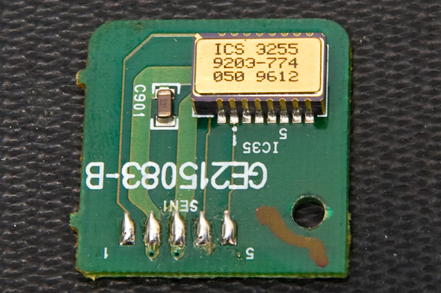

Finde dazu leider nichts ... Ist aus einem Airbag-Steuergerät, war horizontal verbaut, ich schätze mal es ist ein Beschleunigungs- oder Positionssensor. Kann mir evtl. jemand weiterhelfen?
richtig geraten! gib ICS 3255 in g**** ein und es findet sich einiges. Sascha
Naja, wirklich viel nützliches findet google aber nicht .... ein Datenblatt konnte ich bisher nicht finden. Ich glaube ich habe etwas gefunden: http://www.disensors.com/downloads/products/3255%20Accelerometer_14.pdf
dann wird sich wohl nicht viel mehr finden lassen, da es ja offenbar was ziemlich spezielles ist. Evl. beim Hersteller Unterlagen anfordern?! lt. Aufdruck wird's dann wohl das 50g Model sein Sascha
http://media.digikey.com/pdf/Data%20Sheets/Measurement%20Specialties%20PDFs/Model%203255.pdf Schon gefunden ;) Ist wohl GENAU DER
