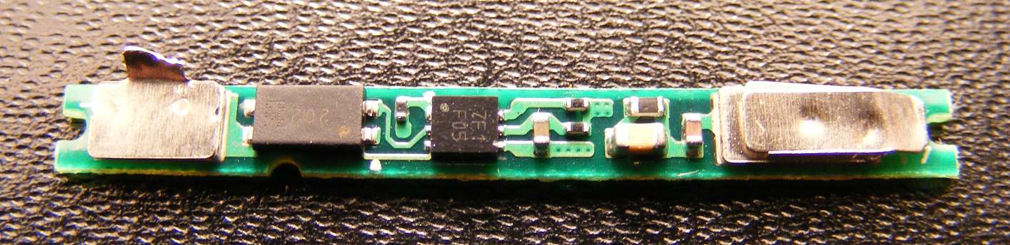

von Olaf (Gast)
> Aber haben die eine eingebaute
> Schutzschaltung gegen einen zu hohen Entladestrom und Tiefenentladung?
Wenn der Akku dazu gedacht ist vom Anwender gewechselt zu werden,
also z.B Handyakkus, dann haben sie eine Schutzschaltung im
Gehaeuse.
Wenn der Akku dagegen im Geraet eingebaut ist und nur mit einem Stecker
angesteckt wird dann hat er keine Schutzschaltung. (silberne
Plastiktuete mit Kabel dran)
> Oder muss ich da selber eine Schaltung für bauen. Am besten wäre
> auch ein Kurzschlussschutz.
Ueblich ist ein Schutz gegen Ueberspannung, Unterspannung und zu hohem
Strom. Und das natuerlich alles in einem IC.
> Kann mir da vielleicht Jemand einen Chip
> empfehlen?
Kuck mal hier:
http://www.criseis.ruhr.de/powerbox/powerbox.html
Ich habe dort einen S8231 von Seiko verwendet. Und damit du nicht
zuviele dumme Fragen stellen musst, gibt es sogar ganz unten das
Datenblatt. <BG>
So ein IC bekommt man am besten indem man einen defekten Akku
auschlachtet. Es gibt auch sehr viele ICs von verschiedenen Herstellern
die kompatibel sind! Wenn du als in einem Akku etwas anderes findest,
dann vergleich mal die Anschlussbelegung. Es ist im uebrigen wichtig das
du auch den im
Akku befindlichen DoppelMosfet verwendest. Der Kanalwiderstand wird
naemlich von dem IC zur Strommessung verwendet.
Olaf
von Florian R. (zeflo)
Danke für deine Antwort!
Ich habe gleich mal einen Akku zerlegt. Der "7F1 F05" scheint der IC zu
sein. Doch mit dieser Bezeichnung finde ich nix.
Und hier leider ein paar Fragen:
Haben alle diese ICs einen Kurzschluss Schutz?
Die neuen iPod Akkus sind zwar schlichte Akkuzellen, doch die alten
haben noch eine eingebaute Elektronik, von der ich jetzt mal ausgehe das
diese eine Schutzschaltung ist.
Kann ich diese mittels eines einfachen ein Zellen Laders (zb MAX1555)
laden?
Ich habe nicht grundsätzlich etwas dagegen so eine Schutzschaltung zu
bauen, nur würde ich mich wohler fühlen wenn ich eine andere Quelle als
alte Akkus für die Bauteile hätte.
Danke nochmal für deine Antwort
Grüße, florian

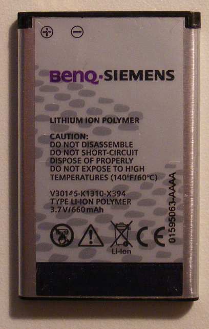

von Olaf (Gast)
> Wenn ich jetzt den Akku des iPod Touch (link oben) in mein Gerät
> einbaue, brauche ich ja noch eine Schutzschaltung vor Tiefentladung (wie
> die für 2,5€) oder ?
Ja, die brauchst du. Allerdings muss man die nicht unbedingt kaufen. Du
kannst die auch in jedem defekten Handyakku finden. Also alles wo aussen
3.6V drauf steht.
> Reicht dann eine?
Man braucht immer nur eine Schutzschaltung. Allerdings braucht man eine
andere wenn man zwei oder mehr Zellen in Serie schaltet. Bei dir aber
nicht der Fall. Schaltet man dagegen mehrere Zellen parallel weil man
eine groessere Kapazitaet braucht dann reicht auch eine Schaltung.
> als Ladegerät das hier funktionieren?
Davon ist auszugehen. Mach dir allerdings klar das Lithiumakkus nicht
ganz ungefaehrlich sind. Sie werden zwar normalerweise nicht
explodieren, aber brennen koennen sie! Lass deine Zellen beim laden
nicht unbeaufsichtigt!
Olaf
