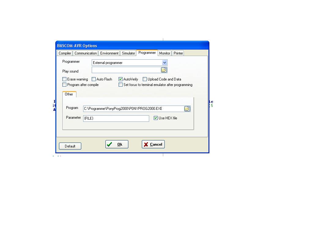

Ich hab mir gestern den seriellen Programmer von S-Huehn (
http://s-huehn.de/elektronik/avr-prog/avr-prog.htm ) zusammengebastelt,
funzt mit Ponyprog an der ExpressCard im Laptop auch 1A, doch wie bekomm
ich den in Bascom zum laufen, hab gestern den halben Abend und heut
morgen auch schon wieder ne Stunde versucht rauszufinden wie das geht,
aber ich find einfach nix.
Hab schon x-Sachen probiert, gibts denn da ne "einfache" Lösung?

von Calogero D. (Firma: swissgrd.va) (cdg)
Hallo David,
statt stundenlang zu probieren ....
wie wäre es denn mal bei MCSelec zu suchen ?
Die AN 203 von MCSelec z.B.
http://www.mcselec.com/download/appnotes/si-prog.zip
Oder gar mal Google zu fragen ?
Die einfache Frage nach "ponyprog bascom" bringt
circa 28.700 Suchergebnisse für ponyprog bascom. (0,28 Sekunden)
cdg

von Wigbert P. (wigbert) Benutzerseite
wenn Du das meinst:
Mit F4 kommst Du dann von Bascom in Ponyprog
Wigbert
von David S. (Gast)
Also ich meinte eigentlich den Dialog den man hat wenn man den einfachen
LPT Programmer mit den 2 Widerständen nutzt, dann kann man die Fuses usw
ja schön direkt in Bascom einstellen, jetz mach ich das halt mit
Ponyprog, wird wohl nich anders gehen.

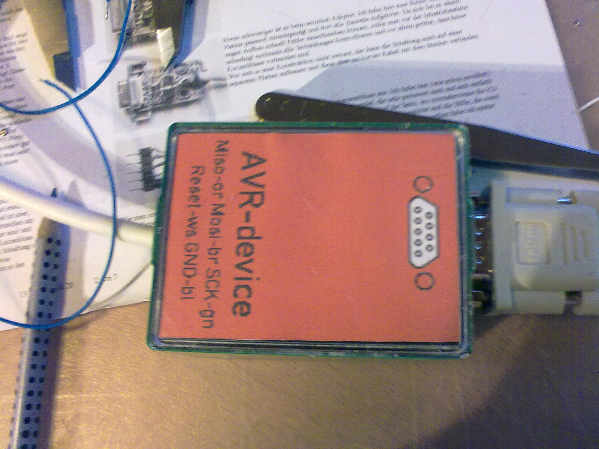

Im Anhang noch ein Bild des Controllers im stylishen Spax-Schrauben
gehäuse :D
