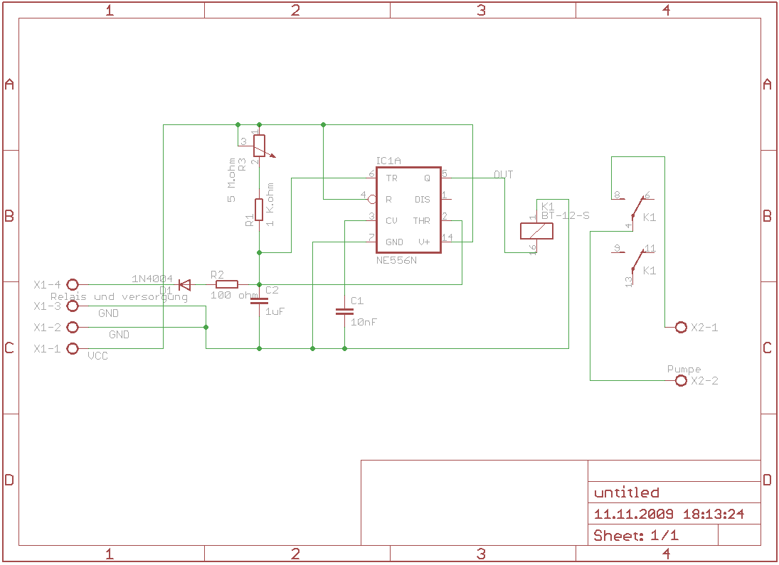

Salut laut Berechnung habe ich T-ein=3min und T-aus=0,0006s mit Multisim ist auch alles in Ordnung .jetzt habe die teile zusammen gelötet ,und sieh da T-ein ist <3s . habe ich da was miss geachtet . danke viel
Hallo deine gemessene Zeit kommt nach Nomogramm auch hin. 3min wird mit dem 556 nix. Evtl. mit der CMOS Version
Schau doch einfach mal in Datenblatt eines NE555 http://www.national.com/ds/LM/LM555.pdf Bei 5MOhm und 1uF liest am in Figure 3 locker 3 Sekunden ab. Dein Chip funktioniert also richtig, aber deine Mathekenntnisse nicht. Aber beachte: Du willst einen 1uF Kondensator (welcher Bauart? Elko oder Folie?) über 5MOhm aufladen (an einer unbekannten Spannung, sagen wir 5V) von 1.66V auf 3.33V, an dem Anschluss hängt der Threshold Eingang, in den laut Datenblatt 0.1 bis 0.25uA fliessen. Von den 0.5uA, die im Schnitt durch das 5 MOhm Poti fliessen, werden also bis zur Hälfte in den Eingang abgezeigt, oder fliessen aus dem Eingang heraus hinzu. Falls du einen Elko verwendest, greif dir mal dessen Datenblatt http://www.cde.com/catalogs/SK.pdf demnach fliessen bei dem bis zu 0.1uA einfach ab. Du bist also in einem Strombereich, bei dem Nebeneffekte, wie Reststrom durch Elkos und in IC-Eingänge, icht mehr vernachlässigbar sind, sondern fast den ganzen Messwert ausmachen. Versuch's mit 500k und 10uF FOLIENkondenstaor, und du wirst merken, dass für 3 Minuten ein NE555 die falsche Wahl ist. Dafür wurden 74HC5555 oder CD4541 erfunden.
Bingo :-) das ganze habe es mit 100uF berechnet und in eagle habe ich die 1uF genommen und gelötet :-( es soll n Elko und Versorgungsspannung ist 12V , eigentlich 2 min soll auch reichen danke schön
