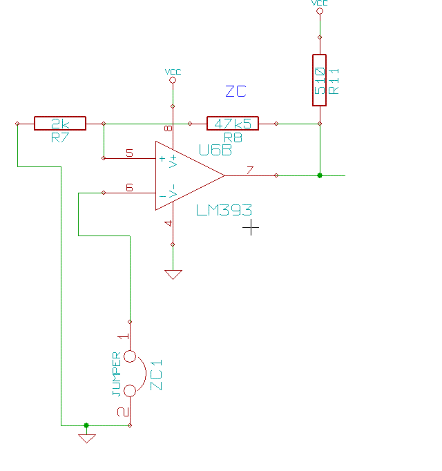

von Martin Sche (Gast)
Hallo!
Ich gebe zu das wohl etwas an Information gefehlt hat. Hier also
nochmal:
Mein Umrichter liefert ein PWM-Signal, das in der Induktivität des
Motors ein Sinussignal erzeugt.
Damit ich diese Sinussignal auch außerhalb des Motors zu Gesicht
bekommen, benötige ich einen Tiefpass.Wobei R=1k und C=1uF.
Mein Ziel ist es, aus diesem Sinus nun ein Rechtecksignal (natürlich
selber Frequenz, also einfach das PWM nehmen oder so, klappt hier
nicht)zu bekommen.
Ich verwende deshalb den Komparator LM393 mit Hysterese um
Mehrfachauslösung beim Nulldurchgang des Sinus zu verhindern.  (siehe
Bild im Anhang)
Thoerie ist gut und schön.
Nur:
Wenn ich wie im Bild dagestellt, einen invertierenden Schmitt-Trigger
verwende, verzerrt sich die negative Halbwelle des Sinus derart, dass
man fast schon von einem Abschneiden der negativen Halbwelle reden kann.
Dabei kommt auch nur noch Müll am Ausgang des Schmitt-Triggers raus.
Ich habe jetzt etwas rumprobiert und folgendes rausgefunden:
Verwende ich einen nichtinvertierenden Schmitt-Trigger, passt alles.
Nichts wird verzerrt. Aber warum?
Noch ne Anmerkung zum Bild:
Im Bild ist von einem Jumper die Rede: Das ist nur eine Stiftleiste über
die ich das Sinussignal vom Tiefpass einspeise.
Ich hoffe die Sache ist jetzt klarer geworde.
Vielen Dank!
von Kai Klaas (Gast)
Wenn das ein Nulldurchgangsdetektor sein soll, wenn also dein Sinus ein
AC-Signal ist mit DC=0V, dann muß der Komparator auch negative
Eingangsspannungen können. Dazu brauchst du eine negative
Versorgungspannung an Pin4 vom LM393.
Wie sieht denn dein Signal genau aus (Amplitude, überlagerter DC-Level,
Frequenz)?
Kai Klaas
von Andrew T. (marsufant)
Martin Sche schrieb:
> Hallo!
Schalt mal einen Widerstand z.b. 10 k vor den Pin 6 und Du solltest dann
keinen abgeschnittenen Signalanteil mehr haben.
Der Grund sollte nun klar sein.
Das hab ich schon probiert und ja ich hab dan nach dem Tiefpass kein
angeschnittenes Signal mehr. Aber nach diesem Widerstand dann schon
wieder und der Schmitt-Trigger mach dann immer noch Mist.
Inwiefern? Steh ich aufn Schlauch?
>Dazu brauchst du eine negative Versorgungspannung an Pin4 vom LM393.
Ist das wirklich der Grund für die Verzerrung? Leider steht mit keine
negative Versorgungspannungs zu Verfügung.

von Matthias L. (Gast)
>Das Signal hat keine Offset, also +/-20V
Mit dieser Aussage sollte die Vererrung klar sein.
Der OPV verträgt nur soviel Spannung an seinen Pin(s), wie er
Betriebsspannung hat.
Also in deinem Fall zwischen NULL und Vcc.
Ah alles klar! Das war genau die richtige Aussage!
Habs probiert und es ist wahr, dass wenn ich den Komparator mit +/-15V
betreibe, keine Verzerrung des Sinus stattfindet.
Nur leider steht mir keine +/-15V zur Verfügung,sondern nur +5V.
Ich werde jetzt wohl den nichtinvertierenden Schmitt-Trigger verwenden,
damits klappts.
Vielen Dank! Habt mir echt weitergeholfen!
Hallo Martin,
>damits klappts.
Naja, ganz so einfach ist es dann doch nicht. Auch bei einem
nichtinvertierenden Schmitt-Trigger darf die Eingansgspannung des LM393
nicht unter 0V fallen, genauer -0,3V.
Zeig mal genau, was du mit nichtinvertierendem Schmitt-Trigger meinst.
