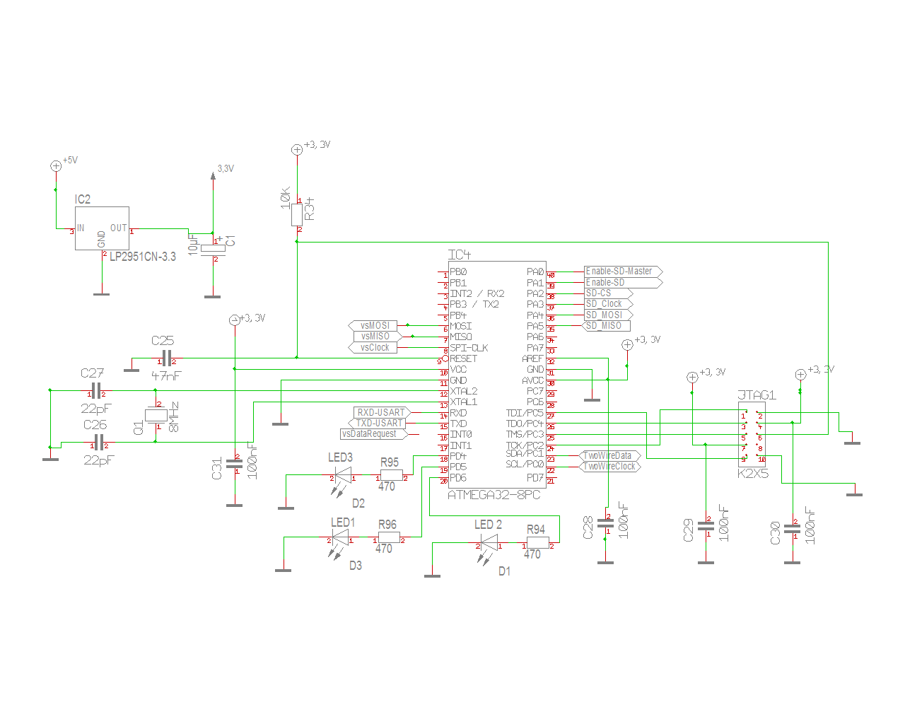

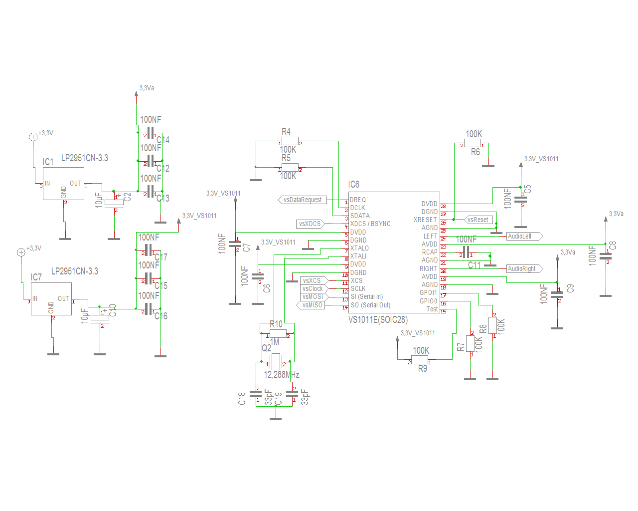

im Anhang findet Ihr den Schaltplan für meinen geplanten MP3 Player mit
dem VS1011.
Schaut doch bitte mal, ob ich irgendwo eien Schnitzer reingebaut habe.
Das Muxen bei der SD-Karte ist notwendig, weil später ein zweiter AVR
der das gesamte System kooridiniert auch auf die SD-Karte zugreifen
soll.
Danke & Gruß
Tom

von ... (Gast)
IC1 und IC7 an 5V anschließen.
von Thomas B. (escamoteur)
Dank Dir! Das ist mir vorhin beim Signalumbenennen passiert.
Tom
von ... (Gast)
Spannungsversorgung an dem SD-Karten-Slot direkt an den Slotbeinchen mit
10µF und 0,1µF Kerkos abblocken.
Oh, Mist, sonst hab ich dran gedacht. danke!

von holger (Gast)
vsdatarequest ist nicht angeschlossen.
>Wieso Verschwendung? meinst Du CPU Power?
Ja. Dein ATMega läuft mit 8MHz. Mit Hardware SPI
könntest du die SD mit fast CPU/2 auslesen.
Per Pintoggle wird das wohl eher so bei 1MHz
oder noch weniger liegen. Wenn das mal reicht
um MP3 ohne zu ruckeln abzuspielen.
Die 3 100nF paralell bei der Spannungsversorgung für den VS1011 hab ich
aus dem Datenblatt so übernommen. Was für einen Sinn macht es hier
eigentlich 3 getrennte Kondesatoren zu nehmen und nicht einfach einen
330nF?
Tom

von ... (Gast)
> Die 3x 100nF paralell bei der Spannungsversorgung für den VS1011 hab ich
Ja, da sind 3 x 100nF gezeichnet, weil die Versorgungsspannung dann auf
3 Pins geht.
Bedeutet: jeder Pin bekommt direkt am entsprechenden IC-Pin einen 100nF
spendiert. Der 10µF, der auch noch eingezeichnet ist, kommt in die
Zuleitung der Spannungsversorgung. Natürlich in der Nähe des IC.
Ach so!Dann kann ich die da ja wieder rausnehmen.

von ... (Gast)
Da du das SOIC28-Gehäuse benutzt, brauchen die Audi-Out-Ausgänge jeweils
einen 100µF Auskoppel-Elko. Das SOIC28-Gehäuse hat keinen GBUF-Pin.
Mit Koppelkondesator meinst Du doch einen Kondensator in Reihe
geschaltet oder?
Ok, das mit den Kodensatoren kommt noch. Sind da wirklich 100µ notwendig
wenn ich von dort nur an einen OPV gehe? Würden da nicht 2,2µ Folie
reichen?
Im Datenblatt steht
If GBUF is not used, LEFT and RIGHT must be provided with 1-100 µF
capacitors depending on load
resistance.
Tom
von ... (Gast)
ok, wenn du da keinen Kopfhörer anschließen willst, kannst du auch 10µF
Kerkos nehmen.

von Sebastian .. (zahlenfreak)
Ist das mit den 2 SPI-Mastern noch aktuell? Wieso nimmst du keinen
74HC157? Du bräuchtest dann nur einen Chip. MISO kann man ja problemlos
dauerhaft durchverbinden. Und dass man nicht beide Master abschalten
kann sollte doch eigenltich auch nicht stören.
Oder du regelst das ganze gleich per Software... AVR1 signalisiert AVR2,
dass er jetzt dran ist und schaltet seinen SPI in Slave-mode. Dann darf
AVR2 ran, bis er wieder die Kontrolle abgibt.
Nutzt du den ADC? Wenn nicht sollte AREF nur über einen Serien-C (100n)
an VCC angebunden werden.
vsXDCS, vsXCS und VSReset finde ich überhaupt nicht beim AVR. Die müssen
ja irgendwo gesteuert werden. vsDataRequest ist zwar beim AVR
eingezeichnet, aber nicht angeschlossen...
Den CS-Leitungen des VS darst du dann auch gleich einen Pullup
spendieren.
> spendieren.
> Weil hier noch über die Geschwindigkeit geredet wurde: 8MHz reicht dicke
> für mp3 aus einem FAT-system. Ich Spiel hier wav von Festplatte mit
> 16Mhz. Ich hatte nur etwas bedenken wegen des Puffers. Meine Festplatte
> hat halt doch recht lange Zugriffszeiten, was einen extra Puffer nötig
> macht. Mit SD-Karten hab ich noch nie gearbeitet und kann es also auch
> nicht einschätzen. War reine Vorsicht.
> Gruß, Sebasian
Danke für die vielen Hinweise. Ja, das mit den zwei Mastern ist noch
aktuell. Problem ist, das beide AVRs den SPI Bus jeweils auch für sich
selber Nutzen, d.h. ich muss Sie trennen.
Danke für den Hinweis mit dem 74HC157 das ist ja ein richtiger
Umschalter, also keine Tristate Schaltung. So was hatte ich ursprünglich
gesucht. Bin einfach noch nicht lange genug dabei um diese
Standardbauteile zu kennen.
Tom
Hast Du es schon mal probiert? So wie ich das Datenblatt verstehe und
was ich aus einigen anderen Diskussionen hier verstanden habe.
Wird DataReq erst auf low wenn er keine Daten mehr annehmen kann:
The DREQ pin/signal is used to signal if VS1011e’s FIFO is capable of
receiving data. If DREQ is high,
VS1011e can take at least 32 bytes of SDI data or one SCI command. When
these criteria are not met,
DREQ is turned low, and the sender should stop transferring new data.
Da steht at least 32 bytes, d.h. wenn er wenigstens 32 Byte aufnehmen
kann.
Because of a 32-byte safety area, the sender may send upto 32 bytes of
SDI data at a time without
checking the status of DREQ, making controlling VS1011e easier for
low-speed microcontrollers.
Note: DREQ may turn low or high at any time, even during a byte
transmission. Thus, DREQ should
only be used to decide whether to send more bytes. It should not abort a
transmission that has already
started.
D.h. wenn DREQ einmal high ist, kannst Du problemlos 32Byte auf einmal
senden. Wenn es immer noch high ist, einfach noch mal 32 Byte. zumindest
verstehe ich das so.
Wie schaffst Du es bei den 32Byte häppchen die rechtzeitig von der SD zu
bekommen? Hast Du SD und VS am selben  Bus?
gruß
Tom

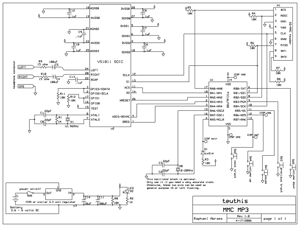

von Christoph M. (chrito)
Hallo!
Sebastian schreibt, man kann von der SD-Karte die Daten direkt an den
MP3-Dekoder weiterleiten, wenn man den richtigen Datenblock erwischt:
"Du musst natürlich erst den FAT-overhead und die Blockanforderungen
zwischen SD-Karte und AVR ausmachen. Wenn dann die Daten dran sind
schaltest du den VS wieder an den SPI und taktest nur noch die Daten
rüber. Nach einem Block muss der VS wieder weg vom Bus und der nächste
Block vom AVR angefordert werden."
Wie muss ich das ganze denn dann verdrahten? SP0 der SD-Karte an SPI des
VLSI-Dekoders? Und kann der Controller dem VLSI Befehle senden?
Ich vermute mal, du denkst da an so eine Hardware, wie ich sie angehängt
habe (sie ist unter diesem Link zu finden:
http://www.teuthis.com/html/mmc_mp3.html)
Das funktioniert also quasi per Weiterleitung? Dann müsste es ja doppelt
so schnell sein, wie die anderen Varianten und außerdem weniger Speicher
verbrauchen?
Viele Grüße,
Christoph
Ja, sowas in die Richtung meinte ich. Muss aber zugeben, dass ich selbst
noch nie was mit geteiltem SPI-"BUS" gemacht habe. Man müsste das ganze
eigetnlich auch kaskadieren können (also als Ring aufbauen). Dann
verliert man zwar bei einigen Konstellationen wieder etwas Bandbreite,
kann dafür aber auch Daten vom mp3-decoder wieder empfangen. Aber prüfe
das besser selbst nochmal, bevor du es so aufbaust.
Die direkte Weiterleitung dürfte sogar mehr als doppelt so schnell sein,
weil du dir den Verwaltungs-overhead im Controller sparst. Zumindest
teilweise.
Viele Grüße,
Sebastian
