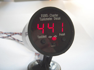

Hallo Sven, hast Du schon eine Lösung für das Tankproblem gefunden? Hier ist noch eine mögliche Lösung. Kurz über uns. Wir sind ein Jachtcharterbetrieb und haben nun mehrfach das Problem mit den Tankschwimmern. Die Werften haben die Tanks mit Schränken zu gebaut und wir haben uns eine Möglichkeit überlegt den Tankinhalt festzustellen ohne das wir uns mit einer Stichsäge an die Tanks vorarbeiten müssen. In die Brennstoffleitung kommt ein Messsensor der auf den Liter genau die entnommene Brennstoffmenge misst und in einem Messgerät zur Anzeige bringt. Jeder entnommene Liter wir von der Anzeige abgezogen. Wir haben dazu für unsere Charterschffe ein Anzeigeinstrument konstuiert und gebaut. Es arbeitet sehr genau und übertrifft alle unsere Erwahrtungen um ein Vielfaches. Auf unserer Homepage www.euro-charter.com ist eine genaue Beschreibung zu finden. Falls Du Dein Problem bereits gelöst hast betrachte diese Nachricht als nicht geschrieben.
