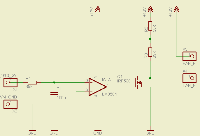

ich experimentiere in den letzten Tagen ein wenig mit PWM über den
ATMEGA 16 rum. Letztendlich landet meine PWM-Frequenz bei knapp 1 kHz
(8 MHz, Prescaler 32, Fast PWM).
Nun ist ist so, dass ich damit verschiedene Lüfter betreiben möchte.
Diese machen aber mitunter nervige Geräusche, die abhängig von der
PWM-Frequenz sind. Ich möchte daher die Spannung glätten. Erschwert
wird das noch dadurch, dass ich wie schon gesagt verschiedene Lüfter
einsetzen möchte.
Ein Tiefpass bringt zwar irgendwie eine Lösung. Allerdings kann man
diesen nicht am belasteten Ausgang anbringen, da dieser sonst
wirkungslos wird bzw. das Ausgangssignal verfälscht.

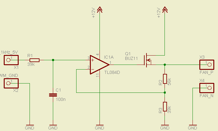

Deshalb hatte ich die Idee die Frequenz zu glätten und diese unbelastet
an einem OP weiterzureichen. Dieser steuert dann hochohmig durch und
steuert einen FET. Das Problem war hier die richtige RC-Kombination zu
finden. Auch wenn ich diese vorher ausgerechnet hatte blieb noch
Restwelligkeit übrig bzw. die Ausgangsspannung reduzierte sich (mit dem
Oszilloskop bzw. Voltmeter gemessen). Je größer der Widerstand R1, je
besser das Ausgangssignal. Ich habe jetzt einfach mal 39k zu 100nF
genommen. Das ist eben alles durch messen, anstatt rechnen
herausgekommen.
Wie schon gesagt wird das geglättete Signal auf den
Operationsverstärker gegeben (hier TL084, da ich noch 3 später
benötige). Für die einzelne Ansteuerung reicht auch der TL081. Am
Ausgang des OPs hängt dann ein BUZ11. Der Spannungsteiler R2 / R3
bildet die Rückkopplung für die Spannungsdifferenz. Bei voller
Durchsteuerung (FET 12V) liegen am negativen und postiven Eingang des
OPs also 5V an.
So viel zur Theorie. Die Frage ist jetzt, ob das auch praktisch so
funktionieren kann? Hat jemand Rat?
von buz11 (Gast)
Der buz11 ist zufällig mein Lieblingstransistor  ...
Aber , nimm besser einen "normalen" npn bipolar Transistor .
Weil , durch die Ugs vom MOSFET ca. 2,5V
bei Vollausschlag verlorengehen .
Beim npn nur 0,7V Ube .
( Der TL084 klaut ja auch noch ca.1V , weil kein RTR - OP )

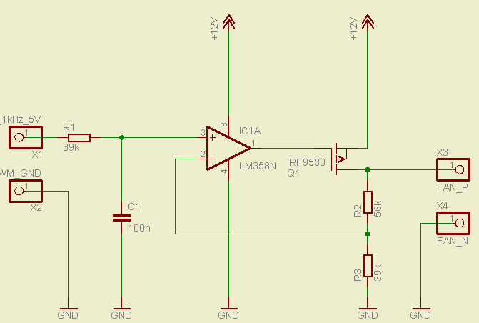

von buz11 (Gast)
...  oder krempelst die schaltung um , auf p-ch MOSFET .
Dann kommt man an die ca. +11V max. ran .

Okay ich hätte den BD139 da. Allerdings kann der Basistrom bis 150mA und
höher gehen. Das machen die OPs sicher nicht mit. Dann bräuchte ich noch
eine Stufe oder einen Darlington-Transistor. Finde im Datenblatt nicht
so recht, was die OPs an Strom können.
Puuh so ganz der Typ der Materie bin ich auch nicht. Im Prinzip
verstehe ich wenig von dem, was Du gesagt hast. Das an dem FET 2,5V
abfallen wusste ich nicht. Wieso ist das mit einem P-Channel-FET
anders? Wo ist denn prinzipiell der Unterschied?
Und warum "klaut" der TL084 noch 1V? Ist da nicht noch genug Luft
durch die Betriebsspannung 12V? Ich steuere das Ganze ja mit 5V.
Aber wie würdest Du das ganze genau machen?

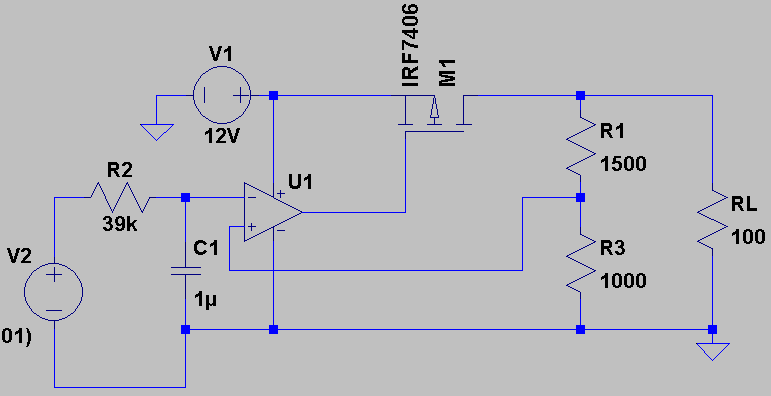

die Idee mit der Z-Diode könnte von mir stammen. Hab ich bei meinem
Lüfter-Drehzahlmesser so geamcht um dem Lüfter immer etwa 4V zu lassen.
Damit blieb das Drehzahlsignal auswertbar und ein Rattern war auch nicht
zu vernehemen.

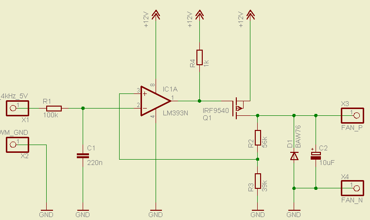

Wenn unbedingt linear sein soll würde ich weder einen N-Kanal-FET noch
einen Transistor verwenden. Eher sowas wie im Anhang.
Wobei die Bauteilwerte nur Richtwerte sind. Die PWM-Frequenz würde ich
dann so hoch wie möglich wählen damit der Eingangsfilter nicht so
riesig wird.
Matthias
von Ronny Schulz (Gast)
Also sowas, was schon buz11 geschrieben hat. Im Prinzip ist der Aufbau
der Gleiche geblieben. Allerdings verwendest Du einen P-Kanal-Fet und
die Dimensionierung der Bauelemnte sehen etwas anders aus.
Da bleiben jetzt noch 3 Fragen offen:
1. Welchen P-Kanal-FET könnte ich verwenden, den ich bei Reichelt und
Segor bekomme.
2. Wie dimensioniere ich die Bauelemente? Gerade den Spannungsteiler.
Ich meine ich kann die Spannung teilen, ob ich nun mit 1k oder mit 39k
anfange. Was macht den mehr Sinn. Prinzipiell fließt ja bei einem
größeren Widerstand weniger Strom.
3. Real betrachtet möchte ich die Restwelligkeit wegrechnen. Wie geht
das? Ich kann zwear die Grenzfrequenz ausrechnen, aber das nützt mir
recht wenig. In einem Artikel hatte ich mal was von vierfacher
Grenzfrequenz gelesen, dann passt das. Aber auch so klappt das nicht.
Und nur rumprobieren reicht mir nicht. Und ideal wären als Kondensator
100nF, da ich die sowieso immer hier habe. ;)
Danke erstmal für die vielen Lösungsansätze!
von Matthias (Gast)
Hi
bevor ich viel rechne simuliere ich sowas durch. Schau dir mal LTSpice
(http://ltspice.linear.com/software/swcadiii.exe) an. Die Datei im
Anhang enthält obige Schaltung. Dann kannst du mal etwas mit
PWM-Frequenz, Bauteilwerten usw. rumspielen ohne lange Lötorgien
aufführen zu müssen.
Matthias

von Matthias (Gast)
Hi
wenn man sich etwas damit beschäftig ist es relativ einfach zu
bediehnen. Aber ohne Fleiß kein Preis.
Und ob der P-Kanal-FET jetzt 30mOhm oder 50mOhm Ron hat ist nicht so
entscheidend. Auch kann man durchaus mal mit einem idealen Bauteil
simulieren.
Matthias

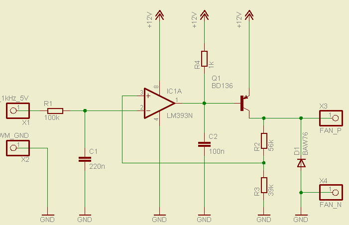

von Winfried (Gast)
Was die Berechnung der Welligkeit angeht, so kannst du den Worst-Case
Fall nehmen, der wohl bei 50% Tastverhältnis liegen wird, was die
Welligkeit angeht. Der Kondensator hat ungefähr die Hälfe der
angelegten Spannung und wird dann über den Widerstand mit dem Strom
Uin-Uc/R geladen. Wenn wir mal davon ausgehen, dass die Schwankung Uc
gering ist, dann kann man sagen, dass dieser Strom recht konstant ist.
Der Zusammenhang Strom und Spannungszuwachs beim Kondensator kannst du
in jedem Tabellenbuch nachlesen. Die Zeit, wie lange geladen wird,
weißt du auch. Damit weißt du dann auch den Spannungszuwachs am
Kondensator und damit die Restwelligkeit.
Sind alles Näherungsrechnungen, mit denen man aber schnell zum Ziel
kommt.
Ich würd übrigens auch mit einem billigen Wald-und-Wiesen
pnp-Transistor arbeiten, z.B BD434. Oder ein NPN, wenn du nicht ganz
bis 12 V hoch musst. Bei NPN gehts direkt wie gewohnt, bei pnp müsste
man wahrscheinlich umgekehrt rückkoppeln, weil der Transistor ja
invertiert.
Winfried

von buz11 (Gast)
"Allerdings kann der Basistrom bis 150mA und
höher gehen. Das machen die OPs sicher nicht mit."
1. TL084  ist dauerkurzschlussfest
2. der Basisstrom ist nicht so hoch ,
nur ein Bruchteil vom Kollektorstrom .
Der Transistor ist doch ein "Verstärker" .
"Das an dem FET 2,5V abfallen wusste ich nicht."
Bei Deiner Schaltung wäre es so . Sozusagen "Emiterfolger" .
Weil Ube = ca. 2,5 V .
"Wieso ist das mit einem P-Channel-FET anders? Wo ist denn
prinzipiell der Unterschied?"
Den würdest Du nicht als "Emiterfolger" betreiben .
"Und warum "klaut" der TL084 noch 1V?"
Der TL084 ist kein idealer OP . Sein Ausgansspannungshub geht
nicht von gnd bis Vcc .
( Kein "rail to rail" OP )
Müsst mal das Datenblatt genauer durchlesen .

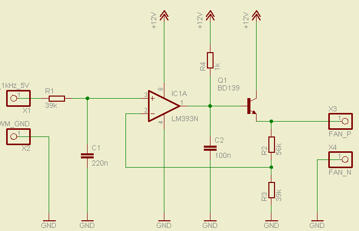

Ich bin gerade noch am basteln ... das Ganze mit BD139. Da fehlen am
Ende 2V. 0.7V fallen über dem Transistor ab. Aber der Rest?

Und nun die Ergebnisse. Ich habe es mit einem IRF530 und einem IRF9540
(der 9530 war nicht verfügbar) probiert. Also je ein N-Channel und
P-Channel-FET. Achja und einem BD139-Transistor.
Mit dem 530 ging es bis 6.6V gut. Dann war Schluß. Mehr war nicht
rauszuholen.
Der 9540 war ein völliger Fehlschlag. Ich hatte zwar meine 11.5V am
Ausgang ( = Versorgungsspannung), aber die Drhzahl ließ sich nicht
wirklich regeln. Er startete sehr spät, also mit hoher Gate-Spannung,
und dann mit fast voller Drehzahl.
Der BD139 war schon sehr gut. 9.5V hatte ich am Ausgang. Allerdings
fällt zu viel Spannung ab. Die 0.7V am Transitor waren mir klar. Aber
das am OP auch nochmal 1.3V abfallen ist blöd. Letztendlich hatte ich
damit gerechnet, dass der OP im normalen Breich niemals die
Betriebsspannung liefern muss. Schliesslich braucht der Transistor ja
keine 12V, um voll durchzusteuern. Oder wo liegt jetzt mein Fehler?
von Winfried (Gast)
Die meisten OPV's können nicht bis UB hoch, die 1V weniger sind schon
recht gut, andere können nur 2-3 Volt weniger als UB.
BD139 ist also klar, dass der nicht höher kommt. N-Kanal ist das
gleiche Problem, nur noch mehr Spannungsabfall zwischen Gate und
Source. P-Kanal geht so in der Art gar nicht.
Was spricht eigentlich gegen einen Leistungs-OPV? Z.B. L272. Der kommt
bis etwa 1V unter UB, wenn du es anders herum machst, also gegen Masse
regelst, dann könntest du wohl fast bis 0V runterkommen und damit 12 V
am Lüfter haben (Lüfter also an 12V und die Masse des Lüfters die
variable Spannung). Die meisten OPV's können nach unten hin besser als
nach oben.
Das wäre natürlich auch noch eine Option für die jetztige Schaltung:
Also einen PNP mit Kollektor gegen Masse.
Denk auch dran, dass ein Tl084 eingangsseitig mindestens 3 V über der
negativen Spannung sein muss. Schau mal im Datenblatt nach, in etwa
stimmen die 3 V. Wenn du bis 0V runter willst, dann dürfte glaube ich
ein LM358 gehen. Da gibts aber auch noch viele andere.
Winfried
von Matthias (Gast)
Hi
also die Schaltung die ich oben als PNG gepostet habe hab ich schon
erfolgreich aufgebaut. Irgendwo mußt du beim Aufbau einen Fehler
gemacht haben. Ich vermute mal du hast Source und Drain vertauscht.
Dann tritt nämlich genau das Problem auf das der FET immer voll
durchsteuert.
Matthias

Mich hat die Sache hier weiterbeschäftigt und ich habe mal eine
Schaltung entworfen, die aus 0..5V Eingangs-PWM eine Lüfterspannung von
7..12 V macht, in etwa zumindest.
Als sie mir gefiel, hab ich sie auch mal testweise aufgebaut, um zu
verifizieren. Und es funktionierte auf Anhieb. Hab aber nur einen
kleinen CPU-Lüfter probiert. Ist aber nur eine Dimensionierungsfrage.
Wer Lust hat, kann da weiter dran optimieren oder den Ausgangshub auch
verändern, das ist relativ einfach möglich. Wenn was gutes zustande
kommt, kann das gerne ins Wiki.
Schaltung ist im Anhang.
Winfried

Aber noch niemand hat Beispiele zur Berechnung des LC-Filters für so
einen Lüftersteuerung gegeben. Vor allem ist es auch wichtig zu wissen,
inwieferen die Stromaufnahme des Lüfters eine Rolle spielt.
Nichtsdestotrotz habe ich noch ein wenig ausprobiert und gemessen. Die
Lösung ohne OP, also direktes ansteuern über einen N-FET, habe ich
getestet. Und einige Frequenzen durchprobiert. Die Spannung am Ausgang
war dabei bis zum Maximimum, ohne Verluste einstellbar. Allerdings gab
es wie gesagt die typischen PWM-Probleme. Bei sehr niedrigen Frequenzen
(20 Hz) ratterte der Motor bzw. lief sehr unruhig vor allem bei
niedriger Drehzahl. Bei höheren Frequenzen konnte man die Frequenz gut
hören. Vor allem in niedrigeren Drehzahlen. Bei 30kHz war auch ein
Pfeifgeräusch zu hören. Allerdings diesmal eher bei unterschiedlicher
Spannung, also nicht zwangsmässig bei nierdiger Frequenz.
Dann die Lösung mit dem LM393 und einem BD139. Hier sah die
Ausgangsspannung von der Höhe her schon sehr gut aus. Gerade mal 1V
Spannungsabfall. Allerdings scheint der Ausgang zu schwingen, was mir
dann auch das Oszilloskop zeigte. Da die Schaltung von den
Widerstandwerten noch nicht optimal dimensioniert war, hoffe ich auch
dieses Problem noch in den Griff zu bekommen. Außerdem will ich das
ganze mal irgendwie mit einem FET in Betrieb nehmen, da fällt dann noch
weniger ab, sodass vielleicht 0.5V oder weniger Spannungsabfall drin
sind .. mehr folgt in den nächsten Tagen.
Das ganze PWM ist wirklich hörbar. Mal mehr mal weniger. Bei niedriger
Frequenz läuft der Lüfter bei nicht so hoher Drehzahl auch ziemlich
unruhig.
Der LM358 hat aber den Nachteil, dass erstmal 1.4V abfallen am OP
selbst. Das passiert mit dem LM393 nicht. Und es fallen nur die 0.6V am
Transistor ab. Mit FET - geht es dann vielleicht besser.
Deien Schaltung wollte ich gerade mal aufbauen. Habe allerdings nur
andere Transistoren da (BCY78, BD139). Und weiß nicht so recht, wie ich
die berechnen soll, da ich die Widerstände auch nicht alle da habe und
mich ohnehin die Regelung bis 0V - 12V interessieren würde. An deinem
BD437 fällt laut Datenblatt nicht wirklich viel Spannung ab. Wenn ich
dann bis 11.3 oder 11.4 V regeln kann ist das ja schon recht ordenlich
mit meinem BD139.
Achja und nochwas ... die ganze Sache mit dem FET bekomme ich nicht hin
(siehe Anhang). Der lässt sich einfach nicht regeln. Sonst könnte man ja
die "Endstufe" immer mit einem FET regeln. Gibt es eigentlich auch
FETs im TO-126 - Gehäuse? Ist platzsparender.
Und hier nochmal die Lösung mit dem LM393. Geht recht gut, bis auf die
Schwingungen. Und mit FET ersetzt sieht es bestimmt noch besser aus.
Aber siehe Problem oben.
von Winfried (Gast)
Deine Schaltung kann so eigentlich nicht funktionieren, weil du eine
Mitkopplung anstatt Gegenkopplung gebaut hast. Wenn du am Ende einen
BD139 drin  hast, dann ist es doch so, dass eine höhere Spannung an
OPV- dazu führt, dass der Ausgang nach 0V geht und damit den Transistor
sperrt, dass führt dazu, dass die Spannung, die du zurückkoppelst, den
negativen Eingang noch weiter hochzieht.
Durch die Invertierung, die durch den Transistor zustande kommt, musst
du genau anders herum zurückkoppeln, also auf OPV+ und OPV- ist dann
dein Eingang vom Tiefpass kommend.
Die Art deiner Gegenkopplung ist auch exotisch. Normal müsste R2 an
Masse liegen, nicht an +12V.
Mosfets: Ich verstehe manchmal nicht, warum alle immer nach Mosfets
schreien. Ist das irgendwie eine Mode? Technisch jedenfalls gibt es
viel seltener einen Grund, Mosfets einzusetzen.
Allerdings: Du kannst das in deiner Schaltung ruhig tun, es sollte
technisch funktionieren.
Die Schaltung, die ich gepostet habe, kann man übrigens abwandelt, um
auch von 0..12 V zu regeln. Aber wofür? Die meisten Lüfter sollten
nicht unter 7V laufen, weil sie dafür nicht spezifiziert sind und evtl.
versagen (viele Lüfter sind von 8..12V spezifiziert). Unter 5 V geht
auch praktisch bei vielen Lüftern nichts mehr.
OPV: dem solltest du einen Stützkondensator spendieren. Da freut der
sich drüber :-) Und 358 verwenden, 393 hat nur Open-Collector. Wenn du
den verwendest, dann musst du zumindest einen Widerstand vom Ausgang
gegen Plus schalten. Verstehe auch nicht, was du meinst mit "Der LM358
selbst." Wo fallen dan 1.4 V ab? Der Ausgang sollte bis 0V runter
kommen, wenn mich nicht alles täuscht.
Winfried
Oh .. das op5 war gerade das falsche Bild. Außerdem gab es sowieso ein
Update. Hier kommt das richtige.
Das Schwingen ist mittels C2 behoben worden! Die maximale Höhe der
Ausgangsspannung hängt nun von R4 ab. Allerdings kann man den ja nun
nicht beliebig klein machen. Momentan sind bei der Konstellation 1V
unter Betriebsspannung drin. Allerdings muss ich nochmal die
Widerstandswerte korrigieren, da der Verstärkungsfaktor noch
geringfügig zu groß ist.
von Winfried (Gast)
Generell gilt: Kondensatoren direkt am Ausgang eines OPV's macht man
nicht! Denn das führt eigentlich genau zu Schwingungen.
Wenn du den BD139 als Spannungsfolger schaltest, ist das ungünstig,
weil du dann maximal bis 0.7V unterhalb von 12 V kommst, real aber noch
nichtmal das. Basis ist ja vom Potential immer etwa 0.7V höher als
Emitter. Bei Fet ist das noch mehr, da sind es 5-10V.
Versuch doch mal folgendes: BD139 Emitter auf Masse, Kollektor an den
Lüfter, der auf der anderen Seite gegen +liegt. Ausgangswiderstand
gegen Plus vom OPV mit 1K ist ok. Rückkopplung genauso, nur OPV+ und
OPV- vertauschen, wie schon oben beschrieben. C2 raus. Wenn LM358, kann
auch der 1K Widerstand raus.
Tiefpass am Eingang kannst du ruhig auch tiefer wählen, also
Kondensator oder Widerstand größer. z.B. 100K/10uF.
Winfried
MOSFETS:
Warum? Weil der Spannungsabfall Uds nicht so groß ist wie bei einem
Transistor Uce.
REGELUNG KLEINER 0V-12V:
Warum? Weil die Lüfter auch mit 5V noch laufen sollen und bei 0V
abschalten sollen. So kann ich also mit dem PWM-Signal auch sagen:
Lüfter gehe aus .... Wie berechnet sich deine Schaltung? So richtig
blicke ich da nicht durch. Gerade wenn ich wirklich von 0V-12V regeln
möchte. Ausprobieren möchte ich die schon, aber nicht ohne
Berechnungsgrundlagen. ;)
KONDENSATOR C2 AM LM393:
Vorher waren Schwingungen, jetzt sind sie weg. Was soll ich dazu mehr
sagen? Die Schingungen kamen vom OP und setzten sich natürlich über dem
Transistor fort. Gerade bei niedrigen Drehzahlen. Achja Schutzdiode war
verbaut.
LM358 VS. LM393:
Am LM358 fallen am Ausgang wirklich 1,4V ab. Das heißt: Bei 12V
Betriebsspannung kommen am Ausgang nicht mehr als 10.6V raus. Ist aber
auf Grund der Ausgangsstufe normal (siehe Datenblatt). Der LM393 hat
dieses Problem, dank des Open-Collector nicht. War mal ein Tipp
anderswo. Sonst müsste ich den LM358 mit mehr als 12V steuern.
Und sonst werde ich das nochmal wie beschrieben umbauen. Hatte ich
ohnehin schonmal gemacht. Aber erinnere mích nicht mehr an die
Ergebnisse. Also nochmal eben.
von Chris (Gast)
Du bemängelst immer noch Geräusche aus dem Lüfter. Laut fan_0p4.png ist
der Tiefpaß erster Ordung vermutlich nicht geeignet, um alle
Wechselanteile aus der Gleichspannung zu entfernen. Dagegen hilt
entweder, einen Tiefpaß höherer Ordung zu verwenden oder die
Grenzfrequenz weiter abzusenken, wie schon Jemand vorgeschlagen hat.
Der Kondensator C2 in fan_op6.png darf nicht am Ausgang des OPV sein.
Vielleicht bringt er momentan einen Vorteil, dort ist ein Kondensator
prinzipiell verboten. Du könntest ihn statt dessen parallel zu R2
schalten. Das wirkt zusätzlich als Tiefpaß, insgesamt ergibt sich damit
ein Tiefpaß zweiter Ordnung.
In fan_op6.png ist ein LM393 eingezeichnet. Das ist KEIN OPV! Das ist
ein Komparator mit open-colector-Ausgang, der in aller Regel zum
Schalten verwendet wird. Vielleicht stammt das wilde Schwingen daher.
Spannung an + größer als Spannung an - ergibt gesperrten
Ausgangstransistor, umgekehrt leitet er und zieht über den
angeschlossenen Pull-UP-Widerstand das Potential auf GND. Trotzdem
könnte die Schaltung so funktionieren, weil gerade so ein
Open-collector-Ausgang beteiligt ist. Über R4, den Pull-up-Widerstand
bildest Du mittels C2 einen zusätzlichen Tiefpaß, der nochmal zur
Stabilität beiträgt.
kurz zusammengefaßt: Die gezeichnete Schaltung funktioniert nur
deshalb, weil an Stelle eines OPV ein Komparator LM393 mit
Open-Kollektor-Ausgang verwendet wird. Mit einem richtigen OPV könnte
C2 die größten Probleme bringen. Deshalb C2 für alle Fälle am besten
parallel zu R2 schalten.
von Winfried (Gast)
> MOSFETS:
> Transistor Uce.
Bei entsprechender Dimensionierung kommst du oft unter 0.1-0.2V, was in
vielen Anwendungsfällen ausreicht. So auch hier. Wahrscheinlich wirst du
noch weit unter 0.1V kommen.
Ok, hab ich verstanden. Fürs reine Abschalten könntest du über einen
weiteren Portpin die Basis von T3 auf 0 V legen. Müsstest einen
Open-Collector Ausgang verwenden.
Wenn du wirklich im kompletten Bereich regeln willst: Die Schaltung ist
ja im Grunde wie ein OPV, du kannst also die Rückführung (Basis T2) auch
über einen Spannungsteiler schicken und erhälst damit einen anderen
Ausgangshub.
> mehr sagen?
Das wäre ein fataler Anfängerfehler, zu glauben, dass eine Schaltung,
die jetzt gerade funktioniert, auch immer funktionieren wird. In Sachen
Elektronik darf man nicht so vorgehen. Die Frage ist oft vielmehr, wie
stabil funktioniert eine Schaltung. Und wenn du da etwas einbaust, was
offensichtlich zu Instabilität neigt, dann muss man sich schon Gedanken
darum machen.
All das lernt man, wenn man mal ein Produkt entwickelt. Stell dir vor,
dein Prototyp funktioniert, du lässt 1000 Platinen fertigen und 900
davon tun es nicht. Die restlichen 100 lieferst du aus und die Kunden
rufen dich alle an, weil gerade so schön die Sonne scheint und durch
die erhöhte Temperatur deine Schaltung massenhaft ausfällt.
Also: Stabile Schaltungsentwürfe sind wichtig! Und testen sollte man
auch unter Extrem-Bedingungen (Worst-Case). Auch weitere Worst-Case
Bedinungen muss man im Auge behalten, wenn man mehrere gleiche
Schaltungen aufbauen will (Bauteilstreuungen).
Wie gesagt, dieser Schaltungsentwurf mit Emitterfolger ist eh Mist, du
hast da immer hohe Spannungsabfälle am Transistor. Prinzipbedingt. Du
musst eine Kollektorschaltung verwenden, also bei NPN den Emitter an
Masse. Bei PNP an Plus.
Für all diese Grundlagen empfehle ich dir den Klassiker: Tietze/Schenk;
Halbleiter-Schaltungstechnik
> regeln möchte.
0-12 V hatte ja schon beschrieben: Spannungsteiler in die Rückführung,
z.B. auch so, wie du das in deiner Schaltung schon gemacht hast von den
Werten.
R1 sollte so groß sein, dass der Basisstrom für T3 hoch genug ist und
der gut in die Sättigung geht. R2 sorgt dafür, dass T3 auch sicher
sperren kann, falls das in der Regelung mal nötig sein sollte. Der
Strom, der über diesen abfließt bei 0.7V sollte viel geringer sein, als
der Strom, der in die Basis fließt. R1/C3 sollte klar sein - Tiefpass.
Funktionsweise: T1 und T2 bilden einen Stromspiegel. Ist die Spannung
von Basis T1 und T2 gleich hoch, fließt ein gleicher Strom durch beide
Transistoren. Weicht T2 z.B. nur minimal nach oben ab, verringert sich
der Strom durch ihn stark, das führt dazu, dass der Strom durch T1
ansteigt, was T3 mehr durchsteuert, der dann seinerseits die Basis von
T2 mit einer niedrigeren Spannung versorgt. Damit gleicht es sich also
wieder aus bzw. das Gebilde ist ein Regelkreis bzw. eine Gegenkopplung.
Übrigens: Fast alle OPV's sind intern in etwa so aufgebaut, da kann man
auch nochmal nachlesen. Was noch wichtig ist: Der Strom durch die
Transistoren ist stark abhängig von der Basisspannung. Bei 5V fallen
z.B. nur noch etwa 6.3 V an R1 ab, bei 0V sind es fast 11.3. Man sollte
das bei der Dimensionierung beachten. Und man sollte nicht weit über 5 V
gehen, was aber auch hier nicht vorkommt.
Winfried
Hatte schnell nochmal getestet. Wenn der C2 gegen 121V gelegt wird,
verbessert sich zwar der Ausgang etwas, aber die Beste Lösung ist
immernoch C2 gegen Masse. Damit sind dann die Störungen weg.
Dann habe ich es mal mit einem PNP (Emitter gegen 12V) probiert. Die
Ausgangsspannung sieht sehr gut azs von der Höhe her. Achja .. und die
Eingänge des Komparators musste ich noch tauschen. Aber LEIDER geht das
ganze nur, wenn ich C1 entferne. Egal wo ich C1 hinlege der Lüfter geht
einfach aus. Damit ist dann natürlich das nervige Geräusch wieder da.
von Winfried (Gast)
Ob C2 gegen + oder Masse ist wurscht, ist beides kein erlaubter Betrieb,
weil instabil und Schwinggefahr. Wie Chris schon schrieb, über R2 ist
sinnvoll.

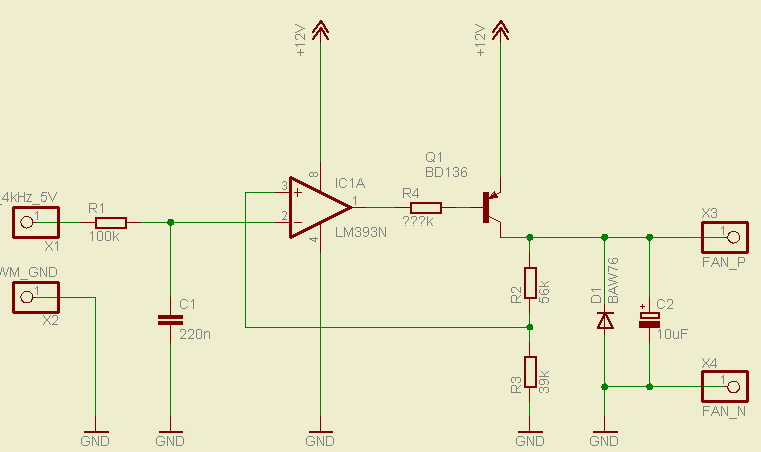

Deshalb gibt es jetzt eine neue Zeichnung. Und das interessante ist,
dass diese funktioniert. Regelbar von nahezu 0V - 12V und das ohne
PWM-Lärm.
Und nun zum einzelnen. Den Kondensator in der Mitte habe ich
weggelassen. Der neue C2, ein Elko, musste rein, damit die Spannung
stabilisiert wird. Sonst hätte ich am Ausgang wieder ein Rechteck und
die Spannung war viel zu hoch. Den Pullup konnte ich weglassen, da der
Transistor ja für den nötigen Pullup sorgt. Und das der Strom nicht zu
hoch wird, wird der begrenzt durch R4. Und da kommt noch die letzte
Frage.
Wie dimensioniere ich R4? Der Transistor kann 8 W leisten ud maximal
1.5 A. So überschlagen mit 6 W, sollte ein Kollektorstrom von 0.5 A bei
12 V fließen. Allerdings müsste ich dann auch mit 500 mA treiben. Nur
das macht ja mein Komparator nicht mit. Der kann ja maximal 16 mA
treiben. Muss ich jetzt noch ein Darlington-Transistor einbauen. Oder
gibt es noch einen anderen Trick?
von Winfried (Gast)
Auch ohne C2 hast du keinen Rechteck, weil du ja eine Tiefpass am
OPV-Eingang hast. Wo sollte dann Rechteck herkommen. Schau dir mit dem
Oszi die Eingangsspannung am OPV an und du wirst sehen, dass bei 4 KHz
dort eine Spannung anliegt, die nur noch um wenige mV einen Rippel
aufweist.
> und die Spannung war viel zu hoch.
Kann ich nicht nachvollziehen, kannst du es?
Versteh ich nicht. In den Transistor fließt ein Strom in Abhängigkeit
von der Ausgangsspannung des OPV's. R4 bräuchtest du nicht unbedingt,
könnte aber Sinn machen, wenn der OPV nicht kurzschlußfest ist. Einen
Widerstand von der Basis gegen Plus solltest du vorsehen. Erstens,
damit der Transistor schneller sperren kann und zweitens, damit
Restströme aus dem OPV den Tranistor nicht schon teilweise
durchsteuern. Als Größenordnung schlage ich dafür 1k-50K vor. Bei 1K
fließen etwa 700uA gegen Plus, wenn der Transistor irgendwo im
leitenden Bereich ist. Das ist akzeptabel.
Wenn du R4 vorsehen willst, dann wähle ihn so, dass der maximale
Basisstrom, den du haben möchtest, z.B. 20mA bei 10V entstehen können,
also 470 Ohm. Wählst du ihn größer, verringert sich der Basisstrom. Du
solltest mindestens 2-4fach übersteuern können, um auf der sicheren
Seite zu sein. Ein BD136 wird wohl einen garantierten Werte von hfe=40
haben, bei 4 fach Übersteuerung könntest du mit 20mA so um die 200mA
durch CE fließen lassen. Das passt in etwa für einen schnellen 80mm
Lüfter.
mit dickem Kühlblech...
Nein, ein Transistor hat eine Stromverstärkung, hfe. z.B. 1mA fließt in
die Basis und 40mA können zwischen C-E fließen bei hfe 40.
Wenn du 500mA brauchst, könnte es knapp werden, könnte aber mit 16mA
Basisstrom auch funktionieren. Müsstest halt gute Transistoren
auswählen. Oder einen OPV, der mehr treiben kann. Da wären wir wieder
beim LM358 mit 50 mA.
Darlington ist Mist, weil dann der Ausgangsspannungshub sich wieder
verkürzt. Du kannst von etwa 1V UceSat ausgehen.
Winfried
> dem Oszi die Eingangsspannung am OPV an und du wirst sehen, dassbei
> 4 KHz dort eine Spannung anliegt, die nur noch um wenige mV einen
> Rippel aufweist.
Das ist korrekt. Deshalb ist der Tiefpaß ja auch da drin. Selbst am
Ausgang des OP ist das Signal völlig in Ordnung. Am Ausgang des
Transistors ist jedoch schon wieder ein komplettes Rechteck, wenn ich
den Lüfter ab habe. Wenn der dran ist, dann ist da irgendwas anderes
aber auch keine Gleichspannung. Sobald der Elko drin ist, sieht alles
gut aus. Und wie gesagt geht die Ausgangsspannung runter. Ohne Elko
habe ich z.B. 9V und mit Elko 6V. Warum auch immer das so ist. Die
Vermutung lag nahe, dass der Spannungsteiler vielleicht zu hoch
dimensioniert ist und das alles in der Luft hängt. Aber dem war nicht
so.
Und zum hFE. Das kenne ich so nicht wirklich. Schön, wenn man sich ganz
langsam durchs Datenblatt würgt. Aber das zu verstehen ist auch nicht so
einfach. Im Fairchild-Datenblatt steht folgendes:
http://www.fairchildsemi.com/ds/BD/BD136.pdf
Vce = -2V; Ic = -5mA -> hFE = 25
Vce = -2V; Ic = -150mA -> hFE = 40
Vce = -2V; Ic = -500mA -> hFE = 25
Bei Philips das:
http://www.semiconductors.philips.com/acrobat/datasheets/BD136_138_140_3.pdf
Vce = -2V; Ic = -5mA -> hFE = 40
Vce = -2V; Ic = -150mA -> hFE = 63
Sind bei beiden die Minium-Werte. Nur die Unterschiede wundern mich
doch ein wenig.
Nur wie verändern sich die Werte, wenn ich mit 12V, anstatt der 2V
arbeite? Sollte doch im Prinzip alles über den Sättigungsbereich egal
sein. Und meine 0.5A, sollte ich mit einem hFE von 25 fast schaffen.
Theoeretisch sind es dann 0.4A. Aber das sind ja auch nur die
Minimum-Werte. Da könnte ja auch noch etwas mehr rauskommen. Und ich
denke auch das 4.8 Watt reichen.
> wieder beim LM358 mit 50 mA.
Der LM358 ist ein normaler OP mit zwei Ausgangstransistoren. Der
Voltage-Drop ist wieder zu hoch. Das ist ja der Grund, warum ich den
Komparator genommen habe.
P.S.: Deine Schaltung will ich dennoch mal nachbauen und genauer unter
die Lupe nehmen.
von Uwe (Gast)
Hi!
Ich lese schon eine ganze Weile mit, recht lustig. Nun muss ich doch
noch mal was dazu sagen.Weisst du eigentlich das du fast einen
Schaltregler gebaut hast? Wenn du dem Ding jetzt noch zwischen D1 und
C2 eine schöne Drossel spendierst ist er schon fertig. D1 sollte dann
aber eine Schottkydiode werden und den BD139 würde ich durch einen Fet
(IRF4905)ersetzen. Aus R4 wird einfach ein Pullup(1K)und fertig ist ein
kleiner aber feiner Leistungsausgang.
Ich selbst baue meine Schaltregler alle so ähnlich und wenn sie gut
dimensioniert sind, laufen die bei teilweise 93% Wirkungsgrad.
Übrigens aus den Ringkernen stinknormaler Netzfilter werden wunderbare
Drosseln, brauchen nur etwas mehr Draht.
Versuch's mal, wirst staunen wie gut das geht.
MFG Uwe
von Winfried (Gast)
@Uwe: Mir fehlt da der Oszillator. Wie soll das Teil schwingen? So recht
kann ich's mir noch nicht vorstellen. Vielleicht hast du ja mal einen
Schaltplan.
@Ronny:
> Am Ausgang des Transistors ist jedoch schon wieder ein komplettes
> Rechteck, wenn ich den Lüfter ab habe.
Das sollte nicht sein. Verstehst du warum das so ist? Schau mal, ob das
weg ist, wenn der empfohlene Widerstand an der Basis ist.
Hfe: Unterschiede sind normal, von Hersteller zu Hersteller. Die realen
Werte sind oft besser als die Minimal spezifizierten. Vce 2V meint, dass
der nicht ganz durchgesteuert ist. Will man also ganz in die Sättigung,
muss man noch etwas mehr Strom in die Basis schicken. Deshalb meinte
ich auch die 2-4 fache Übersteuerung.
Am besten spielst du mal etwas mit einem Tranistor und nimmst mal ein
paar Kennlinien auf, also bei welcher Last und welchem Basisstrom du
welchen Uce hast.
Das ist in der Schaltung irrelevant, insofern du den zweiten Widerstand
von Basis zu Plus ziehst.
Winfried

Ich habe das jetzt nochmal mit FET und R4 Pullup (war sowieso
angedacht) probiert. Und es läuft. Bei wenig Last siehte so aus, wie
beim Transistor. Also identische Ausgangsspannung. Allerdings lässt
sich da an Last um einiges mehr rausholen. Leider schade, dass ich
keinen FET in TO126-Gehäuse bekomme. Die Gehäuse-Form ist echt super
kompakt und reicht für mich aus. Ich will Platz sparen.
Bei der Drossel-Sache habe ich kein Wort verstanden. Ich muss gestehen
mich damit überhaupt nicht auszukennen. Bisher kam ich IMMER ohne
Spulen und Drosseln aus. Aber vielleicht sollte sich das ändern, wenn
ich mal ein paar Infos irgendwo herbekomme. Hier denke ich die nicht zu
brauchen, da ja nur "relativ leistungsschwache" Lüfter betrieben
werden sollen.
Auch C2 mit R2 habe ich nicht verstanden, die sind doch verbunden.
Anders könnte ich die ja kaum verbinden.
Und wie war das mit der Schottky-Diode? Die ist dafür da die Störungen
vom Lüfter zu eleminieren. Warum sollte ich die durch eine
Schottky-Diode ersetzen. Bitte um Erklärung und welcher Typ? DANKE!

Das ist nur da, wenn der Elko am Ausgang nicht vorhanden ist. Warum das
so ist, kann ich nicht so wirklich erklären.

von Winfried (Gast)
R4 musst du drin lassen, auch beim LM358, damit der FET auch sicher
gesperrt werden kann. Der obere Transistor im LM358 kann ja nur bis 2
Volt unter der Versorgungsspannung nach oben ziehen, danach ist Schluß
(alles so ungefähr). Der Widerstand sorgt dafür, dass es auch dann noch
weiter gehen kann hoch auf 12 V am Gate.
Es könnte übrigens sein, dass durch den induktiven Charakter des
Lüfters die Schaltung ohne C2 anfängt zu schwingen. Du könntest da auch
experimentieren, C2 mal rauszunehmen und erstmal eine Ohmsche Last
dranzuhängen, also einen Widerstand oder Glühlampe.
Winfried
von wolli (Gast)
Das Schwingverhalten ohne C2 ist einfach zu erklären. Da der OPV ohne
Rückkopplung betrieben wird, wird eine viel zu hohe Regelerverstärkung
wirksam. Der kleine Spannungshub durch die PWM reicht also schon aus,
den Regler in die Begrenzung zu fahren. Die Regelstrecke reagiert
darauf indem sie auch in die Begrenzung geht. Vermutlich sind die
parasitären Kapazitäten so groß, dass der Regler aber nicht schnell
genug auf die Veränderung der Ausgangsspannung reagieren kann.
Also den OPV mit einer vernüftigen Verstärkung betreiben indem man eine
Rückkopplung einbaut.
von Winfried (Gast)
@wolli: Wieso, der ist doch stark gegengekoppelt. Über R2/R3. Achtung,
der Transistor invertiert, deshalb die Vertauschung von OPV+ und OPV-.
Winfried
von wolli (Gast)
Das ist keine Gegenkopplung sondern die Rückführung der Regelgröße.
Was macht denn der OPV, wenn eine Abweichung zwischen den
invertierendem und nichtinvertierendem Eingang besteht? Er gibt diese
um sein open-loop-gain. Nehmen wir diese mal mit 1000 an (kann auch
größer sein -> Datenblatt), dann wäre eine Abweichung von 0.05V am
Eingang 50V am Ausgang. In der Realität ist natürlich die
Betriebsspannung die Grenze.
Durch eine richtige Gegenkopplung wird die Verstärkung auf einen klar
definierten Wert gesenkt.
von wolli (Gast)
Ich wollte schreiben: ...um sein open-loop-gain verstärkt an den Ausgang
weiter.
von Uwe (Gast)
Hi!
Ich versuche es also mal zu erklären. Ich benutze dazu mal
"fan_op8.png". Was der LM393 macht weisst du? Egal, wichtig ist nur
er hat eine sehr hohe Verstärkung von:(Datenblatt)
"Voltage Gain AVOL 50 200 &#8211;V/mV". Wenn sich also zwischen den
Eingängen eine Differenz von nur 0,1mV befindet,entstehen am Ausgang
ein Pegel von 5V (min). Um 12V Spannungshub zu erreichen brauchst du am
Eingang nur ~0,2mV. Hoffe das ist soweit klar. Jetzt legen wir deinen
"-" Eingang mal auf 5V. Den "+"Eingang klemmen wir mal  einfach an
D1(zu faul zum rechnen)und sagen momentan sind da 0V.
Der LM393 geht auf 0V und steuert deinen Fet auf.An C2 steigt die
Spannung an bis sie den Sollwert ("-")von 5V überschreitet. Bei
5,0003V ist dein LM393 sicher auf 12V Ua und der Fet ist zu. Durch Cgs
dauert das aber alles ein bischen und Ua steigt noch etwas an.
Irgendwann ist C2 dann unter 5V und die Sache beginnt von vorne.
Du lädst also C2 gepulst auf.Das ist auch die Erklärung für:
> Rechteck
Das Probl. dabei ist allerdings, der Fet wird recht stark belastet und
natürlich warm(Verluste). Wenn du nun aber in die Leitung zwischen D1
und C2 eine Drossel einbaust vermeidest du die Überlastung und
speicherst noch Energie die später im Sperrzustand des Fet über D1 in
Richtung C2 abgegben wird.
(Step-Up Converter)
Nun schnell noch zu deinen Fragen:
<Auch C2 mit R2 habe ich nicht verstanden, die sind doch verbunden.
Wenn die Drossel drinn ist eben nicht mehr, also musst du deinen
Spannungsteiler an C2 anklemmen.
<Und wie war das mit der Schottky-Diode? Die ist dafür da die
<Störungen vom Lüfter zu eleminieren.
ämmm welche Störungen? Ihr müsst mal so einen Lüfter öffnen, dann seht
ihr das über Ub noch ein C von einigen uF ist, nix induktiv.
Bei dir soll sie jedenfalls Spitzen wegfangen, beim Schaltregler muss
sie sehr schnell sein um keine Umschaltverluste zu haben da sie zum
Leistungskreis gehört. Und Schottky ist schnell,vor allem hat sie nur
0,3V Flussspannung(Verluste).Ähnliches gillt übrigens für den Fet.
Ausschlaggebend für die Wärme an dem Teil ist Rdson in Verbindung mit
dem Strom der da durch muss.
IRF9540:P = 0,117R*0,5A*0,5A= 0,02925W
IRF4905:P = 0,02R*0,5A*0,5A = 0,005W
Bei 500mA Ok, bei 2A  (0,47W/0,08W) wird es kritisch.
Ich hoffe du hast wenigstens bischen was verstanden von meinem
gesülze.
Viel Erfolg Uwe
von wolli (Gast)
Ich habe noch einmal länger darüber nachgedacht. Die gezeigte Schaltung
ist ein P-Regler mit extrem hoher Schleifenverstärkung. Durch die hohe
Verstärkung wird zwar die Regelabweichung klein, der Regler aber
instabil. Durch die Kapazität C2 verlangsamt man die Strecke extrem,
wodurch der Regler offensichtlich wieder stabil wird. Will man C2
weglassen, muss man die Verstärkung des Regler verringern und eine
Regelabweichung in Kauf nehmen. Soll keine Regelabweichung auftreten
muss man zu einem PI-Regler übergehen.
von wolli (Gast)
@Uwe
Es ist mir schon völlig klar was hier passiert. Es ist nur vollkommen
sinnlos eine Kapazität gepulst aufzuladen, da dabei genau die gleichen
Verluste entstehen wie bei kontinuierlichem Betrieb (Linearregler).
von Uwe (Gast)
@Wolli
Deswegen habe ich ja geschrieben er soll die Drossel einbauen und er
hat einen feinen Schaltregler.
MFG Uwe
von wolli (Gast)
Ok, dann muss aber der Spannungsteiler hinter die Drossel, parallel zu
C2. Ist es nicht ein Step-Down-Regler? ;)
von wolli (Gast)
Entschuldigung, das mit dem Spannungteiler hast Du ja geschrieben.
von Winfried (Gast)
Wenn man alle parasitären kapazitiven Elemente rauslässt, dann ist das
eine wunderbare Gegenkopplung. Genauso, als würde man direkt am Ausgang
des OPV's gegenkoppeln geht das auch verlängert über einen Transistor.
Das einzige Problem was entstehen kann ist, dass man durch kapazitive
Komponenten wie z.B. die Gatekapazität eine Phasenumkehr bekommt und es
dann zur Mitkopplung wird.
Zuvor war allerdings ein PNP drin, der recht schnell ist und damit
sollte es eine wunderbare Gegenkopplung sein (C2 mal rausgenommen, das
hatte ich  ja schon ein paar mal geschrieben, weil der sich gegen die
Gegenkopplung stellt. Das ist genauso, als würde man einen OPV am
Ausgang kapazitiv belasten. Dann schwingen die auch gerne.).
Winfried
@Uwe:
Da ich weiß, wie so ein OP funktioniert, habe ich das verstanden. Sind
im Prinzip keine neuen Sachen. Das die Spannung über Rds abfällt war
auch klar. Allerdings werden die auch immer teurer mit kleinerem
Rds_on. Dazu müsste ich mal schauen, was es da noch günstigeres gibt.
Aber was jetzt endgültig klar ist: Die Position der Drossel in Bezug
auf den Spannungsteiler. Ich ging nämlich nicht von der Drossel im
Kreis aus.
Aber was nimmt man denn da für Drosseln. Die sollten ja auch nicht zu
groß sein. Und vor allem direkt käuflich zu erwerben, ohne selbst zu
wickeln.
Achja .. gib mir mal bitte noch einen Typ für eine Schottky-Diode vor.
Davon gibt es sicherlich Millionen verschiedene.
Was mich aber im Endeffekt wirklich stört ist, dass die Schaltung immer
größer wird. Und ich doch eigentlich nur die Drehzahl eines Lüfters
einstellen wollte.
von wolli (Gast)
Reicht es nicht, einen einfachen Tiefpass mit einer Eckfrequenz von ca.
1/10 bis 1/20 der PWM-Frequenz direkt an den PWM-Ausgang zu hängen und
dahinter einen MOSFET mit einer einfachen Bipolaren Treiberstufe zu
verwenden?
Wenn man unbedingt eine Regelung will kann man ja einen AD-Eingang am
AVR nutzen und die Regelung in Software umsetzten. Auf die Effizienz
der Schaltung kommt es bei einem einigen Lüfter doch nicht so an.
von Winfried (Gast)
> einstellen wollte.
Ich denke, wenn du das hier wirklich erschöpfend erledigt hast, dann
bist du um einiges an Erfahrung reicher. Viele Durchhaltevermögen
hattest du ja schon...
Schottky Diode: 1N5818. Du kannst aber auch erst mal einen Wald und
Wiesendiode einsetzen, Wirkungsgrad ist ja hier nicht gefragt.
Spulen: Such dir einen Ringkern bei Reichelt aus. Wie man das aber
alles berechnet, ist wieder ein großes Kapitel für sich. Wenn du
einfach nur basteln und ausprobieren willst, such dir ein Sortiment
zwischen 20uH und 1mH zusammen. Oder wickel halt selber, z.B. mit
0.4-0.8mm Draht.
Auf ins nächste Abenteuer...
Winfried
@wolli:
Es geht nicht nur um einem Lüfter. Wenn es nur um einen ginge hättest
Du sicher recht und man könnte den ADC vom ATmega nutzen. Auch wenn ich
auf diese Idee nie gekommen wäre... ;)
@Winfried:
Danke! :)
Ich schau mal nach der Diode. Aber den Kram mit den Spulen lasse ich
wohl weg. ich kann ja da nicht so einen riesigen Ringern raufpacken.
Ich erinnere mich mal irgednwo mit 26uH gearbeitet zu haben und die
waren schon groß. Das werde ich wohl sein lassen. Es geht ja hier nur
um Lüfter. Sollte ich mal ein NT oder sowas bauen wollen, dann wird das
sicher wieder interessant werden. Aber, wenn ich hier doch sowas
verwenden sollte, gehen dann auch solche Sachen (Reichelt):
77A 33µ
Aber offen ist jetzt noch die verlustleistung des FETs. Ich habe nun
erstmal den IRF9540 da. Kann ja dann sicher auch einen anderen nehmen
zum berechnen. Aber nur mal so ... P = I² * R ... ist ja klar. Aber
fällt am FET wirklich nicht mehr ab? Ich meine ich kenne die
Linear-Regler, die gut heizen. Aber das mit dem FET ist doch dann
genial. Den brauche ich ja fast nicht zu kühlen. Die Frage ist auch, ab
wann ich aktiv kühlen muss. Gehen wir von einer Umgebungstemperatur von
40 - 50°C aus ... (PC-Gehäuse). .. wie viel Watt kann ich passiv
abführen?
von wolli (Gast)
Muss es denn eine Regelung sein? Oder reicht ein "Steller"? Außerdem
hat der ATmega mehrere (8?, jedenfalls mehr als PWM-Ausgänge)
ADC-Kanäle!
Ich würde die 77A nicht nehmen, das sind Ferrit-Stabkerndrosseln. Nimm
lieber einen vernüftigen Eisenpulverkern (Materialcode "26"), der hat
ein höheres Speichervolumen bei geringerem ohmschen Widerstand der
Wicklung.
von Uwe (Gast)
Hi!
@Wolli <Ist es nicht ein Step-Down-Regler? Klar ist das einer, mein
Fehler.
@Ronny
Dioden:BYV26D(1A),BYV28-200(3,5A),SB550(5A),SB1020(10A),MBR20100(20A)
Ringkerne habe ich oben schon mal erwähnt,aus Netzfiltern(Kennfarbe
gelb), die sind manchmal auch recht klein. Habe zb.welche mit 1cm
Durchm.,50 Wdg. drauf und geht top bei ca.130KHz @1A. UKW-Drosseln
(10uH)habe ich auch schon mal getestet, ab 3 in Reihe fängt es bischen
an zu klappen, eher nicht.
<Eisenpulverkern (Materialcode "26"),ist die deutlich bessere Wahl.
<Aber das mit dem FET ist doch dann genial. Den brauche ich ja fast
<nicht zu kühlen.
Nicht ganz,das gillt nur im Schalterbetrieb und voll aufgesteuert!
Übrigens dein geschalteter Strom ist deutlich höher, weil C laden +
Lüfter treiben! Wird also schon warm.
<wie viel Watt kann ich passiv abführen?
0,4W bringen ein TO220 zum kochen.
Viel Erfolg, Uwe

Ich habe mal mit eine Glühlampe ausprobiert (12V/55W). Die Schwingungen
kommen trotzdem am Ausgang, wenn man ohne Ausgangskondensator arbeitet.
Aber die kommen ja auch, wenn keine Last dran hängt.
Sonst wird der FET natürlich echt heiß und wenn man keinen Kühlkörper
dran hat muss man sich beeilen mit messen. ;) Vor allem bei Senkung der
Ausgangsspannung. Allerdings pfeift der FET bei einer bestimmten
Spannung leicht. Da die Glühlampenlast aber sowieso etwas hoch
gegriffen ist, ist das eigentlich egal.
Ich habe jetzt noch ein paar Sachen im Schaltplan getauscht. Der
Ausgangselko wird anstatt 10uF nun 47uF haben (gleiche Baugröße,
gleicher Preis, also umso besser). Der FET wird ein IRF5305 werden
(Rds_on = 60mR, anstatt 117mR). Der IRF4905 mit 20mR wäre zu teuer. Und
die BAW76 sollte durch eine 1N5818 getauscht werden. Da bin ich aber
noch nicht sicher, ob das Punkte bringt. Allerdings habe ich diese auch
gerade nicht da. Am Ausgangssignal wird sich da sicher nichts ändern.
Wenn ich alle Teile mal haben sollte, probiere ich das ganze nochmal
aus und poste nochmal den endgültigen Schaltplan. Damit wäre die
Schaltung dann eigentlich fertig. Und vielleicht interessiert es dann
noch ein paar andere Leute. Sowas wird ja immer wieder gesucht.
Vielen Dank für die viele Hilfe bisher. :)

Weil ganz einfach die Lösung mit Spule und Kondensator aus 5V auch keine
12V macht.
Und wenn ich da zwei 100uH Spulen nehmen soll wird dasa auch etws enge

von wolli (Gast)
Es stellt sich die Frage was Du nun willst, einen Schaltregler oder
einen Linearregler. So wie die Schaltung im Moment aussieht ist es
klar, dass es zu Schwingungen kommt. Es ist ja sogar erwünscht und so
gewollt, aber um den Effekt zu nutzen musst Du eine Drossel einsetzten.
So ... habe jetzt einen Schaltplan, der hoffentlich endgültig ist. :)
Und ich habe noch einen OP gefunden, der FET-Ausgänge hat. Die regeln
dann besser aus bzw. der Drop ist noch kleiner.
Vielleicht kann das ja noch jemand anders gebrauchen. Saubere Regelung
von 0-12V .. und das digital. Und theoretisch bis maximal 110 Watt
belastbar, die zwar nie erreicht werden können, aber so wichtig ist das
ja auch nicht.

von Hias (Gast)
Hallo
@ronny: funktioniert deine schaltung für alle frequenzen?
Kannst du mir bitte (oder jemand anders ; )) die funktion des op amp
erklären?
Danke Hias
P.S.: Hab deine Schaltung aufgebaut jedoch steuert das Fet immer voll
durch! (Frequenz: 30Hz)
