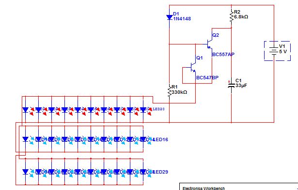

Hallo!
Habe eine kurze Frage. Würde diese Schaltung so funktionieren? Ich würde
diese LEDs verwenden:LED SMD Bauform 1206 weiß 720mcd - 10 Stück
                     LED SMD Bauform 1206 blau 100mcd - 10 Stück
                     LED SMD Bauform 1206 rot 220mcd - 10 Stück
Wenn mein Vorhaben für einen Blitzer bzw Blinklicht so nicht
funktioniert, bitte ich um alternative Lösungen.
Danke
lg
von David .. (volatile)
LEDs niemals parallel schalten.
von G. B. (brownie)
Ohh ok ja und wenn parallel dann bei jeder LED ein Vorwiderstadn oder?
von Tom E. (tkon)
genau!

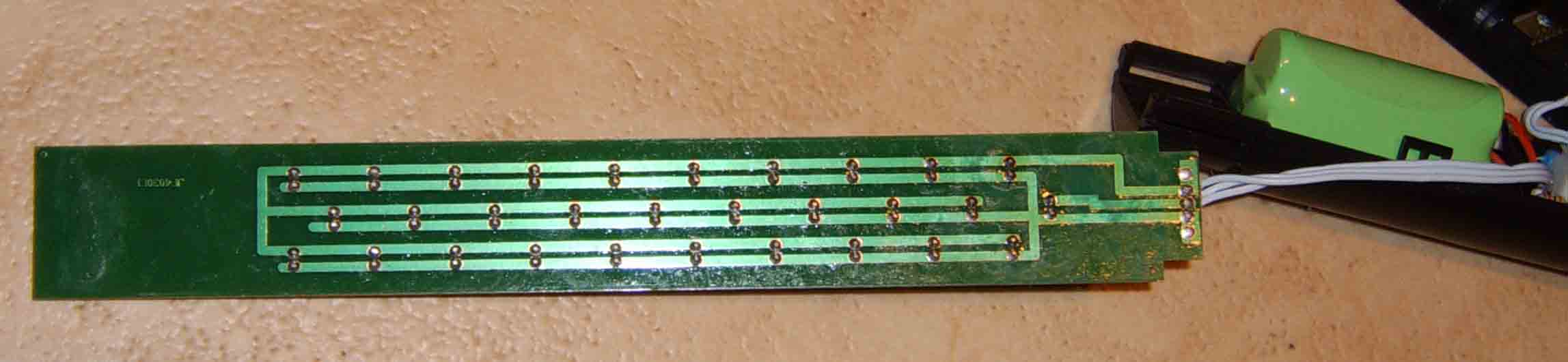

Bitte vorsichtig mit solchen Behauptungen. Immerhin werden diese Lampen
in großen Stückzahlen erfolgreich verkauft.
Die Speisung erfolgt mit 3xNiMH-Zellen, welche 3,6V liefern. Und das ist
die Spannung, welche die weißen LED benötigen, also quasi eine
Konstantspannungsspeisung. In diesen Fall also korrekt.

von Kai Klaas (Gast)
@Brownie
Ist das nicht diese unsägliche Schaltung aus dem ELektronik Kompendium,
die keinerlei Strombegrenzung hat und bei 5V nicht funktioniert? In
diesem Fall ist Q2 verpolt.

>In dieser Leuchte sind alle LED parallel.
Woher weißt du das? Hast du sie aufgemacht?

von Michael_ (Gast)
>@Michael
War im Elektronikschrott ohne Ladegerät. Geht aber prima.
>Nicht unbedingt. Nur weil die Batteriespannung zufällig mit der
>Schwellenspannung der LEDs übereinstimmt,...
Sicher nicht zufällig, sondern gewollt.

von Mike J. (Gast)
@ Michael_
Da sind keine SMD Widerstände zur Strombegrenzung drauf.
Die meisten weißen LEDs leuchten bei 3.3V bis 3.5V schon mit voller
Leistung.
Ich wette mal dass die Unternehmen damit rechnen dass die LEDs dabei
nicht so lange halten.
Ich würde den Strom mal messen wenn der Akku voll ist, wenn mehr als
30*0.02A = 0.6A fließen würde ich die Spannung begrenzen.
Ich hab aber genau so gepfuscht (parallel / keine Vorwiderstände) und
dank 3.3V Spannungsbegrenzung (~15mA pro LED) lebt dieser Pfusch schon
sehr lange.
