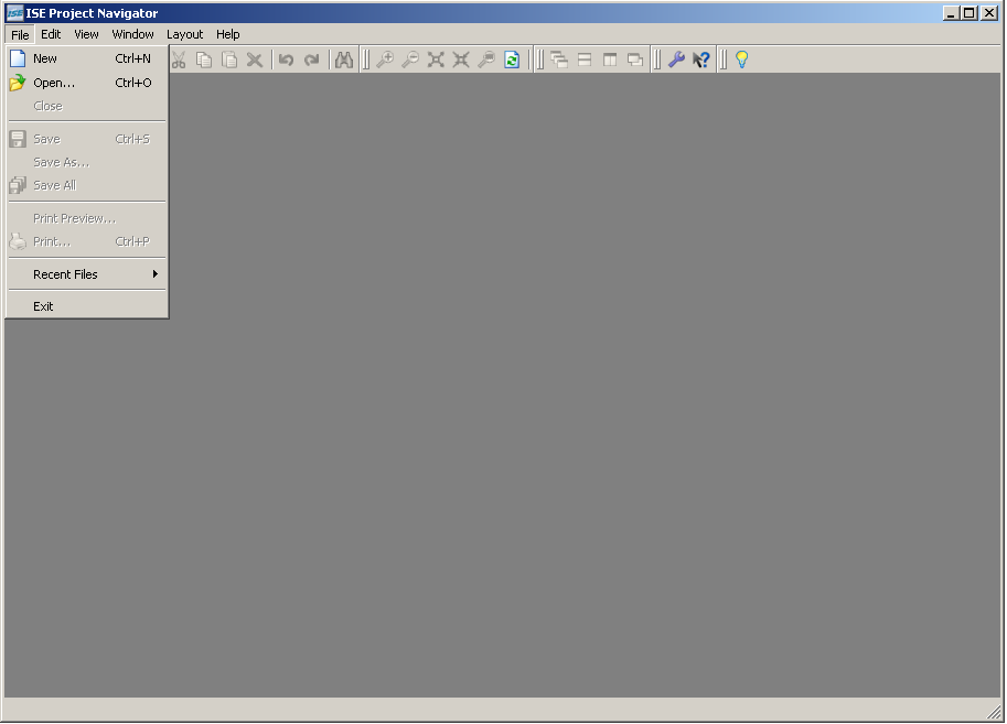

nachdem ich mein Webpack 11.0 auf 11.3 upgedatet habe, kann ich keine
Projekte mehr öffnen. Weder über Explorer, noch direkt vom Programm aus.
Siehe auch das angehängte Bild. Bei mir gibt es jetzt unter "File" kein
"Open Project" mehr. Und mit dem normalen "Open" geht es auch nicht.
Ich benutze Windows XP. Hat irgendjemand sonst dieses Problem und kennt
die Lösung? Xilinx habe ich schon informiert, aber bisher noch keine
Antwort erhalten.

Da ist sicher bei der Installation des Updates was schief gelaufen. Hast
du das am Stück mit dem Xilinx Download Manager runter geladen oder über
das WebUpdate? Da gibts wohl irgendwie Probleme bei Proxy-Anbindung....

Das Problem kenne ich. Passierte mir immer nur bei einem "offline"
Update- über das Web- Update geht es.
Xilinx Bloatware halt.
von Heiko L. (der_caveman)
Ich habe jetzt mal die komplette ISE als "Offline- Installationspaket"
von Xilinx geladen, sowie das 11.3 update. Die ISE habe ich auch als ISE
installiert (nur ohne Chipscope und dem EDK) und dann nur am Ende als
Webpack kostenlos lizenziert. Jetzt funktioniert auch der Project
Explorer nach dem "offline update".
