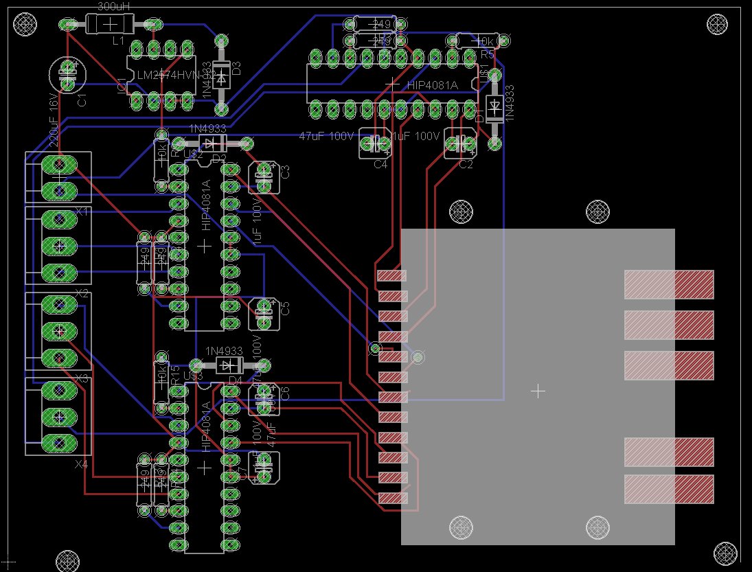

Ich beschäftige mich aktuell mit der Entwicklung eines ziemlich
leistungsstarken E-Karts mit ca. 7kW in erster Näherung.
Auf die Idee gekommen bin ich ursprünglich über meinen Job
(modellbasierte Seriensoftwareentwicklung mit dSPACE TargetLink). Die
Idee ist es eine BLDC-Motorsteuerung komplett modellbasiert zu
entwickeln und daraus eine spannende Vorlesung an der DHBW zu
generieren.
Das Projekt läuft schon eine Weile und die ersten Meilensteine wie z.B.
die Ansteuerung eines BLDC Motors über SVPWM /RZPWM (komplett
modellbasiert und codegeneriert) sind so gut wie erledigt.
siehe dazu:
http://www.focbldc.sourceforge.net
Das Kart für den Ersteinsatz der E-Komponenten steht schon bereit,
allerdings fehlt derzeit noch der leistungsstarke Wechselrichter und das
Batteriepack. Deshalb dieser Beitrag.
Ich habe mit großem Interesse bestehende Beiträge hier im Forum gelesen,
die sich Reihenweise um das Thema Frequenzumrichter /
Vollbrückenschaltung drehen.
Bspw.: Beitrag "Re: vernünftige IGBT Ansteuerung?"
Auf Grund der Problematik bei Ansteuerung mit 100% Dutycycle habe ich
nach ICs mit einer integrierten Ladungsträgerpumpe gesucht und bin heute
auf ein vielversprechendes Bauteil gestoßen.
Der HIP4081A von Intersil scheint mir relativ gut geeignet um meine
bereits im Schrank liegenden 6-Packs anzusteuern (habe 4Stk.
GWM120-0075P3 und 2Stk. VWM200-01P jeweils von IXYS). Diese Teile habe
eine recht hohe Gate-Kapazität, was hohe Ströme für ein schnelles
Laden/Entladen der Gates erfordert.
Folgende Frage: Gibt es eventuell noch einen anderen Halbbrückentreiber
für noch höhere Ströme und noch stärkerer integrierter Q-Pumpe?
Ich hab die Sorge, dass die maximale Totzeit von 120ns des HIP4081A
nicht ausreicht um die Gates zu entladen. In der Appnote von Intersil
steht leider nur ein kurzer Hinweiß auf den Einsatz von zusätzlichen R
und Shottkys-Dioden um die Totzeit zu verlängern und das Entladen zu
beschleunigen, aber das ist mir zu unkonkret und ohne Skizze. Kann mir
vielleicht jemand weiterhelfen bei der Teilesuche?

von Falk B. (falk)
@  toby (Gast)
Bei 60V braucht man das nicht. Man nimmt einfach einen galvanisch
getrennten DC-DC Wandler und versorgt damit die Hig Side. Dann kann man
jeden X-beliebigen Treiber nehmen, auch solche ohne Ladungspumpe.
Erweitert die Auswahl deutlich.
MfG
Falk

von Ben _. (burning_silicon)
ein sperrwandler würde sich anbieten. der läuft gut an 60V und läßt sich
über eine hilfswicklung primärseitig regeln. sekundärseitig können dann
drei gleiche wicklungen die galvanisch getrennten ausgangsspannungen für
die high side treiber bereitstellen. bei drei phasen brauchst du ja drei
stück. du kannst auch probieren mit halbbrückentreibern und
bootstrap-schaltungen hinzukommen, damit ließe sich der hilfswandler
eliminieren. der IR2113 bzw. IR2110 wäre ein guter kandidat, da hast du
beide treiber für eine phase drin. nachteil ist, daß der
bootstrap-kondensator immer gut geladen sein muß. sprich vor dem
anlaufen des motors müssen alle phasen einen moment auf masse gezogen
werden und danach braucht es ein definiertes rechteck mit ausreichend
langen masse-zeiten. auf einer phase dauerstrom liefern geht also nicht
bzw. nicht lange.
bei 60V/120A würden sich dicke mosfets vielleicht besser eignen als
module. müßte man mal durchrechnen ob 75Vds mosfets reichen. konkret
dachte ich an den IRFP2907, den setze ich immer ein wenn es mir um
geringe verlustleistung geht. wird aber im fehlerfall ein ganz schönes
transistorgrab, man bräuchte wegen der stromtragfähigkeit schon 3-4
davon parallel. macht 8 stück pro phase, 24 insgesamt. teuer :-/ aber
dafür bekäme man einen einschaltwiderstand von etwa einem milliohm hin,
macht bei 120A gerade 120mV bzw. 14,4W verlust. bei 3,5mOhm oder was
dein modul da hat wären das 50W je transistor, angenommen daß im mittel
immer drei davon leiten heizt dein modul mit 150W los. ist halt die
frage was wichtiger ist, platz/gewicht oder maximalleistung/verluste.
bei den schaltzeiten sollte es keine probleme geben, so hoch dürften die
frequenzen nicht werden. der motor wird ja deutlich niedriger drehen als
bei modellbau-antrieben. wenn ein µC das ganze steuern soll kannst du
auch eine kleine totzeit beim umschalten einfügen.
mit der gate charge gibts bei diesen frequenzen eigentlich keine
probleme. der motor wird ja nicht mit 30.000 u/min losschrauben oder?
wie ich schon sagte - sperrwandler. klein und handlich, mit drei
identischen ausgängen und primärer regelung. obs sowas fertig zu kaufen
gibt weiß nicht, aber ist auch im eigenbau kein problem. man kann z.b.
teile aus einem alten ATX-netzteil (das standby-NT ist ein sperrwandler
und sponsort mindestens den passenden trafo) verwenden.

von Tobias P. (hubertus)
ich mische mich hier jetzt auch einfach mal ein, weil das ein
interessantes Thema ist....
@toby:
Ich schliesse mich meinem Vorredner an - mit einem DC-Wandler für die
Highside-Ansteuerung bist du gut beraten. Ich hab das übrigens auch so
in einem Projekt - da werden 120A @ 600V mit PWM geschaltet. Als
Gatetreiber kann ich den ACPL-331J von Avago sehr empfehlen (ACPL oder
HCPL, kann ich mir nie merken). Bei der Gateansteuerung kann es u.U.
auch vorteilhaft sein, die Gates mit einer negativen Spannung
auszuschalten (anstatt UGS auf 0V zu halten).
Was mich persönlich noch interessieren würde: wie hast du die SVPWM für
den BLDC realisiert? ich habe mit SVPWM (bzw. eben RZM) schon
Frequenzumrichter gebaut; allerdings waren diese für Asynchronmaschinen
gedacht und somit fällt das Auswerten von Hallsensoren bzw. der Back-EMF
weg.
Hingegen beim BLDC musst du ja die Rückmeldung vom Motor (sprich eben
die Rotorposition) berücksichtigen, und ich frage mich grade, wie man
z.B. die Hallsensor-Signale mit der RZM "verknüpft". Ich nehme einfach
mal an, dass die Hallsensoren den "Sektor" (siehe Artikel
"Frequenzumrichter mit Raumzeigermodulation") vorgeben, welcher grade
aktiv ist. Gehe ich recht in der Annahme? Werden die Ansteuersignale
dann hardwaremässig generiert oder so wie im genannten Artikel per SW?
Und - benutzt du Hallsensoren oder die BEMF, und wenn letzteres: wie
lässt du den Motor anlaufen?

von toby (Gast)
hier das Layout. Ist mein erstes Layout. EAGLE ist mir seit 3 Tagen ein
Begriff. Also zerleg es mal schön.
Wichtig dabei: Ich hab den HIP dreimal verwendet und nutz dabei jeden
einzelnen nur für die Ansteuerung einer Halbbrücke. Das kommt deswegen,
weil aus dem Datenblatt hervor geht, dass ich die theoretisch zweite
ansteuerbare Halbbrücke immer zwangsläufig mitkommutiert wird.
Bin mir nicht sicher ob da in der Nähe der Gates nochmal kleine C rein
müssen.
Grüße,
Toby

von BMK (Gast)
Yepp, sieht man.
Wenn das jetzt eine Schaltung für einen LED-Leuchtvorhang
oder eine Lichtorgel oder sowas wäre - ok.
Bei hochfrequenten, getakteten Schaltungen gelten aber
völlig eigene Regeln für ein gutes Layout bezüglich
Bauteil-Positionierung, Leiterbahnführung usw.
Aber ich denke mal, das wird deinen Tatendrang nicht aufhalten.
Tipp: Lies doch erstmal aufmerksam Seite 9 des Datenblatts durch:
http://www.hvlabs.com/files/HIP4081application.pdf
von Anselm 6. (anselm68)
Was mir auf Anhieb auffällt ist zb. C4 47µ 100V - der ist nie im Leben
so klein.....
Und ja, Leiterbahnführung siehe Vorposter ;)
Gruß Anselm
von toby (Gast)
Guten Abend,
besten Dank für die Hinweise! Die C brauchen wirklich mehr Platz. Meine
bestellten HIP4081A sind mittlerweile angekommen - die Platine wird
voraussichtlich in 1-2 Wochen belichtet.
Grüße,
Toby

von avion23 (Gast)
Hi Toby,
das layout oben hast du doch nicht wirklich gedruckt, oder?
Hier im Forum gibt's einige Leute die nach Layouttipps gefragt und diese
auch bekommen haben. Ich rate dir diese threads zu lesen, wenigstens ein
paar.
Dazu mal bei den brushless reglern schauen wie die ihre Gate treiber und
gnd-planes organisiert haben, davon gibt's wenigstens öffentliche
layouts.
von toby (Gast)
Nöö nöö, das Layout von oben ist zwei Monate her. Die Lernkurve im
Umgang mit Eagle war ziemlich steil :)
Ist also ein komplett anderes Layout, auch mit einem anderes
Treiberbaustein. Aber Dein Tip ist trotzdem richtig, man findet hier im
Forum alles was man braucht.
Grüße!
