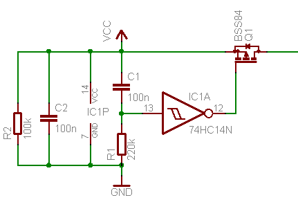

Hallo Zusammen,
ich zerbreche mir seit einiger Zeit den Kopf darüber wie ich diese
Schaltung realisieren könnte. Vielleicht kann mir ja einer von euch
helfen.
Folgendes Problem: Auf der linken Seite habe ich eine
Spannungsversorgung die zwischen 2 -12V variieren kann. Wenn der Taster
S1 kurzzeitig gedrückt wird, soll am Ausgang ein kurzer Impuls von etwa
60ms ausgegeben werden.
Würde mich freuen wenn mir da einer helfen könnte!
Grüße
Saezzz

Gast #1497244
Vielen DAnk für die schnellen antworten.
Es wird lediglich der Taster S1 kurz gedrückt und am Ausgang soll ein
60ms Impuls ausgegeben werden. Auch wenn der Taster S1 länger gedrückt
wird, darf nur der 60ms Impuls ausgegeben werden. Impuls darf auch nur
einmal ausgegeben werden.
Bitte beachtet, dass der S1 Taster die Versorgung zuschaltet und wieder
abschaltet. Mit dem NE555 habe ich es bereits probiert, hat aber nicht
funktioniert, da man mit S1 die Versorgungsspannung ein und ausschaltet
und nicht den Trigger ansteuert.

#1497534
@  Saezzz (Gast)
Immer sehr sinnvoll solche Konstruktionen . . .
> und wieder abschaltet.
Aber nicht innerhalb der 60ms, denn dann wär das ganze reichlich
sportlich.
Siehe Anhang. Den Schmitt-Trigger gibt es als Einzelgatter im SOT 23
Gehäuse, der Rest kann als 0603 noch einigermassen einfach verbaut
werden.
Mit R1 kann man die Pulslänge einstellen.
MFg
Falk
Gast #1497782
ziehe meine meinung sofort zurück
>> C abhängig von der spannung wenige Farad groß ^^ somit schuss in den Ofen!!
bleibt wohl doch nur die möglichkeit mit OPV
oder ?
naja es währe noch möglich einen Optokoppler zu verwenden und diesen
eingansseitig mit einem C in serie zu steuern bei kleinem Opto-Dioden
Strom 200uA?? ergäbe dies z.B. C = U*di/dt (letzter Post Formelfehler!!)
bei U .... Spannung des OPTO-LED = ~ 1,5V
    di.... 0.0002A
    dt....0.05sek
    C = U * di/dt = 1,5V * 0.0002A/0.05sek = 0.006F = 6mF = 6000uF
solch ein kondenasator für 16V ist nich sooo Rießig !
