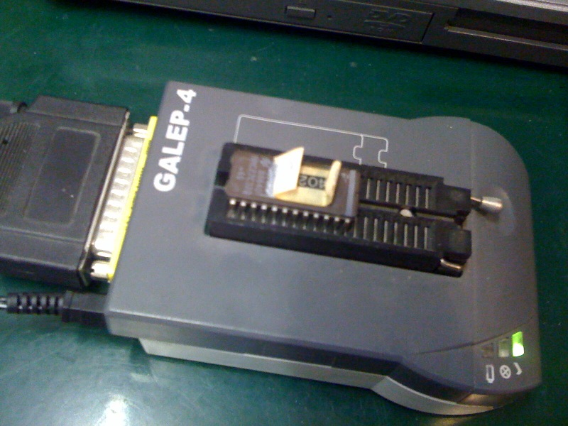

Hallo, ich habe heute versucht ein EPROM vom TYP NMC27C32 auszulesen. Als EPROM Lesegerät hab ich einen GALEP-4. Wenn ich auslese kommen da immer nur so wirre Zeichen raus und jedes mal wenn ich auslese etwas anderes. Was mache ich da falsch?? Die Daten im EPROM stimmen aber, wenn ich es in das Gerät einlege funktioniert das Gerät! mfg Christoph
Hab Es nun auch mit einem DATAMAN probiert, dieser schreibt immer Manufacturer's code unmatched!

NMC27C32 Benutzt Du einen Adapter-Sockel? Ich kenne das GALEP nicht, aber zwischen den xxC32 und den größeren xxC64 128 usw. gibt es einen Pin-Unterschied. (Irgend ein Pin ganz vorne, soweit ich mich erinnere) Für die meisten Programmiergeräte gab es da Adapter oder einen eigenen Sockel.
Das 2732 ist im 24poligen Gehäuse, alle größeren EPROMs benötigen ein 28poliges Gehäuse (oder noch größer, ab 271024). Gaaanz dumme Frage: Das EPROM steckt schon richtig im Sockel des Programmiergerätes?
So ausgerichtet, daß Pin 1 des EPROMs nicht mit Pin1 des 40poligen Sockels übereinstimmt? Sondern so, daß Pin 12 des EPROMs mit Pin 20 des Sockels übereinstimmt? 43333333333222222222 09876543210987654321 222221111111 432109876543 # 000000000111 123456789012 00000000011111111112 12345678901234567890 OOO###=== Also die kerbenlose Seite des EPROMs bündig mit der Sockelseite abschließt, die dem Hebel gegenübersitzt? Die auf das Gehäuse aufgedruckte Hilfslinie beschreibt schließlich nur, was mit 32poligen Bausteinen zu geschehen hat. Wie steht's im Manual? > Normalerweise werden die Bauteile entsprechend dem Gehäuse-Aufdruck > eingesteckt. > Also: bündig zur dem Hebel gegenüberliegenden Seite und Pin 1 > in Richtung Hebel!
Ja ich hatte ihn immer so drin das Pin 12 vom Eprom auf Pin 20 vom Sockel ist!
Gut, haben wir das auch geklärt. Tja, und die Pins des Eproms sind auch sauber, und auch die Kontakte des Sockels des Programmiergerätes? Wie hast Du die korrekte Funktion des Programmiergerätes überprüft?
Die Pins sind sauber, der Eprom funktioniert ja im Gerät auch. Getestet hab ich den Programmierer mit einem anderen EProm (anderer Typ) In der Software hab ich den NMC27C32 eingestellt. Ich bin echt ratolos was daran schuld sein kann das ich ihn nicht auslesen kann!! mfg
Ja, das sieht genauso aus, wie es aussehen soll.

Auf dem Bild kann man erkennen, daß das EPROM von NSC ("National Semiconductor") ist. Das ist nichts ungewöhnliches, vielleicht abgesehen von der Zugriffszeit. Wenn das auf der untersten Zeile tatsächlich 'ne 55 sein sollte, wäre das ein sehr schnelles 2732. Aber auch das erklärt das Phänomen nicht. Und selbst wenn der Aufkleber lichtdurchlässig ist oder gar fehlt, das beeinträchtigt die Funktion des EPROMs nicht, es stellt nur einen Schutz gegenüber UV-Licht dar. Da das EPROM in dem Gerät, aus dem es stammt, ja noch zu funktionieren scheint, kann das nicht des Problemes Ursache sein. Sehr merkwürdig, das ganze.

PROBLEM gelöst!!!! War ein sehr dummer Fehler! Das Netzteil vom Programmiergerät hat nicht mehr die 12V geliefert die es soll. Die Spannung hat gereicht das die Software den Programmierer erkennt, aber fürs lesen war zu wenig Spannung da. Trotzdem danke für eure Hilfe!!! mfg
