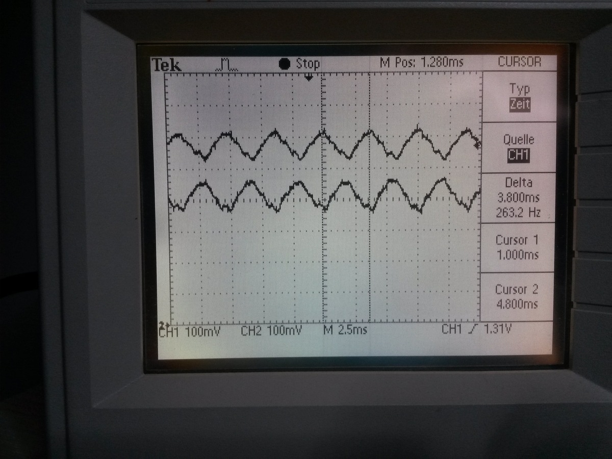

von Andreas True (Gast)
Weil mein Iq und Id absolut nicht Gleichstrommäßig aussieht, habe ich
auf der Suche festgestellt, dass meine  Ialpha und Ibeta nach Clarke T.
total unsymetrisch sind. Wenn ich mir die adc1..2 werte für phasenströme
über die DACs ausgebe bekomme ich im Screenshot zu sehen. Das kann doch
nicht richtig sein oder?
 Es sieht wie fast 180grad verschiebung aus. Währenddessen war en Vq und
Vd nicht geregelt sondern fest vorgegeben.
Die POPO Kurven aus der svm sehen dagegen schon um 120Grad verschoben
aus.
Interssant wie die Phase Währenddessen aussieht.
von Alex E. (tecnologic) Benutzerseite
Sind das nicht etwa I_alpha und I_beta? Da wäre ja alles ok. Hast du mal
mit dem Scope direkt an den OPs gemessen für die Strommessung?
Irgendwas ist da faul. Ist jetzt übers Forum auch schwer zusagen. Kannst
du den Antrieb mit nem Akkuschrauber oder so drehen? Dabei alle Phasen
nur mit Lowside an. Und langsam drehen und den Strom ansehen. Ohne PWM.
Es waren wirklich die Ströme. N Brückentreiber war tot :(. Jetzt passen
die Ströme wieder.

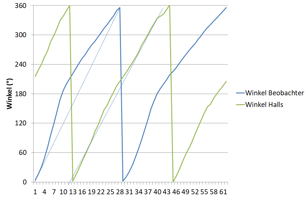

von Andreas T. (skycurve)
Recht ähnlich macht die AN1078 den Beobachter auch glaube ich, aber ohne
PLL.
Ich habe übrigens den modifizierten Regler von Shane Colton
eingebaut(hoffentlich richtig). Die Regelung funktioniert nun recht gut.
Mit den Entkopplungsthermen hat sie aber auch gut funktioniert.
Allerdings bremse ich mit der Velocity Loop noch nicht aktiv (Iq
negativ)

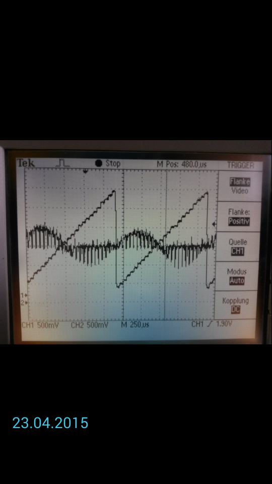

Tec Nologic schrieb:
> stark rauschenden Lagebeobachter
Im Screenshot sieht man den Winkel und OPV Ausgang Phase1. Der Winkel
sieht gut aus oder?
Es ist sogar so, wenn der Motor die Rampe ein mal hochgefahren ist, kann
ich den Strom auf Null stellen (0 Drehzahl) und dann wieder ohne Rampe
anfahren.
Auf was beziehen sich eigentlich die Stromangaben auf den Modellbau
BLDCs?
Mein Motor ist mit 8A ud 9A_Peak spezifiziert.
Als ich diesen Screenshot aufgenommen habe, war Iq_soll auf 9.0
eingestellt.
Wenn ich die Amplitude aus dem ScopeBild nachrechne fließen da auch -9
bis +9 Ampere.
Auf dem DC Bus logischerweise weniger. Ca 5A, also nicht ganz den
Effektivwert.
Bezieht sich die Angabe auf dem Motor auf den Effektivwert oder
sozusagen auf Iq?

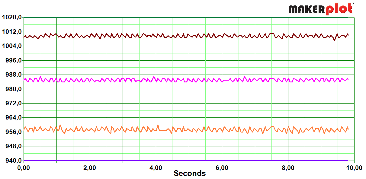

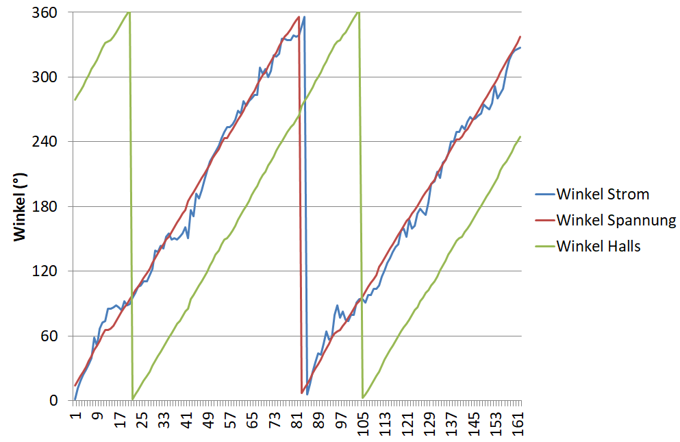

von hochsitzcola (Gast)
Hier der Plot der AD-Wandler-Werte (12Bit Auflösung) im Stillstand mit
aktiver PWM, Strom Iq auf Null geregelt. Ich gebe derzeit noch den
Offset der Phasenströme noch manuell vor, ich werde das noch beim
Startup automatisiert machen.
hochsitzcola

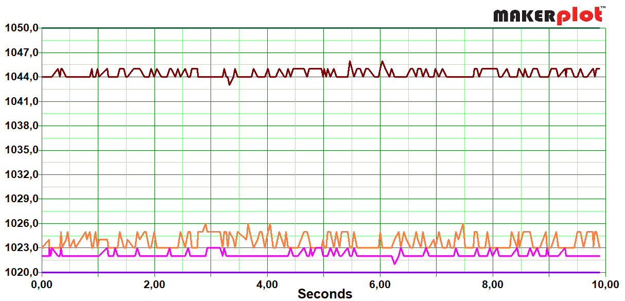

hast du mehr Rauschen wenn die Regelung aus ist?
Wenn ich die das Tastverhältnis fest auf 50% setze, sieht es so aus.
Mit aktiver Regelung habe ich je nach Rotorlage verschieden starkes
Rauschen. Es wird ja im Moment noch je nach Hall-Muster von den beiden
Phasen gemessen, die gerade das niedrigere Tastverhältnis haben.
Wo bekomme ich denn einen plausiblen Wert für die Flussverkettung her?
hochsitzcola
Ok das sieht doch so aus als wenn die Chinesen das ganz gut gemacht
hätten. die letzten 2 Bits scheinen zuwackeln du hast also gut 10Bit
Auflösung, Mehr hat der VESC auch nicht. Läuft der Beobachter aus dem
Paper schon?

Ich zweifel grad an meinem Grundsetup mit Hallsensoren.
i_alpha und i_beta müssten ja näherungsweise den gleichen Winkel im
stationären Koordinatensystem bilden wie u_alpha und u_beta. Haben sie
aber nicht.
Ich hatte mich schon immer gefragt, warum ich bei der inversen Park mit
einem invertierten Sinus-Wert arbeiten musste. Der Winkel des Stroms
läuft sozusagen vorwärts und der der Spannung rückwärts. Der Motor läuft
so aber an den Hallsensoren wunderbar. Mit vertauschten Phasen habe ich
ihn nicht vernünftig ans Drehen bekommen.
Ich fürchte, das muß ich erst lösen, sonst kann die sensorlose
Ansteuerung nicht funktionieren :-(
hochsitzcola
hmm, die Zuordnung von Phase zu Sensor passt, allerdings ist der
Ausschlag negativ.
hochsitzcola
Dreh dann Mal das Vorzeichen deiner Ströme. Das sollte schon reichen.
Hm, ich krieg so langsam die Pimpernellen :-)
Ich habe es jetzt so weit, daß die Winkel zueinander passen sollten. Ich
habe zum debuggen doch erst mal die atan2 Funktion asyncron benutzt, um
mir die Winkel des Stroms und der PWM-Spannung im Vergleich zu den
Winkel aus den Hall-Sensoren anzuschauen. Strom und Spannung sind
einigermaßen in Phase, der Hall-Winkel eilt aber ca. 90° nach ?!.
Den Beobachter bekomme ich immer noch nicht stabil, die Werte springen
immernoch scheinbar vollkommen willkürlich :-(
hochsitzcola
Moin 90° nacheilend ist völlig korrekt. Die Halls messen das Magnetfeld
und der Strom muss 90° voreilen damit die Maschine sich dreht. Also
alles ok.
Dann gehe die Teile der Formel einzeln durch. Also alles raus bis auf
R*i und dann stück für stück teile der Formeln weiter dazu. Dann kannst
du sehen welcher teil der Formel problematisch ist.
Doch noch ein Lichtblick :-). Wenn ich x1 und x2 bei jedem Interrupt
erst mal wieder auf Null setze und dann neu iteriere funktioniert es.
Warum auch immer.
hochsitzcola
Das Erklärt diese komische Implementierung im VESC. Das ist im
Wesentlichen ein Filter für das Winkelsignal.
Die Abweichung von 90° ist okay. Weil der Beobachter die Bemf ermittelt
und die Halls den Fluss messen. Dein Strom müsste jetzt mit der Bemf in
Phase sein.

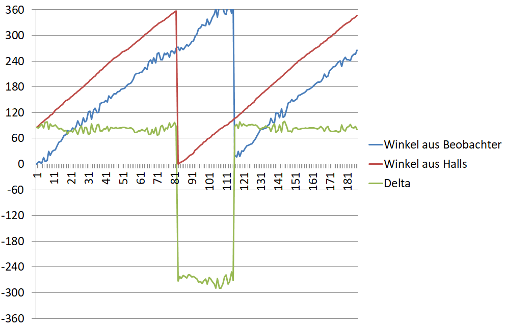

Na ja, der beobachtete Winkel läuft 90° nach dem Hall-Winkel, ist also
180° phasenverschoben zum Strom. So lange das konstant ist, soll's mich
nicht stören. Die 180° muss ich dann halt auf den Winkel draufaddieren,
der sich aus der e_d = 0 Regelung ergibt. Oder ich gebe gleich die
invertierten Werte von e_alpha und e_beta in die Park-Transformation.
Aber nicht mehr heute. Bin mal gespannt :-)

Ich hatte noch ein paar kleine Bugs in der Umrechnung der Konstanten.
Die Werte sehen jetzt plausibel aus und es kommen auch sinnvolle
Winkelwerte raus. Allerdings hat der Verlauf des beobachteten Winkels
jetzt einen "Bauch". Kann das an nicht exakten Werten der
Motorkonstanten liegen?
Die Phasenverschiebung ändert sich mit dem Wert von Gamma. Ich habe für
Gamma nach einigem rumprobieren einen Wert von 3000 eingestellt.
Ich überlege noch, ob ich probiere mit long long int zu arbeiten, mit
den floats bleibt selbst 2kHz kaum noch Zeit für was anderes...
hochsitzcola
Super!
Der Bauch kann verschiedenste Ursachen haben. Wenn die Drehzahl nicht
konstant ist dann liegt der Winkel natürlich nicht auf einen geraden.
Dein Hallwinkel scheint aber auch einen Bauch zu haben bzw. am oberen
Ende einen Versatz.
Ein anderer Grund kann die BEMF Form des Motors selbst sein. Gerade bei
billig gebauten Motoren sind oft die 3. 5. usw. Oberwelle sehr präsent.
Die Machen den Unterschied zwischen einen Trapezformigen BEMF (Ideal für
Blockkomutierung) und einer Sinusförmigen BEMF(Ideal bei FOC) 99% der
Motoren die ich kenne liegen irgend wo dazwischen.
Das der Beobachter vom VESC alles andere als genau ist hatte ich dir ja
schon gesagt, aber er funktioniert relativ robust im VESC.
Als nächstes könntest du ja mal die Winkel durch ein Offset die Winkel
angleichen und dann auf den Beobachterwinkel umschalten.
Der Unstetigkeiten im Hall-Winkel-Verlauf kommen aus dem überladenen
Prozessor. Die UART-Übermittlung wird in der Hauptschleife angestoßen,
die wird vor lauter Interrupt-Abarbeitung mit den floats nicht mehr
regelmäßig ausgeführt. :-(
Ich werde noch mal Hall-Winkel gegen Beobachter-Winkel auftragen,
vielleicht ist der "Bauch" nur ein Artefakt der nicht äquidistanten
Stützstellen auf der Zeitachse.
hochsitzcola

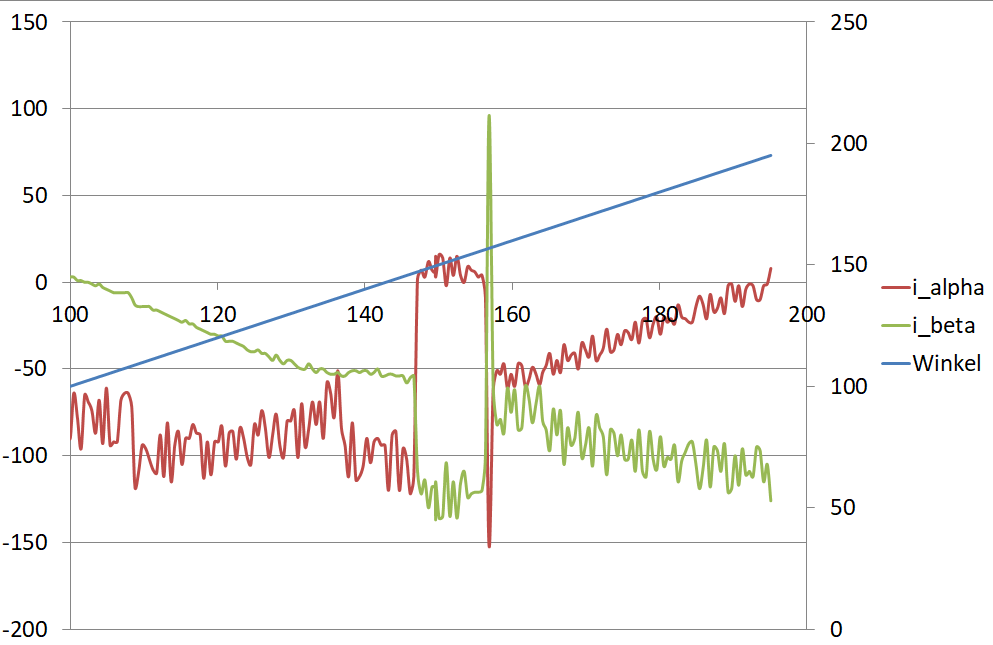

Nachdem ich immer noch auf keinen grünen Zweig gekommen bin, habe ich
mal 200 Werte für I_alpha und I_beta während des Laufes unter Last in
ein Array geschrieben und dann ausgelesen. Irgendwas ist da noch im
Argen.
Ich werde wohl noch mal direkt die ADC-Wandler Werte loggen müssen, um
zu sehen ob das schon an den Messwerten liegt oder an der
Clarke-Transformation :-(
hochsitzcola
Jetzt bist du im Hasenbau :), all diese kleinen Schnitzer in der
Hardware oder der Rechnung zu finden ist sehr Zeit aufwendig. Aber du
kommst doch vorran, sieh es positiv!

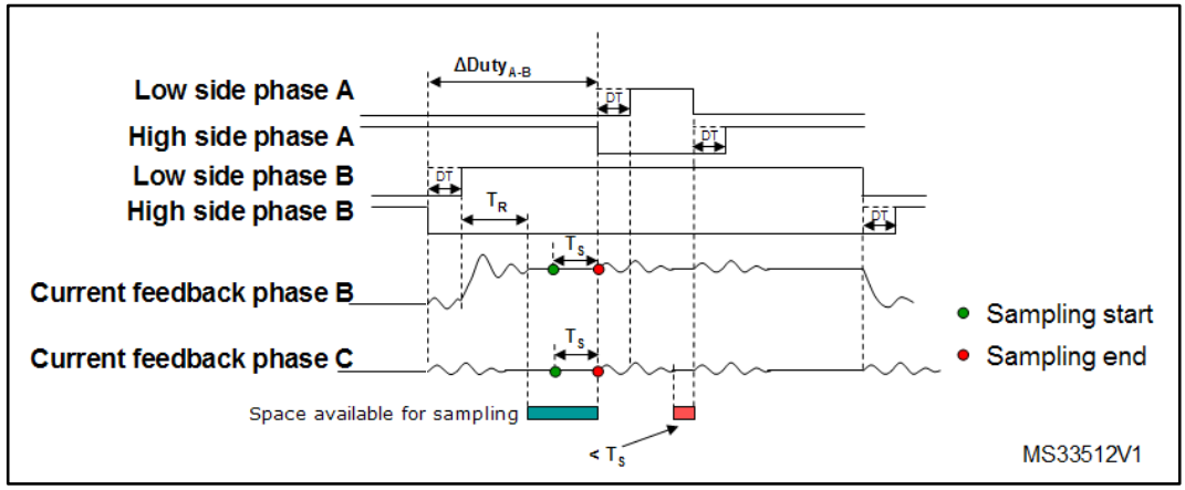

Ich überlege gerade, ob es Sinn macht, die Strommessung erst mal wieder
statisch von immer den selben zwei Phasen zu machen, auch wenn damit
keine sehr hohen Tastverhältnisse realisierbar sind. Der Prozessor hat
nur zwei ADCs und aktuell schalte ich die je nach aktuellem Sektor auf
die zwei Phasen mit dem geringeren Tastverhältnis. Bei ganz hohen
Tastverhältnissen schiebe ich dann den Trigger zum Auslösen der
Strommessung vor das Abschalten der Highside der Phase mit dem höchsten
Tastverhältnis, so wie es im Paper von ST beschrieben steht.
https://www.st.com/content/ccc/resource/technical/document/user_manual/5e/5e/d2/cb/07/35/45/a6/CD00298474.pdf/files/CD00298474.pdf/jcr:content/translations/en.CD00298474.pdf
Ich fürchte, diese Hin- und -Herschalterei ist der Stabilität des
Beobachters nicht förderlich.
hochsitzcola
Das kann sein muss aber nicht. Grundsätzlich musst du dabei bedenken
dass durch die Stromsteigung eine Verschiebung ein Offset der
Strommessung bedeutet. Das führt also zu mehr rauschen.
Ich Frage mich aber warum machst du das? Sample einfach in der Mitte der
lowside on time wie alle anderen auch. Und eine pwm kleiner 5% und
Größer 95% lässt du nicht zu.  Wenn du eine normale SVM verwendest
entspicht 000 auf allen Phasen 50% pwm. Du limitierst damit also nur
deine enddrehzahl.
Wenn der Beobachter in dem Bereich sauber arbeitet dann kannst du
anfangen die Grenzen auszuloten.
@edit: Autokorrektur....
So habe ich ja erst gemacht, bei hohen Tastverhältnissen (jedoch
deutlich kleiner 95%) fängt die Strommessung so an, Mist zu messen...
Darum habe ich es wie bei dem ST-Paper beschrieben umgebaut.
