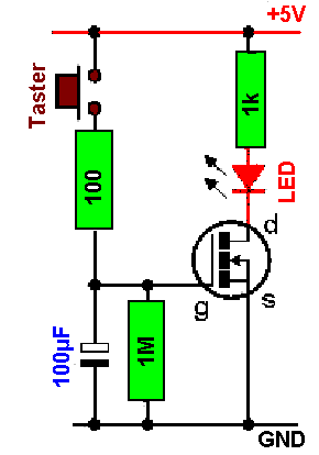

habe eine Ausschaltverzögerung gelötet (siehe Anhang) und dabei den
Kondensator vergrößert (220uF) und den Taster durch einen Transistor
BC547 ersetzt, welcher einen Schaltausgang von einem Bewegungsmelder
durchschaltet.
An dem Transistor, welcher als Taster agiert, benötige ich einen kurzen
Impuls damit die Ausschaltverzögerung loslegt. So weit, so gut.
Funktioniert auch alles.
Wollte die Schaltung testen und habe eine Strippe mit Krokodilklemmen an
der Basis des "Taster"-Transistors angeschlossen, um einen kurzen Impuls
manuell geben zu können.
Ist die Strippe an der Basis angeklemmt und ich gebe den Impuls, bleibt
die Ausschaltverzögerung deutlich länger auf Durchgang, als wenn
ich die Strippe an Plus anklemme und den Impuls kurz auf die Basis
bringe.
Einfach gesagt: "Baumelt" die Strippe an der Basis, so bleibt die
Schaltung deutlich länger auf Durchgang; ist die Strippe nicht an der
Basis, sondern "baumelt" an Plus, schaltet der Durchgang deutlich früher
ab.
Der Zeitunterschied: 53s.
Hat so eine Strippe eine so große Kapazität, dass es die Basis länger
auf 0,7V hält? Und warum ist mir das nicht schon bei den zig anderen
Schaltungen aufgefallen?

Der Feldeffekttransistor zieht an seinem Gate praktisch keinerlei Strom.
Was macht denn der Rest deines charmageschüttelten Körpers, während er
die Strippe hält? Eventuell fließt da schon genug Strom, um den 1MOhm
Widerstand lange zu kompensieren. 100uF und 1M ergeben ne ziemlich große
Zeitkonstante.

von Jens G. (jensig)
das sind ganz einfach kapazitive Brummeinstreuungen (aus dem 230V Netz).
Da dein RC-Glied mit einem 1M Widerstand gebaut ist, brauchts nur 1µA,
um da einen Spannungsabfall zu verursachen. Mit dem BC547 reichen an
dessen BAsis bei angenommenen v=100 10nA, um 1V Änderung am C zu
bekommen. Die Krokoleitung, und Du selbst erst recht fängt reichlich
Mist aus der Luft ein, um den Transistor an- bzw. durchzusteuern.
Haste ein Osziloskop? Einfach mal die Meßspitze anfassen, und Du siehst
lässig einige Volt (bei Re=10MOhm sinds einige 100nA), wenn Du nicht
gerade mitten in Mutter Natur ohne Wechselstrom in der Nähe lebst ;-)
Gegenmaßnahme: einen R mit sagen wir mal 10k zw. B und E des BC547
klemmen.
