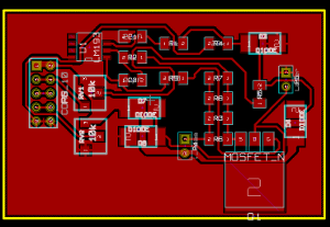

zwischenzeitlich bin ich schon etwas weiter gekommen..hab einfach mal
freischnauze drauf los entworfen...
mein problem, ist das normal das die großen flächen nicht auf der ganzen
platine sind?
da sind immer noch große räume die kupfer bleiben können die aber in der
obigen form weg geätzt werden würden...
die große äußere fläche ist gnd
die kleinere mittig links ist +5V
warum erstellt er nicht noch mehr flächen? :/ ich will so wenig wie
möglich wegätzen...logischerweise :P
gruß
von Justus S. (jussa)
Weil keine Verbindung zum Rest da ist?

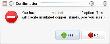

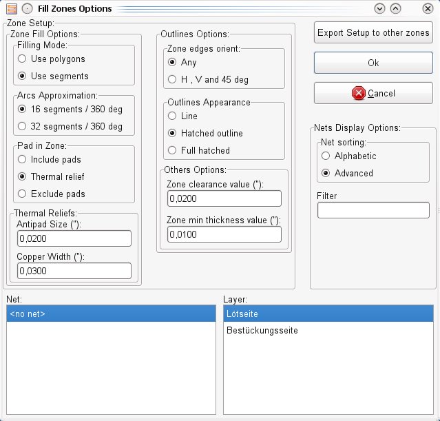

von Johannes S. (demofreak)
Wenn Du "No Net" wählst, werden auch unangeschlossene Flächen erstellt.
von Frank (Gast)
wo kann ich den no-net wählen/ bzw. es abwählen :?
Öhm... bei mir ist das in der Netzliste.
Ok, ich verwende den täglichen SVN-Build, kann sein, dass es das bei dir
gar nicht gibt. :D
Falls du Linux verwendest, hab ich ein Repo, wo das täglich frisch
gebaut verfügbar ist...
/Hannes

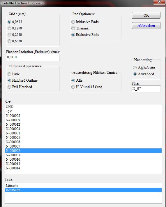

von Frank (Gast)
ne deine ansicht ist schon die standard ansicht wie man sie auch in
einem 1 jahr alten tut. sieht....aber bei mir sieht das ganze so aus >_>
die version ist frisch gesaugt...also wenn es da update mäßig harpert
kanns nicht an mir liegen
"Frisch" gesaugt hat da nix zu bedeuten. Die letzte stabile Version zum
Download ist fast ein Jahr alt, da hat sich zwischendrin viel getan.
Welche Version ist das da bei dir? Sicher die 2009-02-16, oder?
/Hannes
von Frank (Gast)
lol jetzt wo du es sagst...hab das vorher nie als datum erkannt
20080825a
ich vermute mal das heißt 2008-08-25
ich glaube ich geh doch nochmal auf die suche :P da hab ich wohl einen
schlechten link erwischt
