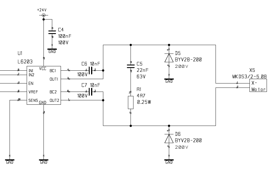

verwende einen L6203 um einen DC-Motor mit PWM zu treiben.
Laut Datenblatt bzw. Foreneintrag kann den L6203 100%
Einschaltdauer ( und wir selbst haben einige Schaltungen
im Einsatz, wo wir auch mit 100% Einschaltdauer arbeiten !
Allerdings mit kleineren Motoren )
Jetzt habe ich eine Kombination wo ich nur auf ca. 97% gehen
kann, weil mir bei 100% die Regelung irgendwie nicht mehr
sauber funktioniert. (MotionError am laufend Band)
Kann mir da jemand eine Idee zum Suchen das Problems liefern ?
Danke,
Pepe.
PS.
- Motor mit Problemen: Imax = 4-5A U=24V
- Regelung läuft mit anderem Motortreiber auch bei 100%
von Gast (Gast)
Zwei Probleme:
1. Der Strom ist fast zu hoch für den 6203. Er wird intern zu warm und
schaltet ab.
2. Die Ladungspumpe mit C6 und C7 arbeitet bei 100% Einschaltdauer nicht
mehr. Die FETs bleiben zu 'hochohmig', werden zu warm und schalten ab
(1.).
Lösung: externe Ladungspumpe verwenden, besser kühlen oder anderen
Treiber verwenden.

Anstatt C6 und C7 an die Ausgänge zu legen, könnte man diese auch an ein
Rechtecksignal (12Vss) legen. Ein selbstschwingender NE555 mit 20-50kHz
sollte reichen: Betriebsspannung 12-15V.

Der L6203 kann problemlos 100% ON. Dafür hat er ja die Ladungspumpe!!!
Die muss nur die Leckströme im uA-Bereich ausgeleichen. Zusätzlich hat
das Ding die Bootstrap-Kondensatoren, welche im normalen PWM-Betrieb mit
jedem Zyklus neu geladen werden.
Also alles kein Thema.
Aber wie gesagt, das Ding ist offiziellel nur für 2A/Kanal ausgelegt.
Und es hat eine automatische Übertemperaturabschaltung. Die wird wohl ab
und an anspringen.

Irgendwo habe ich mal eine AppNote gesehen, in der die Ladungspumpe
beschrieben wurde. Deren Kondensatoren sind auf dem Chip integriert und
daher ist deren Kapazität und somit der Strom sehr gering. Aber wie Falk
schon schrieb, es reichen µA aus um die Leckströme auszugleichen.
Bei einem Tastverhältnis von nahe 0% oder nahe 100% ist die Anstiegs und
Abfallzeit kleiner als die Einschalt- bzw. Ausschaltdauer, so dass die
Bootstrap Kondensatoren nicht sauber geladen werden. Und die
Ladungspumpe schafft das logischerweise nicht alleine genügend Energie
zu liefern. Vermutlich wird dieses Problem durch die große Last noch
verstärkt.
Irgendwo bei kurz vor 100% gibt es daher einen kleinen Einbruch in der
Kennlinie. Bei 100% passt es dann wieder.

4A Dauerstrom für den L6203 lt. Datenblatt.
Auf S. 11/20 steht etwas zu den bootstrap-Cs. Demzufolge haben die
Endstufentransistoren 1nF Eingangskapazität. Bei PWM-Betrieb muß die
Ladungspumpe folglich nicht nur Leckströme liefern.
Vielleicht hilft es ja schon die 10nF gegen 100nF zu tauschen.

von PePe (Gast)
100nF und 200nF hab ich schon ausprobiert. Hat nichts geändert
am Verhalten.

von Gast (Gast)
>Der Motor verfährt ca. 70ms für die komplette Bewegung.
Das ist aber kein Zustand, bei dem der L6203 dauerhaft eingeschaltet ist
(100%), sondern eher gepulster Betrieb. Das hättest Du gleich sagen
sollen.
Den Fehler würde ich nicht mehr beim L6203 suchen!
