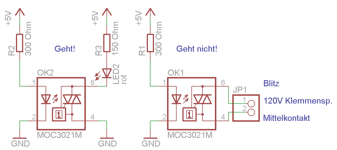

beim Bau eines Slaveblitzauslösers scheitere ich bislang noch in den
Vorversuchen.
Problem ist das Auslösen eines Blitzes am Optotriac.
Blitz: Minox Blitz mit 120V Spannung am Blitzschuh
Optotriac: MOC3021, betrieben mit 300 Ohm an 5V, Strom durch MOC beträgt
ca. 11mA.
Ich habe einen leeren Blitzschuh verkabelt, sodass ich praktisch jeden
Mittelkontakt-Blitz zünden kann, wenn ich die beiden Kabel verbinde. Das
funktioniert auch beim Minox Blitz.
Nur mit dem Optotriac funktioniert es nicht.
Wenn ich eine LED über einen Vorwiderstand an die gleichen 5V anschließe
funktioniert es einwandfrei, nur der Blitz will nicht zünden. Optotriac
ist also o.k..
Auch eine Vertauschung der Anschlüsse brachte keine Verbesserung, wobei
das bei dem MOC3021 ohnehin egal sein sollte.
Was ist das Problem mit diesem besch... Blitz und wie kann ich es
beheben?
Habe im Moment leider keinen anderen Blitz zum Testen verfügbar, aber es
soll ja auch mit dem Minox-Blitz funktionieren!

von Andreas K. (andyk)
Anbei der Schaltplan (Den Schalter an der Inputseite habe ich
rausgelassen).
Links die Ausführung mit einer Test-LED, diese Schaltung funktioniert
wie gewollt.
Rechts die Schaltung mit dem Blitz (Symbol Pinhead). Diese funktioniert
nicht!
Danke
Andreas
von karadur (Gast)
Hallo
da wird der Zündstrom im Sekundärkreis nicht genügen. Blitz 11mA. LED
ca. 20mA.
von machtin (Gast)
ich weiss jetzt nicht ganz genau ob der MOC3021M nur bei Nulldurchgang
schaltet.. sieht aber in deinem Schaltplan so aus...
Kann durchaus sein das er +5V schon als Nulldurchgang sieht, die 120V
vom Blitz aber als "Phase" erkennt und eben dann den Triac nicht
schaltet...
(Der Blitz liefert ahrscheinlich Gleichspannung am Miittenkontakt...)
Nimm einen MOC ohne Nulldurchgangskennung, dann sollte es so gehen...
Gruss Martin
Hallo Martin,
muss der Triac nicht durchschalten egal was für eine Spannung an den
Polen 4 und 6 anliegt? Ich dachte der schaltet durch sobald genügend
Strom durch die interne LED fließt?
Auf beiden Seiten ist ja Gleichspannung, sodass es einen Nulldurchgang
praktisch nicht gibt. In der funktionierenden linken Schaltung bleibt
die LED folglich auch an bis ich Sie von der Spannungsquelle trenne.
Was wäre denn ein MOC ohne Nulldurchgangserkennung?
Gruss
Andreas
von Anselm 6. (anselm68)
laut Datenblatt:
6-PIN DIP RANDOM-PHASE
OPTOISOLATORS TRIAC DRIVER OUTPUT
(250/400 VOLT PEAK)
MOC3010M MOC3011M MOC3012M MOC3020M MOC3021M MOC3022M MOC3023M
Random-Phase -> Schaltet unabhängig vom Nulldurchgang
von Michael W. (retikulum)
1. Der 3021 ist ein Triactreiber.
2. Der 3021 will mindestens 15 mA haben. Nimm den 3023, der begnügt sich
mit 5 mA. Und der 3021 ist kein Nullspannungsschalter, sondern ein
Momentanschalter. Evtl. könnte er einen Thyristor durchschalten. Das
habe ich jedoch noch nie probiert.
Michael
