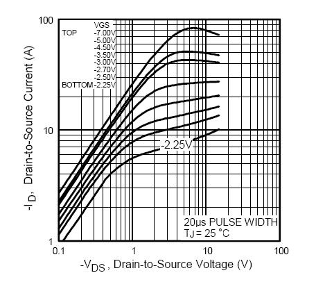

Apropos Datasheets: Warum gehen bei einem IRLML6402 mit maximalem Impulsstrom von 22A die Kurven im Datasheet eigentlich bis 80A?
yalu schrieb: >> Weiß jemand einen P-FET in SMD den ich hier nehmen könnte? > > Der IRLML6402 im gleich großen Gehäuse hat bei Ugs=2,5V ein Rds von max. > 135mΩ und typ. 80mΩ. Wenn ich die Diagramme richtig lese, dann liefert der mir bei Drain-Source von 2V und VGS von 2,25V schon bis zu 7A. Seht Ihr das genauso? Gruß Tom
Hallo Tom, > Wenn ich die Diagramme richtig lese, dann liefert der mir bei > Drain-Source von 2V und VGS von 2,25V schon bis zu 7A. So ungefähr. Aber du möchtest sicher keinen Spannungsabfall von 2V, sonst bleibt für den Schaltregler ja nur noch ein einzelnes Volt übrig, so dass er möglicherweise nicht mehr anspringt. Ich wollte aber eigentlich auch nicht den IRLML6402 sondern den IRLML6401 vorschlagen. Der eignet sich für deinen Zweck noch viel besser.
Wieso hätte ich einen Spannungsabfall von 2V? Sorry, aber Transistoren sind einfach immer noch nicht mein Ding. Brauch die allerdings auch fast nie bisher. Wenn ich das Diagramm des IRLML6401 richtig lese, hat der schon bei Vds von 0,1V und einer VGS von 1,5V 0,8A, das wäre tatsächlich perfekt. Passt die Ein-/Ausschaltung sonst vom Prinzip her? Wie sieht es mit dem L-C Glied beim Schaltregler aus? Brauche ich das nun oder nicht? Wäre nicht böse wenn nicht (wenig Platz) Gruß Tom
> Wieso hätte ich einen Spannungsabfall von 2V? Die 2V waren auf diese Aussage bezogen : > Wenn ich die Diagramme richtig lese, dann liefert der mir bei > Drain-Source von 2V und VGS von 2,25V schon bis zu 7A. Da du natürlich keine 7A ziehst, ist Uds und damit der Spannungsabfall entsprechend geringer. > Wenn ich das Diagramm des IRLML6401 richtig lese, hat der schon bei > Vds von 0,1V und einer VGS von 1,5V 0,8A, das wäre tatsächlich > perfekt. Richtig gelesen.
> Wenn ich die Diagramme richtig lese, dann liefert der mir bei > Drain-Source von 2V und VGS von 2,25V schon bis zu 7A. Das Datenblatt ist doch relativ eindeutig, schau Dir mal die Kennlinie im Diagramm für VGS=-2.25V an. Für ID=1A bist Du etwas über 0.1V Spannungsabfall zwischen Drain und Source ( VDS ).
