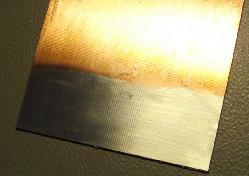

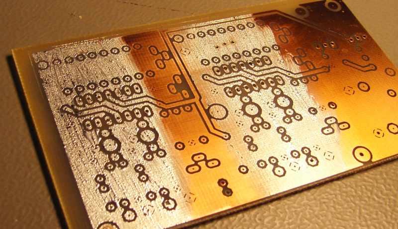

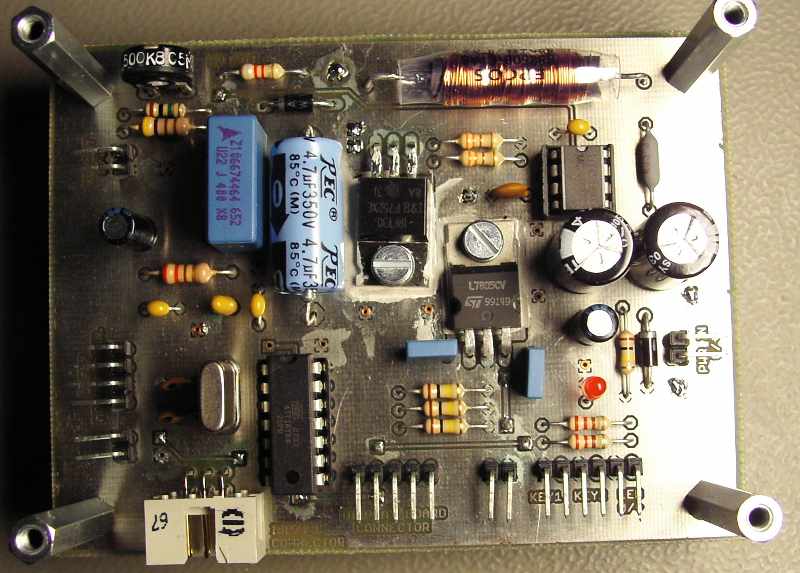

von Stephan M. (stephanm)
Hier mal drei Bilder wie's aussehen kann:
1. Bild: ca. 300 Grad (oder was auch immer die Heissluftpistole bei
Einstellung "6" hergibt), Platine von oben (leider schon bestückt, aber
ich glaube man erkennt, dass die Zinnschicht einigermassen ok aussieht).
Die Flecken stammen von Flussmittel bzw. Wärmeleitpaste.
2. Bild: Mein Versuch, eine solide Kupferfläche zu verzinnen (auch ca.
300 Grad)
3. Bild: Zu hohe Temperatur.
Ben _ schrieb:
> ganz so schlimm wie dein bild 3 sah es aber nicht aus, ich hab nichts
> angekokelt.
Der Witz ist, dass da nichts angekokelt ist. Die Platine ist ok, auch an
den Stellen, an denen ich keine Paste aufgetragen habe. Die Paste ist
halt bloss stellenweise zu Zinnperlen oder -blasen zusammengebacken.
> mein problem ist ich weiß nichtmal so recht was ich falsch mache. z.b.
> das mit dem überschüssiges-zinn-abwischen scheint nur bei mir nicht zu
> klappen. oder soll ich mal probieren das runterzuwaschen wenn die
> platine wieder kalt ist? dann bekomm ich es doch aber nicht aus den
> zwischenräumen wie bei SMD-IC-pinabständen raus...
Ich mach des so: Heiss pusten (na das klingt ja irgendwie ......) und
dann abkühlen lassen. Dann unter heißem Wasser mit einer Zahnbürste
abschrubbeln. Unter kaltem Wasser schrubbeln war glaub ich nicht
wirklich effektiv.
Die Paste trage ich nur so dünn auf, dass die Platine gerade vollständig
bedeckt ist. Die Platine im ersten Bild hab ich in zwei durchläufen
verzinnt, da ich beim ersten mal wohl zu sparsam mit der Paste war und
noch feine kupferfarbene Streifen zu sehen waren.
Was passiert denn, wenn Du das Rosol mal ganz sparsam aufträgst und
vorsichtig erhitzt? Selbes Problem?
Oder probier doch mal so ne Art "Heizreihe" (vgl. Belichtungsreihe).
Platine in Streifen schneiden, jeden Streifen einpinseln und dann jeden
Streifen einzeln unter die Heissluftpistole, jeweils mit verschiedenem
Abstand von der Düse zur Platine? Bei meiner Heissluftpistole kann ich
beispielsweise auch auf höchster Stufe (angeblich 600 Grad) die Hand in
gebührendem Abstand problemlos in den Luftstrahl halten(*), d.h. die
Temperatur lässt sich vermutlich grob durch den Abstand Heissluftpistole
<-> Platine einstellen.
