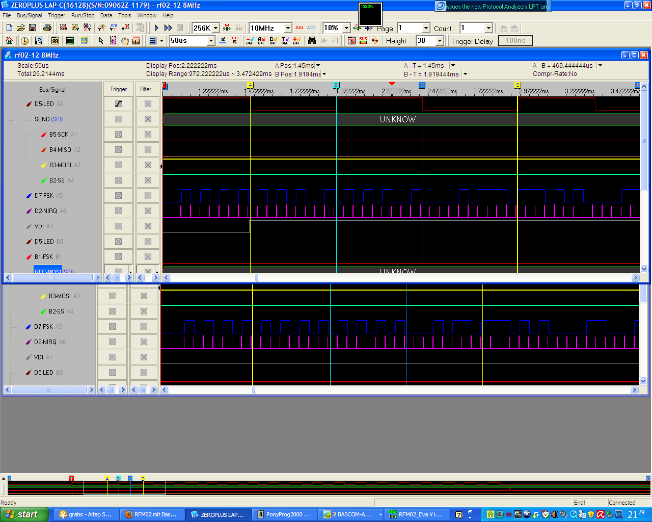

von Holger S. (holli_1)
Der Ablauf stimmt so. Ab dem 2. IRQ läuft die eigentliche
Datenübertragung.
Im Anhang ist ein Screenshot des Logikanalysators. Ohne den hätte ich
schon aufgegeben. So kann ich probieren und sehe sofort, ob das noch
funktioniert oder nicht.
Ich probiere gerade mit anderen Taktfrequenzen herum. Wie es aussieht,
liegt das Problem bei der Erkennung der IRQ-Flanke selbst. Bei 8 MHz
wird ab und zu ein IRQ-Puls beim Pollen gar nicht erkannt. Bei 12 MHz
funktioniert alles.
Im Bild sieht man den Vergleich, unten mit 12 MHz und oben mit 8 MHz.

4.8 kbit/s, ist nach Deinen Messungen also auch bei 8 MHz kein Problem.
Generell würde ich in meiner Anwendung aber gerne mit dem CPU Takt
weiter runter (Richtung 1 MHz). Daher werde ich nochmal das 50 %
Tastverhältnis beim NIRQ durch Senden von 0xD040 ausprobieren.
Umschalten tut das Modul, gibt auf dem Oszi ein schönes Rechtecksignal.
Noch besser wäre natürlich, wenn man auf das Polling komplett verzichten
könnte und den Takt im uC erzeugen könnte. Wenn man dann die Daten noch
per SDI raustaktet bräuchte man nur noch CS, SCK und SDI Leitung
anschliessen.
Das Problem beim Polling mit niedrigen Frequenzen ist wohl, dass die
IRQ's einfach ab und zu nicht mehr erkannt werden. Die Assemblerroutine
würde das Problem verbessern, aber wahrscheinlich nicht komplett lösen.
Nur das Verwenden des INT ist wohl die beste Lösung.
Das mit dem 0xD040 habe ich schon probiert. Es wird nicht einfach das
Tastverhältnis des IRQ geändert, sondern das Polling selbst. Nach einer
steigenden Flanke musst du dann auf die fallende Flanke triggern. Sonst
passt das zeitlich nicht mehr. Allerdings konnte ich damit nichts
empfangen. Wer weiß was damit noch verstellt wurde. Könnte sein, das
auch die Datenrate halbiert wurde oder irgend etwas anderes.
Ich habe bis jetzt hier alles in Bascom programmiert. Auf dem IRQ würde
ich aber nicht verzichten, damit funktioniert das zuverlässig.
