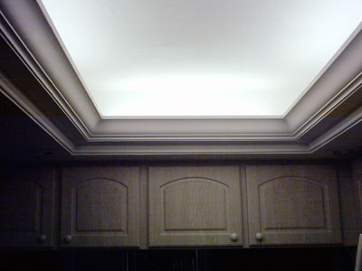

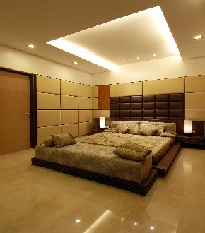

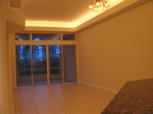

von Joan P. (joan)
Wenn du 5x5m2 homogen ausleuchten willst.. warum dann mit einem
konzentrierten Leuchtfleck?
Zudem klingt das nicht gerade nach 'indirekt'..
Als ich den OP gelesen habe, dachte ich du willst so eine Beleuchtung
bauen, bei der eine rundherum abgesetzte Decke die LM beinhaltet und
dann die Wand oder Decke anstrahlt die dann wiederum den Raum
beleuchtet.. indirekt eben (siehe Bilder).
