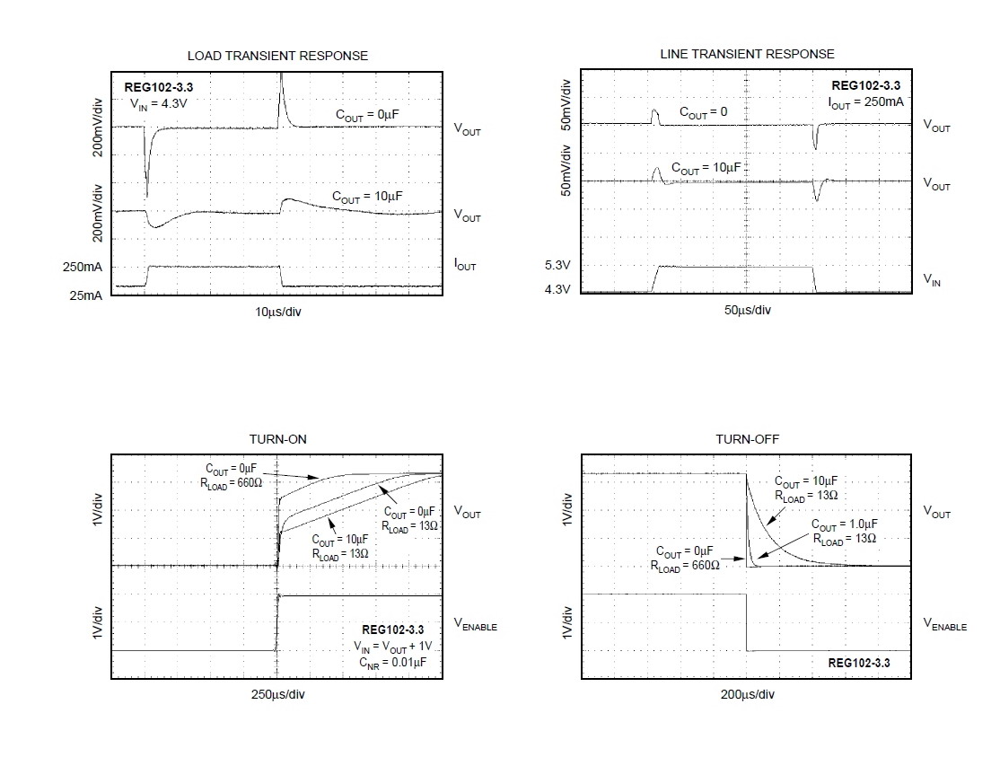

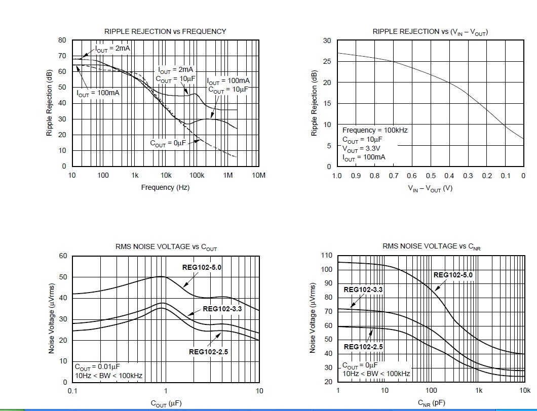

Großer Elko - Ferrite Bead - kleiner Elko - kleiner Abblockkondi - 7805 Eingang Ausgang: Abblockkondi - Ferrite Bead - kleiner Elko Oder einfach einen REG102-50 von Texas verwenden ;) ( Ich geb zu ich bin Texas Instruments Fan ) Aber damit wirst du das Rauschen der Ausgangspannung verbessern, wenn du aber Lasttransienten hast ( z.B Lastabwurd ) dann wird die Ausgangsspannung mehr oder weniger zusammenbrechen oder kurz überschwingen - die Regler sind ja auch nicht unendlich schnell. "TransientResponse" Gleichzeitig erklärt das auch warum solche Festspannungsregler bei höheren Störfreqeunzen keine Dämpfende Wirkung haben da diese Störung durch den Regler "einfach durch geht" "RippleRejection"

@Erik S. Wenn man fette Elkos hinter einen Festspannungsregler schaltet dann macht man den Regler langsamer. Die Dämpfung der Freqeunzen nimmt zu ( Ripple Rejection ) aber die Einbrüche bei Transienten nehmen dafür zu. @Bronko: Es wäre Interessant zu wissen ob du einen Festspannungsregler für mehrere Verbaucher oder eine Referenz für einen Wandler meinst ;)

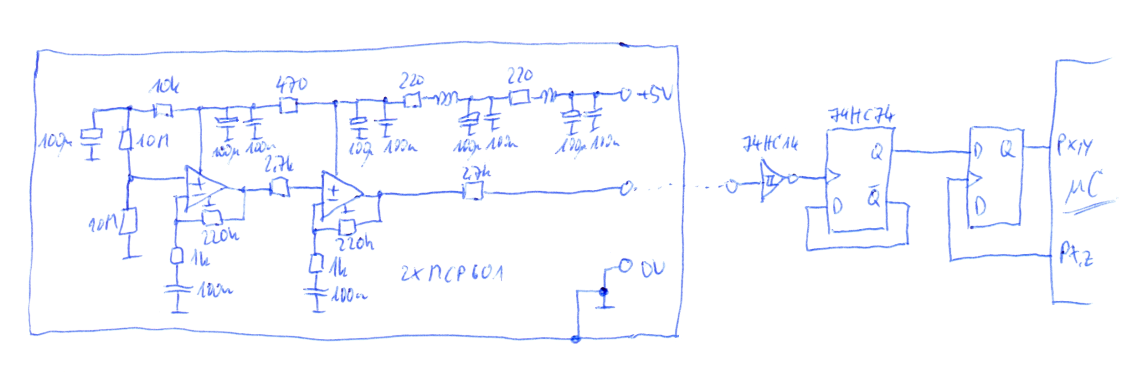

@Bronko >Hat jemand eine Idee oder kennt die passenden Links, wie man 5V mit >einem Ripple kleiner 1mV erzeugen kann? In der Regel braucht man so saubere Spannungen nur für einzlene Schaltungsteile, und da kann man mit RLC-Filterung einiges erreichen. Oder man versorgt diesen Schaltungsteil mit einem separaten Spannungsregler. Deine Frage bleibt etwas akademisch, wenn du nicht dazu sagst, was denn überhaupt den Ripple erzeugen kann (Durchschlagen des Eingangsripple oder Ausgansgripple durch Laständerung). Auch sollte man wissen, wozu du diese saubere Spannung benötigtst, weil das meistens schon die Art der Erzeugung vorgibt oder einschränkt. Im Anhang findest du ein Beispiel für eine Schaltung, die den Ripple bis in den Sub-µV-Bereich drückt, wobei es hier aber keine Rolle spielt, daß die Spannung etwas von 5V abweicht. Kai Klaas
@Kai Klass: Das ist doch ein riesiger fuhrpark geworden.Könnte sogar schiefgehen da man sich einen Reihenschwingkreis aus all den Komponenten bauen kann, sogar mehrere ineinander ( Wäre aber der absolute Pechsfall ) Lieber eine gute 2.5V Referenz nehmen ( REF5025 von Texas =D ) und dann einen OpAmp in Richtung OPA2134 nehmen und die Spannung verdoppeln. Oder gleich eine REF5050 mit Impendanzwandler dahinter. Die 27k am Ausgang geben der Spannungsquelle einen so großen Innenwiderstand das diese bei kleiner Belastung doch wollständig zusammenbricht. Das ist doch alles hier Krümel zählen wenn man doch gar nicht weiß was "die Belastung" sein soll.

@TrippleX >Das ist doch ein riesiger fuhrpark geworden.Könnte sogar schiefgehen da >man sich einen Reihenschwingkreis aus all den Komponenten bauen kann, >sogar mehrere ineinander ( Wäre aber der absolute Pechsfall ) Ja, oder wenn man die einzelnen Massen falsch legt, ist auch fast alles futsch! Die Ls sind hier übrigens nur zwei SMD Soft-Ferrite, um lediglich bei den höchsten Frequenzen die Dämpfung noch ein wenig zu optimieren: http://www.we-online.de/katalog/media/pdf/742792651.pdf Da sie wie 1,5µH Induktivitäten wirken, bevor die ohmschen Verluste voll zum Tragen kommen, ist gemäß 220R >> SQRT(2L/C) = SQRT(3µ/100µ) = 0,2 Ohm eine ausgeprägte Resonanz nun wahrlich nicht zu befürchten. Kai Klaas
