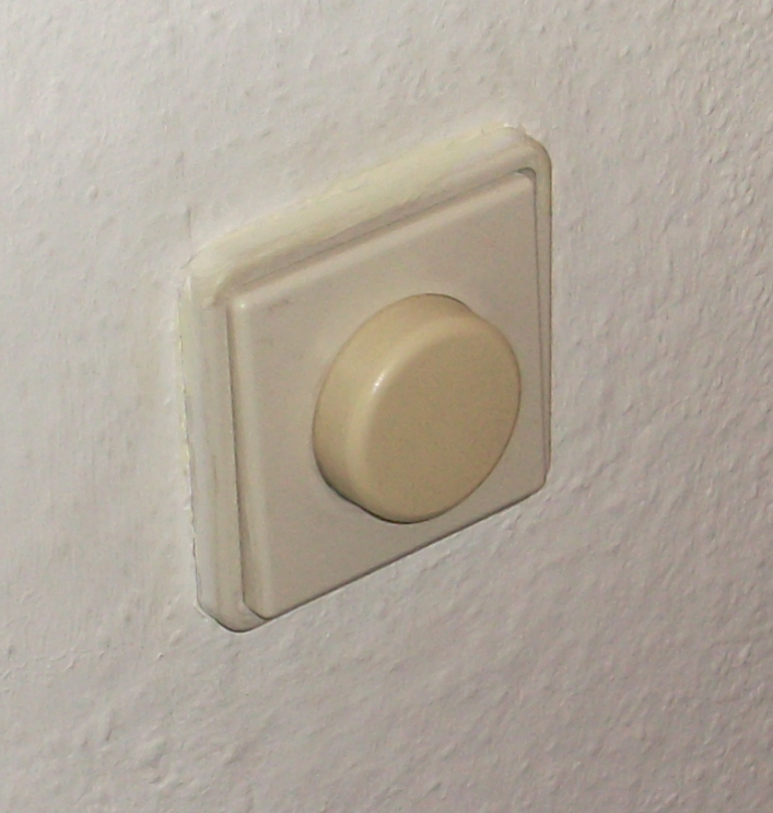

Früher hatte ich zwei RKT parallel, das lief 2 Jahre gut, dann gab der Schwächere ( 60VA ) auf. Daher auch der Neukauf. Würden zwei ET parallel besser laufen als zwei RKT? Der Schalter ist - ungewollt, er war bereits hier, als ich einzog - ein Dimmschalter, wahrscheinlich eine PAS. Dort ist auch die Sicherung durchgebrannt und nicht die Hauptsicherung. Hat dies eine Auswirkung auf die Lösung?
ja sicher. Dimmer und Trafos und Phasenverschiebung usw. sind eine lange Geschichte. Man suche Gira und Handbuch und pdf
Das wichtige ist: Würden zwei ET parallel besser laufen als zwei RKT?
Grumml. Das wichtigste hast Du uns verschwiegen. Du hast von einem Schalter geredet und jetzt ist es plötzlich ein Dimmer. Unabhängig von der bereits beschriebenen Problematik mit den Spannungsspitzen des Ringkerntrafos: Dimmer und elektr. Trafo ist immer in heikles Thema. Ist es ein Phasenanschitt oder abschnittdimmer? Verträgt der elektr. Trafo überhaupt eine Ansteuerung durch einen Dimmer? Wenn ja welche Bauart ist erlaubt. Die Worte "normalerweise", "im Allgemeinen", "meistens" usw. nützen jetzt nichts es kommt genau auf den Dimmer und auf den elektr. Trafo an. Mein Tip: lass den Dimmer drin und wechlse auf zwei Ringkerntrafos oder schmeiss den Dimmer raus, einen Schalter rein und ersetze beide Trafos durch einen elektr. Trafo der ausreichend Leistung hat. Und kauf nicht den billigsten elektr. Trafo aus der Pollin Grabbelkiste sondern einen von einem Markenanbieter. Gruß, Udo

Der beste Weg scheint der Umtausch des ET gegen einen RKT höherer Qualität. Einem, der Spannungsspitzen/Glitches gut abfängt. Zur Veranschaulichung der Dimmer angehängt.
Heimwerker schrieb: > Der beste Weg scheint der Umtausch des ET gegen einen RKT höherer > Qualität. Einem, der Spannungsspitzen/Glitches gut abfängt. > > Zur Veranschaulichung der Dimmer angehängt. respekt, 1.5MB um einen dimemer zeigen, da muss man schon schwer blind sein.
Bei diesem Foto kann ich klar erkennen, daß dieser Dimmer auf Grund seines Äußeren nicht für Puppenstuben geeignet ist. :-) Den Rest sollte der Beipackzettel erklären. Entweder steht drin, daß er für Halogentrafos geeignet ist oder auch nicht. Sonst hilft wegwerfen oder Zettel suchen. Bei Conrad.de findest Du z.B. 4 Seiten verschiedene Dimmer, die teilweise das gleiche Äußere haben!
