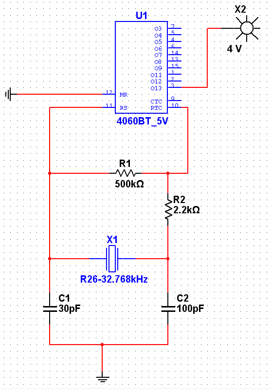

Hallo, ich wollte eine Uhr bauen und dafür einen 1Hz Takt bekommen. Dazu fand ich den 4060 Ripple Counter, den man mit einem Quarz beschalten kann. Ich habe die Schaltung wie im Datenblatt des ICs aufgebaut (in Multisim V 10.1.1). Doch leider tut die Schaltung gar nichts. Normalerweise müsste Ausgang 13 (wo ich den Indikator angeschlossen habe) im 2 Hz Takt blinken. Doch der Ausgang geht auf High und bleibt da. Der Counter zählt nicht. Als würde der Quarz nicht schwingen. Kann es sein, dass man keine Quarz-Schwingkreise in Multisium simulieren kann? Weiß jemand mehr? Gruß Chris

soweit ik dit ausn datenblatt ersehe is c1 trimmer versuch ma r1 und c1 zu ändern bis eventuel der anfängt zu schwingen
@ Klaus: Danke für die Klugscheißer-Antwort.... Es ist auf jeden Falle ein 4060 - in Welchen Ausführungen es den gibt mag dahingestellt sein.... ändert nichts an der Funktion. @Jörg: Danke für den Hinweis, aber ich hab jetzt fast ne halbe Stunde alle möglichen Kombis ausprobiert und drann rum gestellt. Da fängt nix an zu schwingen. Entweder ist der 4060 falsch ausgeführt in der Simu, oder Schwingkreise mit Quarzen funktionieren nicht in der Simu.... Kennt jemand eine Sim Software wo so was Simulierbar ist? Gruß Chris

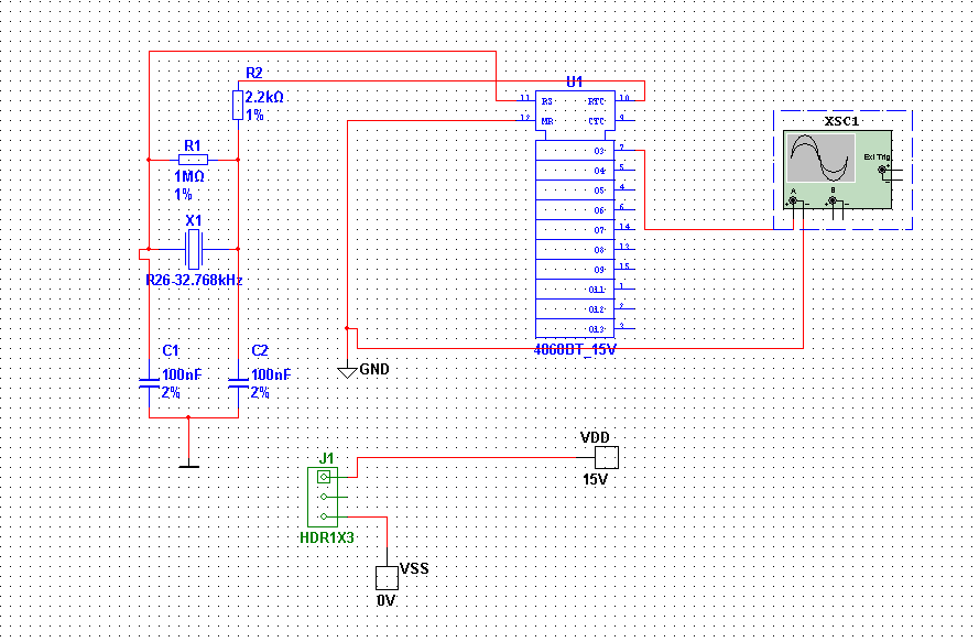

@Chris Ich denke, daß Du noch die Symbole für Vcc und Gnd anschließen mußt, damit der Schaltkreis überhaupt mit "Saft" versorgt wird. Es ist aber schon lange her, daß ich mit diesem Programm gearbeitet habe. MfG Paul

Es ist doch schön, dass jemand so viel Vertrauen in seine Simulations-Software hat und auf der Simulationswolke fern von der realen Welt schwebt! Weißt Du überhaupt, wieweit die Simulation deines Programms geht? Beschränkt sie sich nur auf die logischen Funktionen des74HC4060 oder umfasst sie auch die Eigenschaften des Oszillators. Hat die Ersatzschaltung auch die Werte eines "Uhrenquarzes", eines Biegeschwingers mit etwa 2kOhm Verlustwiderstand und Güte so um 70000 - oder umfasst sie nur Quarze im AT-Schnitt ? Ich bezweifle ganz einfach, dass Multisim den Fall eines Uhrenquarzes am Oszillator bewältigen kann. Da bleibt nur, die Parameter des "Quarzes"aus der Simulation so weit zu variieren, bis der Oszillator schwingt. (Da muss man mit C1 etwa 2fF und R1 mehr als 2kOhm beginnen, C0 ist etwa 2 pF) Dann kannst man wenigstens in der Wolke weiterspielen. Den Oszillator mit dem realen Quarz musst Du eben in der Realität mit Stecken oder Löten zum Laufen bringen.

Viele Simulatoren tun sich schwer mit Oszillatorschaltungen. Du mußt eine Flanke einspeisen, damit der Oszillator anschwingt. In der Realität schwingt ein Oszillator an durch das Rauschen des Verstärkers oder die VCC-Einschaltflanke. Peter
Hi Peter, danke für den Tip, das hat aber auch nichts gebracht. Ich hab mit viel rumstellen und testen jetzt hinbekommen, dass die Kondensatoren kaputtgehen glaub ich. Bei 300 ms fällt die spannung in E-Kurvenform auf -50V, dann springt es zurück auf 0 Volt und die Cs werden durch einen roten Strich in der Schaltung ersetzt. Vermutlich bedeutet dass, dass sie kaputt gegangen sind... Ich simuliere jetzt den 1Hz Takt einfach mit einer Clock-Source und bau den Rest der Schaltung damit auf. Den 4060 mit dem Uhrenqzarz teste ich dann auf dem Steckbrett. Gruß Chris

@Chris Hast Du mal meinen Rat befolgt und VDD und VSS angeschlossen? Glaub doch einem alten Mann mal etwas! ;-) MfG Paul
hi paule ! in multisim werden (zumindenst bei dieser variante 4060) die spanungsanschlüsse nicht mit angezeigt.diese werden im normalfall im hintergrund mit einbezogen,deswegen hat das symbol vom 4060 keine masse und vdd pins. an chris. versuch ma über internet spaceschaltung zu bekommen und diese in multisim einbinden ansonsten wie ike schon sagte ma über andere analyseverfahren dit teil zu testen. ansonsten uffn expboard uffbauen ,wenn de keen ozi hast zum prüfen reicht och ne led .wenn se blinkt schwingt da ;)
chris hab dit schweineteil in multisim zum loofen gekriegt. dit problehm is das multsim genau druf achtet ob vss oda masse vorhanden is. im real isset dit gleiche ,nur multisim will dit genau wissen

hi chris, hatte genau das gleiche problem. nach langem suchen fand ich dann die lösung auf einer ni seite. hier der link http://digital.ni.com/public.nsf/allkb/D47BBE254EBF9A1D86257A5C00507BCB dort wird beschrieben, dass man zum starten für den quarz einen frequenzgenerator per schalter dazu schalten soll. danach kann mann den frequenzgenerator wieder abschalten. viel glück hans ps: ich hatte multism 12.0
