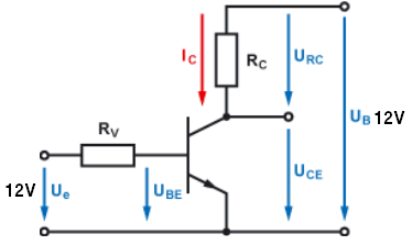

Hallo, ich möchte mit einem Transistor 12 Volt schalten, sobald eine Spannung an der Basis anliegt soll der Transistor sperren, sobald keine Spannung an der Basis anliegt soll der Transistor 12 V leiten. Welchen Transistor muss ich nehmen und wie die Widerstände dimensionieren ?
was soll denn geschaltet werden? das einzige was ich so sagen kann ist, daß du einen PNP transistor brauchst (der auf deinem schaltplan ist ein NPN). der rest hängt vom zu schaltenden strom ab.

Da brauchst du keinen großen Transistor. BC 547 tut auch. Habe ich gerade auch gebaut und ich habe für 5V 1kOhm Wiederstände an die Basis und 100R Wiederstände für die Strombegrenzung genommen. Lief einwandfrei! Für 12V nimm einfach 1 bis 3kOhm und 100 bis 500 Ohm, was du gerade so rumliegen hast. Das ist nicht wirklich kritisch. Valentin
@Andreas >Du hast mich falsch verstanden der Transistor soll eine Flipflop >Schaltung steuern bzw. an und aus schalten. Ich konnte der Versuchung nicht widerstehen, nimm es mir nicht übel... Ist das Flip-Flop in CMOS4000 Technik oder diskret mit anderen Transistoren aufgebaut? Was treibt deine obige Schaltung? Welche Pegel genau? Kai Klaas
@Valentin >Da brauchst du keinen großen Transistor. >BC 547 tut auch. >Habe ich gerade auch gebaut und ich habe für 5V 1kOhm Wiederstände an >die Basis und 100R Wiederstände für die Strombegrenzung genommen. >Lief einwandfrei! >Für 12V nimm einfach 1 bis 3kOhm und 100 bis 500 Ohm, was du gerade so >rumliegen hast. >Das ist nicht wirklich kritisch. Und die Schaltung macht das: >ich möchte mit einem Transistor 12 Volt schalten, sobald eine Spannung >an der Basis anliegt soll der Transistor sperren, sobald keine Spannung >an der Basis anliegt soll der Transistor 12 V leiten. ???? Kai Klaas
@Valentin >100R Wiederstände für die Strombegrenzung genommen. ??? @Andreas Beachte das der BC547 ein NPN Transistor ist, und der maximale Strom der geschaltet werden kann beträgt 100mA.
OK, dann eben BC556. Widerstände sind dann am besten ab 150Ohm, sonst kann ich von hier aus was durchbrennen riechen (BC547 stinkt phänomenal!). Ist doch nur ein Unterschied zwischen npn und pnp.

Gut, das ist schon ein Unterschied. Aber es ginge auch mit npn und PullUp: VCC-500R-----|-------FlipFlopIn | n Signal-------p n | | GND-200R-----| Valentin
Um genau zu sagen ich möchte eine Alarmanlage Arappe am Motorrad bauen und die LED soll leuchten wenn die Zündung aus ist. Und wenn die Zündung an ist (12V) dann soll die LED aus sein.
>Um genau zu sagen ich möchte eine Alarmanlage Arappe am Motorrad bauen >und die LED soll leuchten wenn die Zündung aus ist. Und wenn die Zündung >an ist (12V) dann soll die LED aus sein Aha! Blinkt die LED? Kai Klaas
hm ganz einfacher versuch. nimm eine normale blinkschaltung mit plus und minus, plus kommt auf den dauerplus und minus auf den plus NACH dem zündschloß. über die bei motorrädern immer leuchtende lampe müßte das ding mit einer blinkenden LED locker laufen.
Du könntest auch einen CMOS555 nehmen und eine Sparblinker-Schaltung bauen. Die "Zündung" legst du direkt auf den RESET-Eingang des 555. Kai Klaas
Oder noch einfache Blink LED kaufen + Vorwiderstand und einfach über ein kleines 12V Relais Steuern. Relais mit einem öffner Kontakt. Manuel
