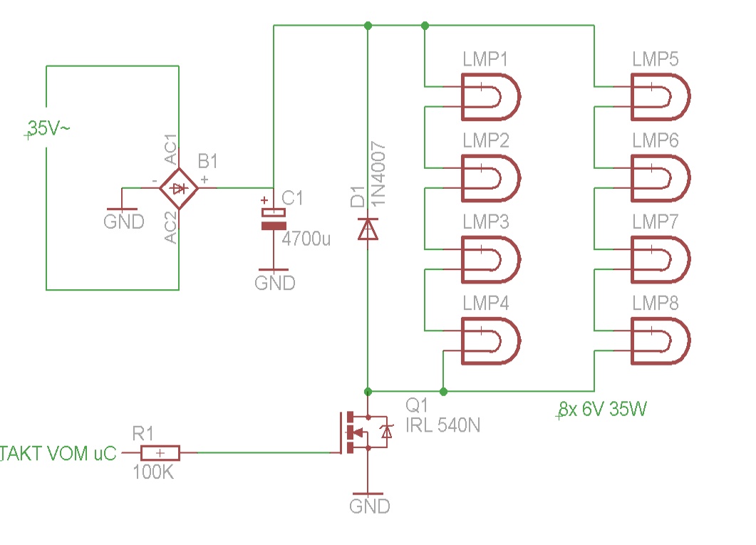

Will einige Halogenlampen mit PWM über MOSFET´s ansteuern zum Dimmen.
Problem ist meine Versorgungsspannung sind +35V, die in Reihe
geschalteten Halogenlampen dürfen aber insgesamt nur 25V abkriegen(also
10V Spannungsabfall am MOSFET).
Der Strom bei 25V is ca. 11A (laut meiner Messung).
Meine Frage wie berechne ich die verlustleistung am MOSFET(bei PWM)
zwecks der Kühlung hab ne Formel gefunden mit der bin ich allerdings auf
ca. 900W
gekommen das währe ein bischen viel, kennt jemand die Formel ???
Einfach P=U*I darf man da doch nich rechnen oder ???
Danke schon mal
MFG Lukas

von Udo. R. S. (Gast)
Doch doch die Formel stimmt immer.
Der Witz von PWM ist ja, daß Du schnell ein und ausschaltest und dann
fast keine Spannung an dem Schaltelement (MOSFET) abfällt.
Du willst jetzt einen zwitter bauen zwischen einem Linearregler und
einer PWM.
Um maximal 24 V zu erreichen musst du das Puls Pause Verhältnis auf
24/35 begrenzen und ggf den Strom mit einer Drossel glätten.

von Ben _. (burning_silicon)
110W an einem FET verbraten ist ein gewagtes spiel!
von Klaus (Gast)
Ich seh immer noch nicht wo hier Leistung an einem MOSFET verbraten
wird... Der Witz bei PWM ist doch, dass ebend keine Leistung verbraten
wird.
MOSFET zu -> Strom null -> Leistung null.
MOSTFET auf -> Spannung am MOSFET (nahezu) null -> Leistung null.
Um die Verlustleistung am MOSFET zu bestimmen musst du nach dem
Bahnwiderstand gucken. Den multiplizierst du mit dem Strom und deinem
Puls/Pausenverhältniss.

von GastX (Gast)
Wenn du PWM verwendest und ausreichend Strom zum Umladen des Gates
bereitstellst, hast du kaum Verluste.
Beispiel:
RDSon = 10mOhm, 24ms Einschaltdauer, 11ms Ausschaltdauer
1. Während der 11ms Ausschaltdauer treten keine verluste auf
2. Während der 24ms Einschaltdauer treten P = I² * R = (11A)² * 0,01Ohm
= 1,21W
3. Schaltverluste -> werden hier im beispiel einfach mal ignoriert
Gesamtverlustleistung gemittelt auf eine Periode:
1,21W * 24ms / 35ms = 0,83W
Das kann man gut Passiv kühlen.
von yalu (Gast)
Wieso willst du das Zuviel an Spannung verheizen? Die Birnen vertragen
statt 25V auch 35V, wenn du das PWM-Tastverhältnis entsprechend nach
oben begrenzt.
Da Glühbirnen keine hohe PWM-Frequenz erfordern, ist die Verlustleistung
im Mosfet ist vernachlässigbar, sofern er großzügig ausgelegt ist.

von Sven (Gast)
Nö. Den kannst Du eh nicht vernünftig messen.
Geh davon aus, dass der - temperaturabhängige - Lampenwiderstand bei
gleicher Leistung gleich hoch ist. Beispiel:
U1 = 25V
R1 = 2.5ohm
I1 = 10A
P1 = 250W
t1 = 100%
Nun soll
U2 = 35V
P2*t2 = 250W
R2 = 2.5ohm (bei gleicher mittlerer Leistung wie P1)
damit ist
I2 = 14A
P2 = 490W (mittlere Leistung bei 100%)
t2 = t1 * P1 / P2 = 51%
Das Tastverhältnis darf also nicht mehr als 51% betragen, ab 60% ist mit
schnellem Lampensterben zu rechnen.
Du solltest die Lampen unbedingt mit nem Softstart einschalten, als
nicht die 51% auf die kalten Lampen.
Der Mosfet muss sicher durchgesteuert werden, sonst wird er warm.
Die Frequenz sollte etwa 100Hz betragen.
von (prx) A. K. (prx)
Lukas Hauck schrieb:
> Das Problem ist ich hab kein Datenblatt zu den Lampen kann ja schlecht
> den Strom messen bei 35V geht net da gehn die Lampen flöten.
Empirische Methode: Die PWM langsam hochfahren, den mittleren Strom
messen und aufhören wenn die daraus abgeleitete mittleren Leistung die
Nennleistung erreicht hat.
von Klaus F. (kfalser)
> den Strom messen bei 35V geht net da gehn die Lampen flöten. Da die
> Leistung der Lampe ja bei verschieden Spannungen unterschiedlich ist
> kann ich das ja schlecht berechen oder ?!?
Nein, wenn die PWM Frequenz groß genug ist, dann kühlt die Wendel der
Lampe nicht ab, weils sie dazu nicht die Zeit hat.
Der Widerstand der Lampe ist dann nicht der von den 35V, sondern der von
den 25V.

von Falk B. (falk)
@  Lukas Hauck (hauck)
>> Aber wr schliesst auch 25V Lampen an ein 35V Netzteil an?
>Hab halt noch vier trafos daheim die geben halt 25V Wechsel raus was
>Gleichgerichtet ca. 35V ergibt wollte keine 100€ für neue Trafos
>ausgeben
Dann lass den Gleichrichter weg und klemm die Lampen direkt an. Denn die
bekommen dann jede 12V effektiv ab.
Dimmen tust du dann per Triac und Phasenanschnitt, nur hier halt auf der
Sekundärseite.
>> Ja. Das ohmsche Gesetz hilft dir dabei.
Aber du hast bei 25V gemessen. 11A. Macht nach Adam Ries 2,3 Ohm.
> Da die
Die Leistung sollst du auch nicht berechnen, sondern den Widerstand.

von Lukas H. (hauck)
So hab hier mal meine Schaltung aufgezeichnet wie ich es vor hatte(mit
passenden Werten).
Falls mir irgenteiner mal die Formel zur Berechnung der Verlustleistung
hinschreiben könnte währe das hilfreich für mich.
MFG Lukas
von Michael (Gast)
Oha, mach mal den 100k Widerstand am Gate kleiner, du willst ja keinen
fünf Tage warten bis die Lampen an sind, oder?
Für die mittlere Verlustleistung gilt:
Und die Verlustleistung ist:
Und Spannung und Strom sind u.a. davon abhängig wie schnell die
Gate-Source-Kapazität umgeladen werden kann.

von Michael_ (Gast)
Warum denn so sehr wissenschaftlich? Man kennt doch die genauen
Parameter ja doch nicht.
Also nochmal,
- Stabilisierte Spannung
- am Gate 470 Ohm
- IRF540 geht, besser ist IRF1010N, IRFP 045N oder IRFP064N
- Ansteuerung PWM 100Hz...3KHz
- Versuchsaufbau mit Kühlkörper (siehe oben) aufbauen und sich langsam
  herantasten und Temperatur im Dauertest messen
Als beste Lösung finde ich aber ein primär gesteuertes elektronisches
Vorschaltgerät für Halogenlampen. Steuerspannung liegt wohl bei 0...10V.

Mal ne Frage, was willst Du da für nen Gleichrichter nehmen. Bei 2 x
0.7V Flussspannung und 10A gehen da locker 14W am Glichrichter weg.
Das ist eine gute Frage, vielleicht nimmt er ja einen aktiven
Gleichrichter, also einer aus MOSFETs, die verballern nicht so viel.

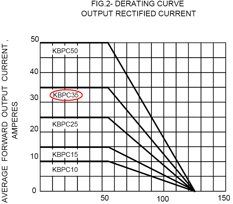

Hatte eigentlich vor den zu nehmen B40C35A von reichelt Laut Datenblatt
sollte der ohne große Kühlung funktionieren bzw. wir er am Geäuse
verschraubt.
Hab die Kurve mal angehängt x-Achse ist die Temperatur(Text ist beim
zuschneiden vom Bild verloren gegangen.
