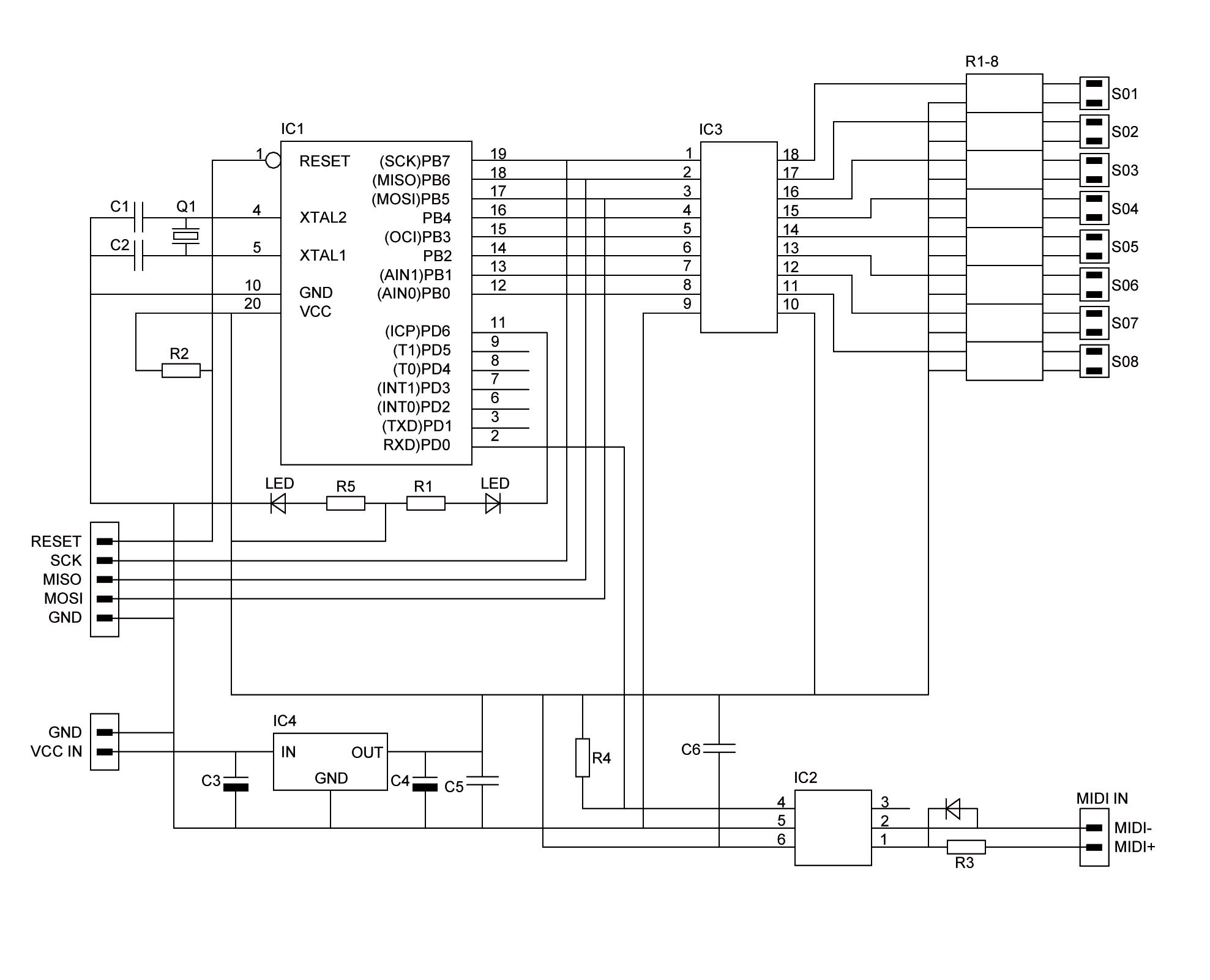

Liebe Mikrokontroller-Gemeinde,
bei meinem eigentlich einfach scheinenden Projekt hänge ich fest.
Es geht um folgendes: eine Steuerung von 6 Diaprojektoren über einen
ATtiny2313. Das Signal soll ein Musikstück im MIDI-Format sein, was über
einen PC an die Platine weitergegeben wird.
Jeder Projektor erhält eine Note, wird diese Note gespielt, soll er zum
nächsten Dia weiterschalten.
Die Platine funktioniert an sich ohne Probleme, den Schaltplan hab ich
euch drangehängt.
Schwierig wird's beim Code. Ich denke dort ist irgendetwas mit der USART
- Einstellung nicht in Ordnung. Ich selbst mach das hier zum ersten Mal,
und bin da leider nicht so versiert - vielleicht kennt sich jemand von
euch besser aus.
Die Platine kann schalten, leider reagiert sie aber nicht auf
MIDI-Signale.....

> case 'noteon':         // Note an abfragen
Wozu die Hochkommas?
> (1<<TXEN)
Warum schaltest du den Sender ein?
> #define a    0x15    // n21 (a0)
Du definierst damit das kleine Ascii-a um. Willst du das?
Sieh dir mal die Warnungen des Compilers genau an. Da kommen sicher
welche. :-/

UBRRL muss 0 sein? UBRRH muss 0 sein und UBRRL muss 15 sein.
Michael
>>>>> UBRRH = UART_BAUD_SELECT;              // Baudrate einstellen
Auf jeden Fall sollten beide was abbekommen... ;-)
Ich würde das so probieren:
UBBRH = UART_BAUD_SELECT >> 8;
UBBRL = UART_BAUD_SELECT & 0xff;
