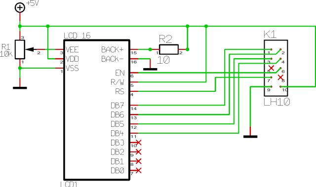

Ich hatte 2 LCDs  2x16 Zeichen und 1x 4x20 Zeichen und habe mich ein
Sockel für die LCDs gebastelt (bin nach dem Plan wie im Bild gegangen),
Pin 9 und 10 vom Stecker (GND und Vcc) habe ich weg gelassen, am Stecker
sind so zu sagen nur die Datenleitungen.

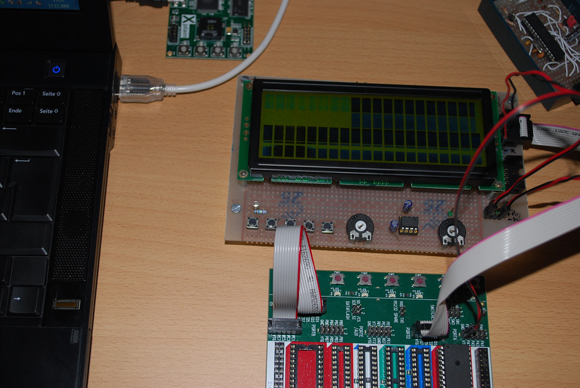

An der 2x16 kann ich nicht mehr mit dem Kontrast was sehen, an der 4x20
sehe ich nur die 1, 3 und 4 Zeilen, in der 2 Zeile sind die ersten 4
oder 5 Zeichen (Balken) weg, und ich bekomme auf dem LCD kein Text von
Microkontroller.

Es gibt mehr als nur einen einigen LCD-Typ und deiner blieb bisher
anonym, also kann ich nur raten. Aber dein Schaltbild suggeriert die
übliche LED-Beleuchtung. Die kannst du völlig problemlos separat
versorgen.

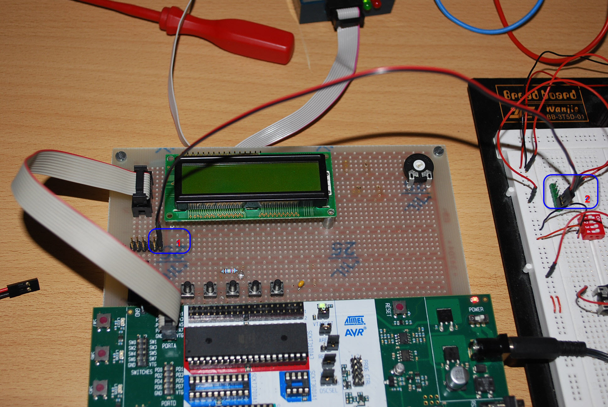

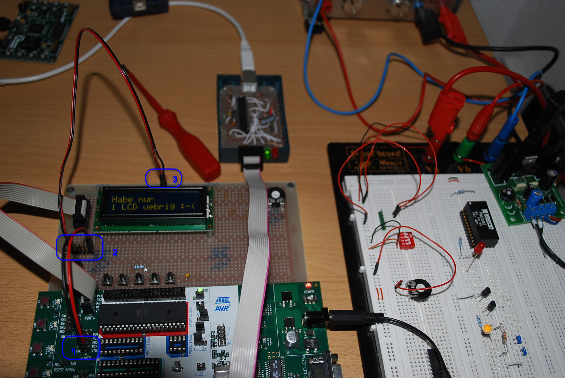

von Martin e. C. (eduardo)
hier sind paar Bilder, jetzt kann ich vielleichts besser erklären
Bild LCD Versorgung von STK500:
so war der LCD angeschlossen von 1 zu 2 LCD und von 2 zu 3 Beleuchtung
Bild LCD Versorgung extern:

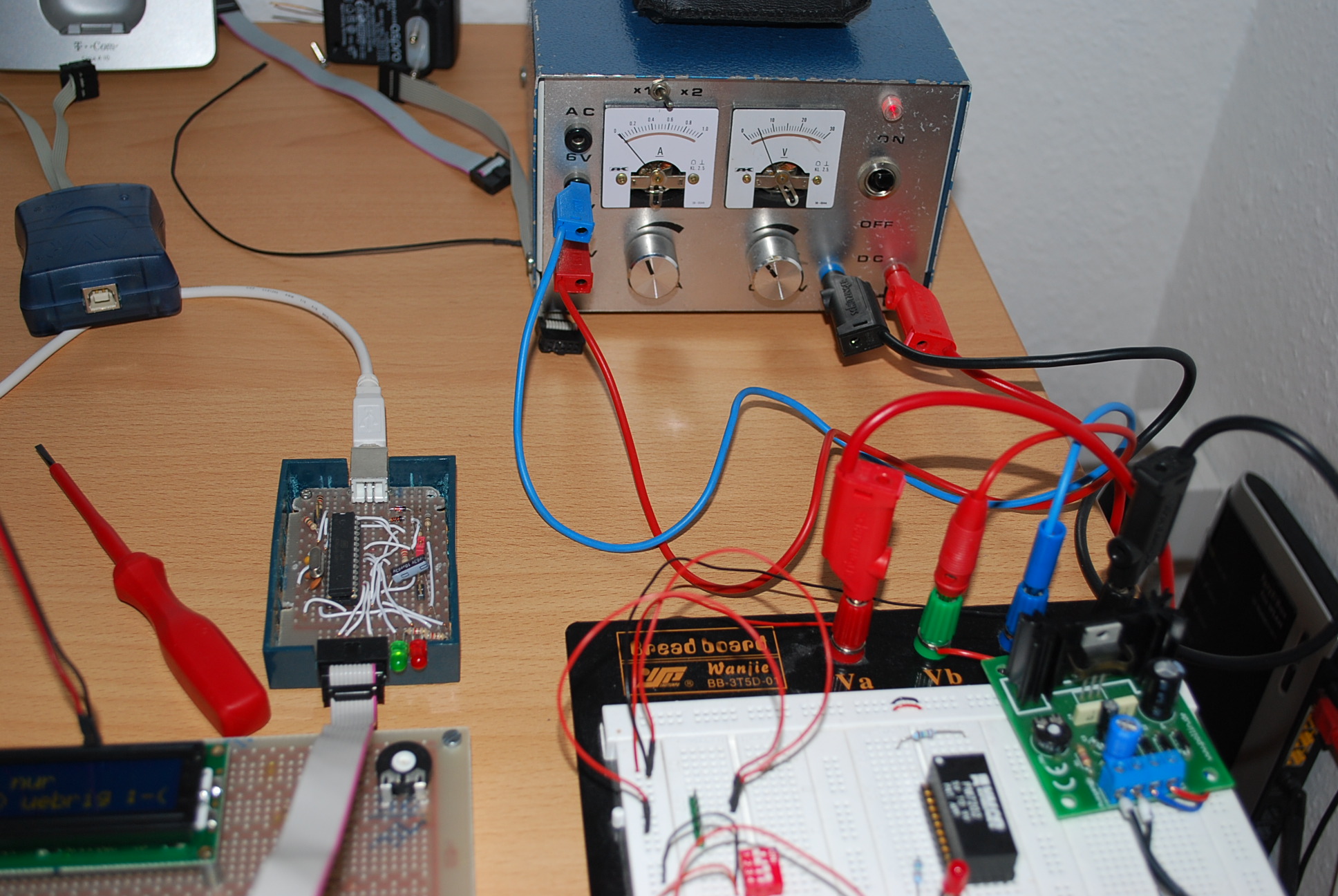

Kabel von STK500 weg und LCD von externe Quelle Versorg
@ Karl heinz Buchegger
so sieht dem Netzteil aus, Bild Netzteil
von Peter H. (the_ride)
Hi!
Sollte R/W nicht auf Masse???
bei meinem Display ist es so.
cya The_ride
@Peter Hartmann
doch R/W ist auf Masse

von Karl H. (kbuchegg)
Sieht schön aus.
Selbstgebaut?
Ich bevorzuge trotzdem die banale 7805 Lösung. Da kann nichts schief
gehen. Auch kann ich mir nicht mit einer unbedachten Bewegung 9 oder 10V
auf die Schaltung geben :-)
Aber ich will dir hier nichts unterstellen.
Übrigens: Bist du sicher, dass die LCD hinüber sind? Auch wenn dir die
Masseverbindung fehlte, erklärt das noch keinen LCD-Suizid.
@TrippleX
Der übrige ist ein BT21605B (also HD44780 standart) der kaputt ist ein
SOLOMON LM2600SYL bzw. so steht drauf

im Bild ist der 4x20  LCD (mit negative Spannung) da siehst du wie
komisch die Balken ausehen, schade eigentlich.
@ MaWin
>> aber du hast meiner Meinung nach immer noch nicht beantwortet, ob du GND
>> (-) des externen Netzteils mit GND des STK500 verbunden hast.
nein es war nicht verbunden, am Stecker "K1" von Bild war Pin 9 und 10
NICHT verbunden jedoch Pin 5 von Stecker war auf Masse also RW von LCD,
in disem Fall war GND von STK500 mit GND von externe Quelle verbunden
oder nicht?
wenn ich GND von STK500 mit GND von externe Quelle verbinde sollte dann
funktionieren oder? das heißt Pin 9 von K1 auf Masse wurde reichen?
von Hannes L. (hannes)
> oder nicht?
Nein, R/W ist keine Masse sondern eine Datenleitung, die in der "Nur
schreib"-Betriebsart Massepegel braucht.
Du hattest vermutlich noch Glück, dass nur Deine LCDs Schaden genommen
haben und Dein STK500 heil geblieben ist.
von MaWin (Gast)
> sollte dann funktionieren oder?
Davon geht man hier aus.
Die Grundkenntnisse der Elektrik/Elektronik sollte man schon haben...
von Jens S. (djstorm)
Sieht man gerade ein bisschen schlecht auf dem Bild mit dem Netzteil -
aber wird links auch Gleichspannung abgegriffen oder doch eher
Wechselspannung?
Hallo Jens,
links ist Wechselspannung, rechts Gleichspannung,
mit 16V Wechselspannung versorge ich ein Bausatz Spannungsregler (LM317)
und von daher mein STK500 mit 9V und von links also Gleichspannung den
Breadboard mit 5V.
Sorry habe mich vertipp
und von rechts also Gleichspannung den Breadboard mit 5V.
von MaWin (Gast)
> Breadboard mit 5V.
Dann hoffen wir mal, daß die Wechselspannung und die Gleichspannung aus
verschiedenen Trafos kommen und voneinander galvanisch getrennt sind,
aber ich befürchte, du weisst gar nicht, was ich damit meine und was das
zu bedeuten hat.
@MaWin
das weisst ich nict mußte ich das Teil auf machen und gucken
>> zu bedeuten hat.
was du damit meinst weiss ich aber was zu bedeuten ist nich ganz!
übrigens das Teil werde ich nicht mehr benutzen, STK500 wird von ein
ganz normaller Netzteil (9V Gleichspannung) versorg, den Spannungsregler
(LM317) genau so!
von MaWin (Gast)
> > und was  das zu bedeuten hat.
Ich habe es befürchtet.
Wenn die Wechselspannung aus demselben Trafo gewonnen wird wie die
danach dann Gleichspannung, und du aus der Wechselspannung an anderer
Stelle eine Stromversorgung für deine Schaltung hast (STK500
Spannungsregler), aber die Hälfte der Schaltung (LCD-Model) aus der
nicht galavanisch getrennten Gleichspannung des Netzteils versorgst,
dann KANN die Schaltung kaputt gehen.
Sie geht kaputt, wenn du zwischen GND des STK500 und (-) des
Gleichspannungsnetzteils eine Spannungsdifferenz messen kannst.
Konntest du hingegen GND des STK500 und (-) des Netzgeräts miteinander
verbinden, ohne dass Funken flogen, es streng roch, eine Spannung
einbrach etc, dann hast du Glück :-)
Aber deine Unkenntnis von dem mit dem du da bastelst ist schon enorm.
