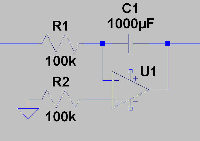

Ich brauche für eine ultrapräzise Temperaturregelung einen PI-Regler. Der Integrator sollte eine Zeitkonstante von mindestens 100 Sekunden haben. Ich würde jetzt mal so vorgehen, das ich einen geeigneten OP suche, die Temperaturabhängigkeit der Offsetspannung und des Input-Bias-Current sollte möglichst gering sein. Als Schaltung würde ich den Standart Integrator aus dem Lehrbuch nehmen, aber den +Eingang über einen Widerstand an Masse legen. Wenn ich als Widerstand z.B. 1M nehme brauche ich für 100s Zeitkonstante 100µF. Das ist mit parallelschaltung von 10 Stk MKS-2 10µ schon fast nicht mehr praktikabel. Außerdem möchte ich mit dem Widerstand eher weiter runter als 1M, dann brauche ich eine noch größere Kapazität... Elko, Tantal, Goldcap etc. kommen wegen Leckströmen wohl nicht in Frage. Was kann man tun?
> Was kann man tun? - LF355, AD515; OP41, etc. nehmen sowie 10 bzw. 22 MOhm bzw. 220 MOhm etc. oder - digitaler Integrator mit V/F Wandler, Zähler und D/A oder - das ganze gleich in AVR/uC realisieren.

Nebliger Tag schrieb: > Solche Integratoren verwendet man nicht. Ein vernuenftiger Regler > verwendet Anti-Windup. Das bedeutet, wenn das Stellglied and die > Begrenzung faehrt wird der Integrator gestoppt. Der I-Anteil wird gebraucht um die Soll-Ist-Differenz auf Null zu bekommen. Ist die Zeitkonstante des I-Anteils zu klein, fährt der Regler zu schnell hoch und die ganze Kiste macht die schönsten Regelschwingungen. Natürlich wird der Integrator limitiert, versteht sich von selbst!

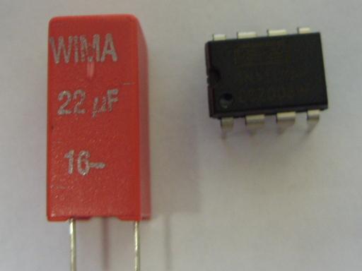

@KAi Ganz oben stand: parallelschaltung von 10 Stk MKS-2 10µ So supergenau wird es da wohl auch nicht. Daher die Übelegung digital. Beispiele wären hier nützlich.
Meine geringste Sorge dabei ist die Toleranz des Kondensators. Würde die Kapazität um so und so viel % daneben liegen, was würde passieren? Nichts, die Zeitkonstante wäre eine andere, die Regelung würde im schlimmsten Fall schwingen. Der TK des Kondensators spielt auch keine Rolle, die Regelschaltung würde Änderungen der Kapazität ausgleichen.
>@KAi Ganz oben stand: parallelschaltung von 10 Stk MKS-2 10µ Ja, danke. Ich hatte mich eigentlich auf den Schaltplan mit dem 1000µF Cap bezogen. >So supergenau wird es da wohl auch nicht. Daher die Übelegung digital. Die Lösung mit den zehn großen Foliencaps ist auch nicht optimal, da die Schaltung dann extrem empfindlich auf kapazitive Einkopplungen reagieren dürfte. Mal ganz abgesehen von der Größe der Schaltung... Kai Klaas
Bei Wima gibt's auch kleine Cap's. Hier mal der Größenvergleich mit einem Dil8-Gehäuse.
Wenn es analog sein muss, dann vieleicht Tantalkondensatoren mit flüssigem Elektrolyt. Sind aber selten und sehr teuer.
Franz Gans schrieb: > Meine geringste Sorge dabei ist die Toleranz des Kondensators. > Würde die Kapazität um so und so viel % daneben liegen, was würde > passieren? > Nichts, die Zeitkonstante wäre eine andere, die Regelung würde im > schlimmsten Fall schwingen. Der TK des Kondensators spielt auch keine > Rolle, die Regelschaltung würde Änderungen der Kapazität ausgleichen. Eben. Und darum schrieb ich Dir ja oben dass Du auf höhere Widerstände und entsprechende OPV gehen kannst. Da genügen sogar 1-2 Stück 10 uF MKS (spart Platz und Geld). LF353 oder AD515 funktionieren da sehr gut im Bereich bis zu Zeitkonstanten von etlichen Minuten. Für den ViertelStunden- bis Tagesbereich ist die Zählermethode leicht machbar (die Teile kosten nun wirklich nicht viel).
