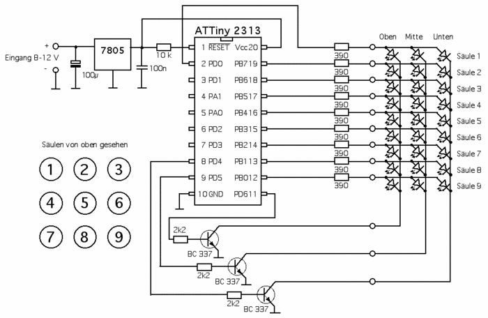

ich wollte mir ein LED Cube 3x3x3 bauen,
ich hab im Inet ein Schaltbild gefunden und wollte mal fragen ob man das
so machen kann oder ob ihr ne bessere Idee habt!
Meine 2te Frage ist das mit dem Mikroprozessor, wie progammiere ich den.
Gibt es eine gute Anleitung für das Programm für den LED Cube??

Was bringen die Transistoren? Der Strom kommt doch aus dem Controller.
Die Transistoren arbeiten doch nur als Schalter. Wird der Controller
nicht trotzdem überlastet wenn zu viele LEDs an sind?
> fragen ob man das so machen kann
Wenn einem Schummerlicht reicht.
Ein BC337 über 2k2 ansteuert bekommt 2mA und kann damit
maximal 40mA schalten. Bei 9 LEDs sind das 222uA pro LED
und die ist nur 1/3 der Zeit an, die LED ist also so
hell als ob sie dauernd von 74uA durchflossen wird
Ziemlich dunkel.
Sind aber nicht alle LED an, werden manche ärgerlicherweise
heller als die anderen.
Senkt man die 2k2 auf 200 Ohm sind zumindest 400mA erlaubt
also 44mA pro LED. So viel liefert der ATmega gar nicht,
über 390 Ohm fliessen (bei 2.1V LEDs) nur 6mA. Reduziert
man die 390 Ohm auf 120 Ohm, fliessen zumindest schon mal
20mA pro LED. Da sie 1/3 der Zeit an ist, erscheint sie
also so hell wie eine dauernd von 6.67mA durchflossene LED.
Das geht schon eher, Nicht tageslichttauglich, aber im
Zimmer wohl sichtbar, zumindest wenn man die LEDs nicht
wie Glühlampen rundrum scheinen lassen muß.
Noch heller wird es nur, wenn du mehr Aufwand treibst.

von Ulf (Gast)
Stimmt das so wie MaWin es geschrieben hat?
von Karl H. (kbuchegg)
MaWin hat seine Gedankengänge auf den Tisch gelegt.
Schnapp die die Datenblätter, sieh nach ob er die richtigen Werte
genommen hat und rechne selber nach.
So schwer ist das nicht und wenn du einen Cube baust, solltest du einen
einfachen Transistorschalter dimensionieren können.
von Ulf (Gast)
Die Schaltung wurde nach Schaltplan aufgebaut. Die LED's leuchten extrem
hell (selber gesehen in Videos zu diesem Schaltplan). Warum schreibt
MaWin was von "Schummerlicht" und "74uA"??? Laut Beschreibung der
Schaltung sollten sich 5mA einstellen.
