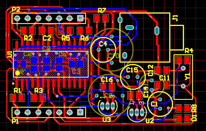

Hallo, ich bin gerade dabei den VS1011 in einem Layout unterzubringen. Ziel ist es, das IC zusammen mit der Minimalbeschaltung Steckbrett-tauglich auf ein kleines Stück Platine unterzubringen. Im Anhang befindet sich der Schaltplan und der erste Layout-Entwurf. Ich würde mich freuen, wenn ihr einen Blick auf das Schematic und das Layout werfen könntet. Danke!
Beidseitige Kondensatorbestückung? Auch nicht schlecht ;)
Die Spannungsregler können nicht arbeiten. 3,3V Eingangsspannung bei 3,3V Ausgangsspannung?
Ich hab mir gedacht, wenn ich die Elkos ein bisschen mit der Hand wegbiege, dann sollte man die Sachen doch löten können? Mir gings primär darum, dass die Platine ziemlich klein wird.
@...: Argh, da ist mir ein Fehler unterlaufen. Könnte ich statt dem 3.3V Regler einen 3V Regler einsetzen? Dann könnte ich mir ein Re-Design ersparen (vorausgesetzt das bisherige Design ist einigermaßen akzeptabel)
Ich würde DVDD direkt an die 3,3V anschließen und AVDD über einen 2,7V Low-Drop-Regler anschließen.
Pin15 kann direkt an DVDD. Das Layout ist nicht so prickelnd.

Dann nimm doch SMD-Kondensatoren. 10µF gibt es in 0805 und 100µF als
Tantal in CASE D.

Masseführung, Quarzanschluss, sorry, aber ich nicht wo ich Anfangen soll
und Aufhören soll.
Der Quarz gehört direkt ans IC dran, genauso die Bürdekondensatoren.
Geht klar - hab mich jetzt auf der Seite http://www.lothar-miller.de/s9y/categories/33-Quarz informiert. Ich hoffe ich kann das umsetzen. Eine Frage bez. dem Layout hab ich noch: Hat jemand einen Link wo man Tipps für eine gute Masseführung bekommt?

Hallo Leute, anbei eine neue Version, die hoffentlich nicht mehr ganz so schlimm ist... Den Schaltplan hab ich ebenfalls ein wenig überarbeitet. Ich würd mich über konstruktive Kritik freuen. Schöne Feiertage!
Sehe ich das richtig, dass du zwei SMD-Elkos auf der Rückseite hast? Wie soll das mit den Pins von J1 unter den Elkos funktionieren? Und wie soll sich "Elkos auf der Rückseite" ganz allgemein mit "Steckbrett-tauglich" vertragen?

Stefan Ernst schrieb: > Und wie soll sich "Elkos auf der Rückseite" ganz allgemein mit > "Steckbrett-tauglich" vertragen? Wenn ich lange Stiftleisten verwende, dann sollte das funktionieren. Ist aber nicht wirklich elegant.. Thomas Decker schrieb: > Bei VLSI gibts auch Application Notes zum Thema Layout. Da ist zwar ein > QFP-Package erklärt, aber vielleicht findest du da ja noch ein paar > Anregungen. Danke, hab ich mir mal angeschaut. Hansilein schrieb: > bekannt? > http://www.watterott.com/Breakout-Board-for-VS1053-MP3-MIDI Kannte ich nicht, würde die Platine dennoch gerne selbst machen. Hab da noch eine allgemeine Frage: Müssen an die analogen Ausgänge (LEFT bzw. RIGHT) überhaupt 100uF Elkos ran? Im Datenblatt steht dazu: "If GBUF is not used, LEFT and RIGHT must be provided with 1-100 uF capacitors depending on load resistance."
Bernhard B. schrieb: > Müssen an die analogen Ausgänge (LEFT > bzw. RIGHT) überhaupt 100uF Elkos ran? Da der VS1011 im SOIC28-Gehäuse den Pin GBUF nicht hat, ja.
aber 100µF brauchst du nur, wenn du Kopfhörer, also eine Last um 30Ohm anschließen willst. Wenn du da eine hochohmige Last anschließt, z.B. LineIn von deinem PC, dann können die kleiner sein, 1-10µF. Das mit GBUF geht im Übrigen auch nur mit Kopfhörern, da GBUF nicht auf Massepotential gezogen werden darf.
Bernhard B. schrieb: > Hab da noch eine allgemeine Frage: Müssen an die analogen Ausgänge (LEFT > bzw. RIGHT) überhaupt 100uF Elkos ran? Ja sollten ran. Den GBUF Pin gibts nur beim QFP Package. Gruß
Ok, da ich Kopfhörer anschließen will, bleibts wohl bei den riesigen 100uF Elkos...mal schauen ob ich die im Layout noch irgendwo anders platzieren kann...
Wie soll denn die LED D1 mit einem 1M zum leuchten gebracht werden? Eine LED mit so geringem Stromverbrauch ist mir noch nicht untergekommen. Nettes Layout und wie soll die Platine befestigt werden? Bisschen Text auf beiden Seiten ist ganz nützlich für die Herstellung.
Die 1M Ohm sind mir schon vorhin aufgefallen - ist durch Copy & Paste entstanden. Hab den Wert bei mir schon ausgebessert. Aber danke für den Hinweis. Ich weiß noch nicht, ob ich da Befestigungslöcher vorsehen soll...prinzipiell gings mir nur um die Steckbrett-Fähigkeit. Aber Platz wär ohnehin noch vorhanden... Den Text für den Bestückungsdruck werd ich noch hinzufügen. Top und Bottom Markierungen fehlen im Kupfer auch noch.
Womit hast du das layout eigentlich gezeichnet? Warum nimmst nicht das QFP Package wenn man sich da die beiden 100µF Elkos sparen kann? Die beiden dicken Elkos auf der Unterseite werden komisch aussehen. Wie wirkt sich das eigentlich auf den Stromverbrauch aus wenn man den GBUF Pin nutzt? Verringert sich dann nicht der Wirkungsgrad (verglichen mit der Variante mit den Entkopplungskondensatoren)? Ich denke da an lineare Verluste im Buffer. Warum zwei Spannungsregler für 3,3V? Man kann die analogen 3,3V doch über einen Filter von der digitalen Versorgung trennen. Die Spannungsregler hätte ich auch als SMD bestückt. Für die Klinkenbuchse gibt es schönere/schlankere Ausführungen.
Marius S. schrieb: > Womit hast du das layout eigentlich gezeichnet? Altium Designer 6.9 Marius S. schrieb: > Warum nimmst nicht das QFP Package wenn man sich da die beiden 100µF > Elkos sparen kann? Ich find das vom Pinning her etwas schwerer mit Hand zu löten. Marius S. schrieb: > Warum zwei Spannungsregler für 3,3V? Man kann die analogen 3,3V doch > über einen Filter von der digitalen Versorgung trennen. In jedem Schaltungsvorschlag hab ich bisher immer nur die Variante mit den zwei Spannungsreglern gefunden. Rein aus Interesse: Wie würde man es mit einem Filter realisieren? Marius S. schrieb: > Die Spannungsregler hätte ich auch als SMD bestückt. Für die > Klinkenbuchse gibt es schönere/schlankere Ausführungen. Von den Spannungsreglern bzw. der Klinkenbuchse hab ich einige Stück auf Lager, die würd ich gerne verwenden. Marius S. schrieb: > Die beiden dicken Elkos auf der Unterseite werden komisch aussehen. Die Befürchtung hab ich auch. Ich weiß aber nicht wirklich wie ich das ändern soll... Gibt meines Wissens auch keine Elkos in kleinerer Ausführung... Marius S. schrieb: > Wie wirkt sich das eigentlich auf den Stromverbrauch aus wenn man den > GBUF Pin nutzt? Verringert sich dann nicht der Wirkungsgrad (verglichen > mit der Variante mit den Entkopplungskondensatoren)? Ich denke da an > lineare Verluste im Buffer. Kann ich dir leider nicht beantworten, so ausführlich hab ich das Datenblatt noch nicht studiert.

Bernhard B. schrieb: > Gibt meines Wissens auch keine Elkos in kleinerer > Ausführung... Hatte ich oben schon mal geschrieben: CSD, als auch andere Firmen, haben 100µF/16V in SMD CASE D im Angebot. Die haben die Abmessungen: 4,5mm Breit, 7,5mm Lang und 3mm Hoch.
