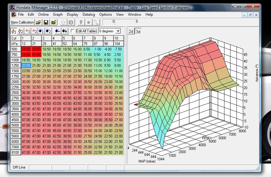

von Giga B. (gigabert)
Um Dein Vorhaben umsetzten zu können, sind neben Elektronik und µC
Kenntnissen natürlich auch motorspezifische Erfahrungen erforderlich.
Wenn du mit einem "Tuner" oder guten "Mech" zusammenarbeitest, der dir
ein Zündkennfeld erklären kann, wärs durchaus möglich dass Ihr ne Kiste
so zum Laufen bringt.
Im Prinzip kann ein stinknormaler Otto(Vergaser-)motor bis zu einer
bestimmten Drehzahl und Last unter Berücksichtigung der Zündreihenfolge
und erforderlichen Vorzündung (Zündwinkel) "relativ" simpel gezündet
werden.
Es ist grundsätzlich sogar möglich, den Zündwinkel über einen
Klopfsensor bis zu einem gewissen Grad auszuregeln.
Ob der Motor das Überlebt, hängt dann aber ganz allein von Dir (und
deinem Tuner) ab :)
Im Anhang mal ein Teil eines Zündkennfeldes :)
