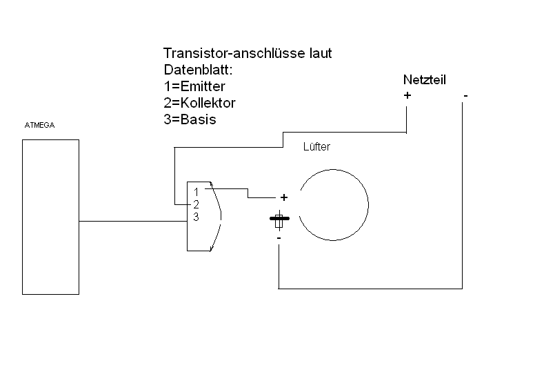

Also eigentlich wollte ich mich an die Entwicklung von ner PWM machen, doch komischerweise scheitere ich bereits an der Ansteuerung des transistors Der Transistor ist ein BC640, der ATmega ein ATmega32 Also, meine Schaltung sieht wie folgt aus: Die Basis des Transistors ist über 2kOhm mit PD6 verbunden. + des lüfters ist mit + des Netzteils verbunden Masse des Netzteils ist am Kollektor des Transistors Masse des Lüfters am Emitter des Transistors Eigentlich sollte der Lüfter doch nun immer angehen, wenn PD6 High (also auf 5V ist, oder?!) Was mach ich falsch?^^ Oh, hab wohl noch ne Diode vergessen^^ Aber an dem alleine kanns ja nicht liegen?!
Erstens ist die Diode überlebenswichtig. Für den Transistor. Zweitens ist ein BC640 ein PNP-Typ und damit hier verkehrt. BC635/7/9 ist NPN. Drittens sitzt er verkehrt herum in der Schaltung - die man übrigens nicht in Worten sondern als Bild beschreiben sollte. Notfalls handgemalt.

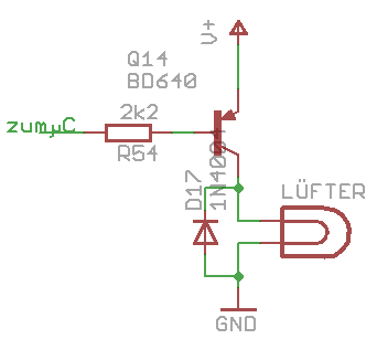

Der BC640 ist ein PNP Transistor. Deine Schaltung entspricht der Schaltung für einen NPN Transistor. Es gibt einen Artikel zum Thema "PNP/NPN als Schalter, wohin mit der Last?": http://www.mikrocontroller.net/articles/Transistor#PNP.2FNPN_als_Schalter.2C_wohin_mit_der_Last.3F
M. schrieb: > Also, meine Schaltung sieht wie folgt aus: > > Die Basis des Transistors ist über 2kOhm mit PD6 verbunden. > > + des lüfters ist mit + des Netzteils verbunden > > > Masse des Netzteils ist am Kollektor des Transistors > Masse des Lüfters am Emitter des Transistors Das ist ein heilloses Durcheinander, das du hier beschreibst. Schaltungen lassen sich am besten beschreiben, indem man eine Zeichnung, einen Schaltplan anfertigt.

Hm, Bearbeiten schient nur kurze Zeit lang möglich zu sein Ich habe nun noch ne Schottky-Diode eingebaut. Und zwar den "Strich" der Diode an den Pluspol des Lüfters, "kein Strich" an den Minuspol des Lüfters, das ist doch richtig so, oder?
Ach ja, viertens: Wenn der Lüfter an 12V hängt, dann kann es bei deiner Schaltung aufgrund der sehr begrenzten Sperrfähigkeit der Basis-Emitter-Strecke zum Defekt von Transistor und/oder Controller gekommen sein.
Hi Markus, der BC640 ist ein PNP-Transistor, so kannst du den nicht ansteuern. Legt den Transistor mal "über" den Lüfter, also Emitter am +5V, Kollektor an Pluspol des Lüfters und die Masse des Lüfters an Masse des Netzteils. Dann wird er durchschalten wenn du ein Low-Signal an PD6 ausgibst. Wieviel Strom zieht denn dein Lüfter? Der BC640 hat nur eine geringe Stromverstärkung, da musst du den Vorwiderstand vielleicht etwas kleiner machen. mfg Harri
Harald S. schrieb: > Legt den Transistor mal "über" den Lüfter, also Emitter am +5V, > Kollektor an Pluspol des Lüfters und die Masse des Lüfters an Masse des > Netzteils. Nur sinnvoll, wenn der Lüfter mit 5V glücklich wird. Die meisten Luftverwirbler wollen 12V.
A. K. schrieb: > Nur sinnvoll, wenn der Lüfter mit 5V glücklich wird. Die meisten > Luftverwirbler wollen 12V. Da hast du natürlich Recht. Ich bin einfach so von einem 5V Lüfter ausgegangen, da vom Op keine 12V erwähnt wurden.

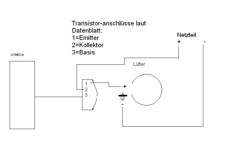

so also ich bin hier wieder tut mir wirklich leid das ich irgendwie n brett vorm kopf hab;) Also, der Lüfter ist ein 12V Lüfter, nur zum klarstellen;) Ich hab den Transistor nun so angeschlossen, wie im verlinkten Artikel beschrieben, anbei das Bild;) Ich hoffe ihr kommt mit der Zeichnung zrecht
Wenn du einen BC640 so verschaltest betrieben hast, dann ist der Controller und alles was an dessen VCC noch dranhängt wahrscheinlich schon verreckt, weil mit 10V statt 5V betrieben. Über C-B-Diode vom Transistor und Schutzdiode vom Controller. Diese Schaltung kommt im Artikel nicht vor.
der controller hab ich aber natürlich mit 5V betrieben! und er funktioniert noch ich fand es nur unnötig dessen beschaltung aufzuzeichnen, weil ja klar ist das der nicht mit 12v betrieben wird!

Wenn du Emitter und Kollektor vertauscht und einen Basiswiderstand eingebaut hast läuft der Lüfter. Er wird sich nur nicht abschalten lassen. Das liegt aber, wie schon darauf mehrfach hingewiesen, am PNP-Transistor und an den 12V.
Jetzt komm ich überhaupt nicht mehr draus^^ ich hab doch hier extra ein 7805 auf dem Steckbrett, der den AVR mit 5V versorgt, der AVR funktioniert auch problemlos! Könnte mir vielleicht jemand, Idiotensicher;), sgaen, wie ich PD6 des Atmegas an den transistor anschliessen muss, das das ganze funktioniert? Dan versteh ich nachher vielleicht auch die Thematik;) (wär zu hoffen^^) Ich sage es nochmals: Ich habe das ganze nicht exakt abgezeichnet! Es fehlen: Die spannungsversorgung vom Atmega Der Quarz, der den Atmega mit einem externen Taktsignal versorgt alle Kondensatoren bei der SPannungsversorgung und dem Quarz Kontroll-led's der lüfter muss nicht abschaltbar sein...
Hatten wir schon: Transistor. Und mal versuchen, PNP und NPN sowie Kollektor und Emitter korrekt zu identifizieren und auseinanderzuhalten. Auch das ELKO könnte helfen: http://www.elektronik-kompendium.de/sites/bau/0201113.htm http://www.elektronik-kompendium.de/sites/bau/0201291.htm http://www.elektronik-kompendium.de/sites/slt/0208031.htm Fakt ist: mit einem BC640 geht das gewünschte nicht. Egal wierum.
Ganz Idiotensicher, es wird nicht funktionieren. Überlege mal wie die auf die Basis 12V bekommst damit der Transistor sperrt.
hm okay danke, jetzt hab cihs geschnallt^^ also neue transistoren kaufen gehn, super...
>Könnte mir vielleicht jemand, Idiotensicher;), sgaen, wie ich PD6 des >Atmegas an den transistor anschliessen muss, das das ganze funktioniert? ... ungefähr so, wie in diesem Schaltbild: http://www.sesensors.com/images/terms/NPN.gif ... du brauchst allerdings einen NPN-Transistor, wie einige andere hier schon erwähnt haben. Vcc im Schaltbild sind deine 12V für den lüfter, der Controller hängt an 5V. Einen Vorwiderstand solltest du noch zwischen den Ausgang deines Controllers hängen und zwischen die Basis des Transistors. Wert: Hängt von den Daten deines Transistors ab. Wenn du die nicht kennst- beginne mit 1KOhm und verkleinere den Wert ggf. vorsichtig ... Und die bereits erwähnte Diode zwischen Emitter und Kollektor (Anode an Emitter, Kathode an Kollektor) hilft deinem Transistor tatsächlich viel zum Überleben.
diensthabender Gast schrieb: > Und die bereits erwähnte Diode zwischen Emitter und Kollektor (Anode an > Emitter, Kathode an Kollektor) hilft deinem Transistor tatsächlich viel > zum Überleben. Eine Freilaufdiode sitzt parallel zum Lüfter, nicht zum Transistor. Am Transistor rettet sie nichts.
Danbke ich kauf mir den BC337, mit dem habe ich bereits (erfolgreich;)) gearbeitet... Und der kann für meine Lüfter auch genug: Die Haben n'Wert von 0.3 A bei 12V der BC337 geht bis 800mA und 45V, laut Datenblatt des Verkäufers Danke euch allen, jetzt sollte ich keine Probs mehr haben;) Grüsse und gutes neues Jahr PS: einfach noch abschliessend: Meine Verwirrung kam daher, da es ein PNP Transistor war, und dann hat natürlich nichts so geklappt wie letztes mal;) Danke
