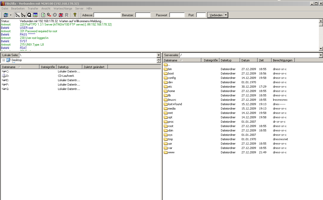

Jetzt hab ich das Problem, dass ich mittels ftp ein file nur in den home
Ordner übertragen kann.
Ich will nämlich den gadgetfs.ko Treiber draufspielen. Wenn ich diesen
kopieren möchte bekomme ich die Fehlermeldung 550 permission denied.
Ich glaub das hat was mit der Berechtigung zu tun. Ich benutzte den
user:avr32 und das Passwort:avr32!. Hab ich aus dem Internet.
Ich weiß aber nicht wie ich die Zugriffsrechte ändere!
Mfg
jk
von Udo S. (udo)
Standardmäßig ist bei proftpd kein login als root möglich. Damit bist du
als user natürlich in einem Verzeichnis gefangen.
Das lässt sich aber ändern.
Log dich über die serielle Schnittstelle als root ein. Vergib mit
"passwd" ein neues Passwort. Dann änderst du unter /etc die Datei
"proftpd.conf" dahingehend, dass du die Zeile "RootLogin on" einfügst.
Als Editor kannst du nano, oder was du drauf hast, benutzen.
Dann mit "killall proftpd" den Server stoppen und danach wieder starten.
Jetzt kannst du dich mit deinem FTP-Client als root einloggen.
Udo

Ok, dass hab ich jetzt versucht. Ich hab mit "passwd" dieses geändert.
Danach hab ich die proftpd.conf Datei auf 2 verschiedene Arten
verändert:
1.:
ServerName      "ATNGW100 FTP server"
ServerType      standalone
DefaultServer      on
RootLogin         on
# Port 21 is the standard FTP port.
Port        21
2.:
RootLogin         on
DefaultServer      on
Port        21
Ich benutze FileZilla und bei beiden Fällen ist root ein user.
Antwort:  220 ProFTPD 1.3.1 Server (ATNGW100 FTP server)
[::ffff:10.0.0.1]
Befehl:  USER root
Antwort:  331 Password required for root
Befehl:  PASS ******
Antwort:  230 User root logged in
Status:  Verbunden
Status:  Empfange Verzeichnisinhalt...
Was hab ich den falsch gemacht?
mfg
jk
von Udo S. (udo)
> Status:  Verbunden
:O nichts?
Du bist doch jetzt als root  drin....
" 230 User ........" ist die Standardantwort.
Auf der rechten Seite in ProFtpd müsstest du jetzt alle Verzeichnisse
des NGW sehen. Siehe Anhang.
Udo
