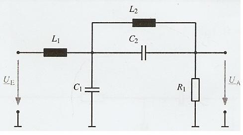

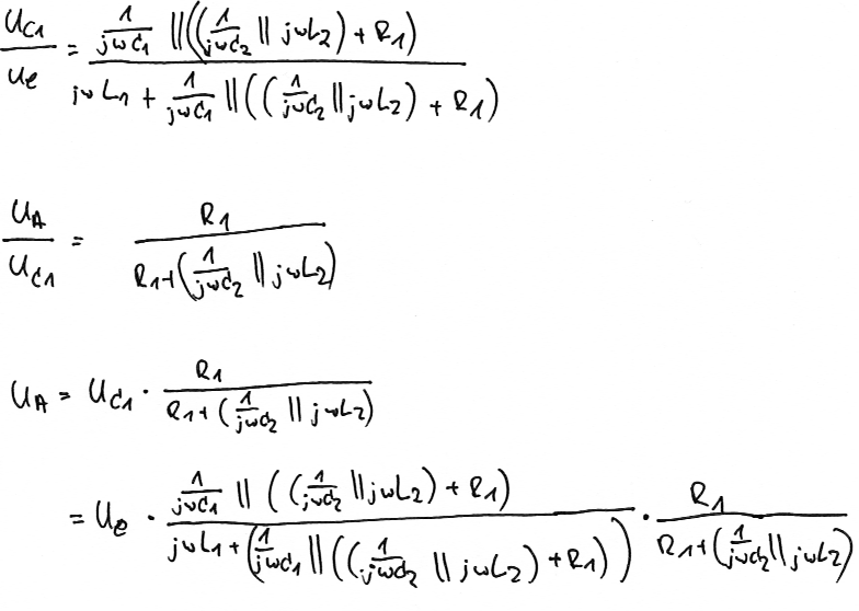

Ich brauche Rat beim Berechnen der Übertragungsfunktion der angehängten
Schaltung. Ich hoffe jemand ist so kurz vor Silvester noch aktiv. Also
schon mal großen Dank im Voraus. Es handelt sich so weit ich weiß um
einen Tiefpass 4. Ordnung. Bei dem Versuch die Übertragungsfunktion zu
ermitteln bin ich gescheitert. Nach meiner Überlegung ist Ua = R1 und Ue
ergibt sich aus dem 2. Anhang. Wenn man sich die resultierende Funktion
ansieht ist mir schleierhaft wie man das zu fuß ausrechnen soll. Kann
mir das jemand lösen?? Oder ein Programm nennen welches die
Übertragungsfunktion bestimmen kann?
Ich habe die Schaltung bereits gemessen. Begonnen mit 1000 Hz viel die
Eingangsspannung von 10 V bis 150.000 Hz gen Null ab um dann wieder auf
einen normalen Pegel zu steigen. Wie kommt das?

von Reinhard L. (nudels93)
das ist kein tiefpass 4. ordnung eher ein tiefpass 2, ordnung ,mit einem
nachgeschalteten lc parrallel glied das die spannung wieder ansteigen
lässt
funktionsweisse ist volgende der schaltung die spule und der
parralelkondensator zur masse ist ein tiefpass 2. ordnung mit steigender
frequenz wird der pegel am widerstand kleiner, bis die freqenz erreicht
wird wo der parralelschwinkreis der anderen spule und dem parralel dazu
geschalteten kondensator aktiv wird, die spannung steigt an, bis zur
resonanz diese gliedes mit noch höherer frequenz sinkt dann der pegel
wieder und es wirkt der tiefpass des tiefpasses 2. ordnung
aber gogle da mal mehr im lautsprecher bereich , da wirsd sowas
beschrieben, übertragungsfunktion kann ich dir nicht berechnen da es bei
mir da an der mathe mangelt

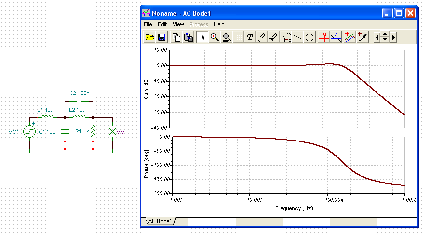

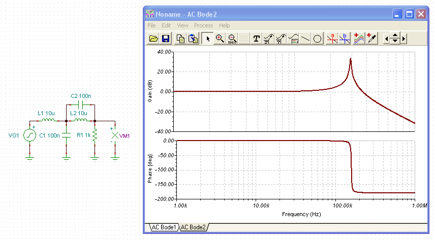

Im Anhang ist das Resultat einer Simulation mit TINA zu sehen. Die
Resonanzüberhöhung hängt entscheidend vom Serienwiderstand der
Induktivitäten ab. Gezeigt ist hier das Verhalten mit 0R und 10R.
Kai Klaas

von Thorsten (Gast)
Wo ist das Problem? Das ist doch nur eine Hintereinanderreihung von zwei
Spannungsteilern mit komplexen Widerständen.
Z1 = jwL1
Z2 = 1/(jwC1)
Z3 = jwL2 || (1/jwC2)
Z4 = R1
U_C1: Spannung an C1
U_C1 / U_E = Z2 / (Z1 + Z2)
und
U_A / U_C1 = Z4 / (Z3 + Z4)
beide Gleichungen zusammenfassen zu U_A / U_E
Am Ende ersetzt du einfach alle jw durch s und hast deine
Übertragunsfunktion.
Ich hoffe das hilft dir weiter.
von WuN-Hasser (Gast)
Wechselströme und Netzwerke ist bei mir einige Semester her und es war
alles andere als mein Lieblingsfach...
Vielleicht hilft dir das aber als Ansatz weiter, das einsetzen der
Parallelschaltungen habe ich mir mal gespart... :)

von Kai Klaas (Gast)
Ah gut, da muß ich ja nichts mehr herleiten.
>Was meinst du mit serienwiderstand der induktivitäten?
Jede Induktivität enthält ein mehr oder weniger langes Stück Draht und
besitzt demzufolge einen ohmschen Serienwiderstand. Dieser führt zu
einer oft gewollten Bedämpfung von Resonanzen. Wie du der Simulation
entnehmen kannst, ist ein gewisser Serienwiderstand hier durchaus
sinnvoll, es sei denn du willst diese Resonanz gerade haben.

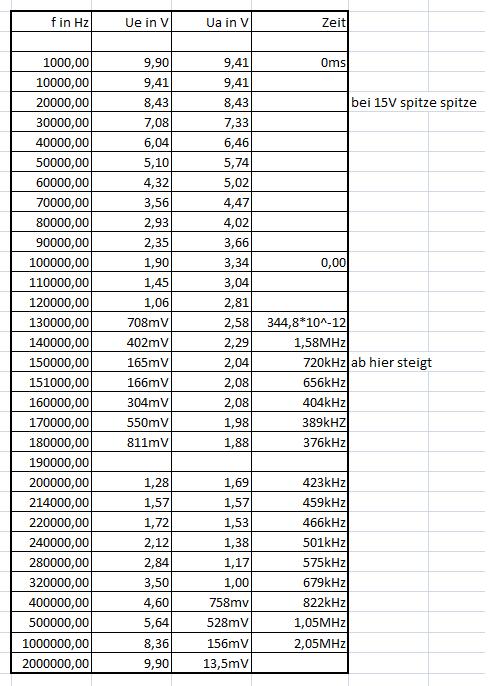

von Ben S. (horkrux)
Die tolle Schaltung habe ich von meinem Professor. Ob das sinnvoll ist
weiß wohl nur er allein... Ich soll einen Vortrag darüber halten,
Messung, Simulation, Übertragungsfunktion.
Bei der Messung haben wir festgestellt das die Eingangsspannung mit
steigender Frequenz fällt. ??? bis etwa 150.000Hz dann steigt die
gemessene Eingangsspannung wieder. Kann mir das jemand erklären. Haben
einen Funktionsgenerator mit normaler sinusspannung benutzt.
Ausgangsspannung kann man der Tabelle entnehmen.
Messwerte im Anhang.
Danke für eure Hilfe. Je mehr ich hier lese desto mehr denke ich mein
Prof will mich verschaukeln. Werde mir die Übertragungsfunktion mal
ansehen. Danke für die Hilfe
Wenn jemand nochmal drübersehen könnte ob alles bis jetzt geschriebene
so hinkommt? Wäre super
Guten Rutsch
Grüße Horkrux
Die rechte spalte müsste die verschiebung zwischen Ue und Ua sein.
Grüße
Naja, weil der Frequenzgenerator wohl eine 50R Ausgangsimpedanz hat und
die mit der Last als frequenzabhängiger Spannungsteiler wechselwirkt.
Die Serienresonanz einer Induktivität und einer Kapazität führt zu einem
Impedanzminimum...

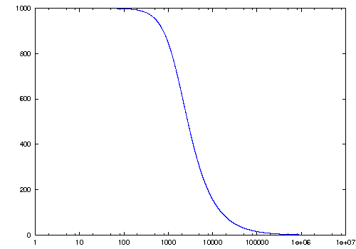

Berechne doch mal Ua/Ue, dann erhälst du ziemlich genau den
Frequenzgang, den ich simuliert habe.
Gemessen in Hz??
Kai Klaas

Also, bei Frequenzen über 159kHz dominiert die Impedanz von L1. Bei 1MHz
müßte die Eingangsimpedanz also bei rund 60R liegen.
Kai Klaas
von Thorsten (Gast)
Mal ne Vermutung: Kann es sein, dass dein Funktionsgenerator um 150 kHz
in die Strombegrenzung geht? Bei dieser Frequenz müsstest du nach dem
Bode-Diagramm von Kai Klaas eine Verstärkung von ca. 40 dB (Faktor 100)
haben. Das würde bedeuten, dass an R1 bei 10V Eingangsspannung 1000V
anliegen würden, was einen Strom von 1A hervorrufen würde. Kann dein
Funktionsgenerator diesen Strom treiben?

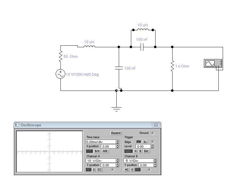

Hallo Leute
Hab die Schaltung simuliert. Spannungsquelle mit einem Widerstand von 50
Ohm in reihe (dachte als Innenwiderstand) und es geschieht das gleiche
mit der eingangsspannung wie in der messung. Also soweit alles ok.
Hier im Forum steht schon etwas, weshalb es zum Abfallen der
Eingangsspannung kommen könnte weiß vielleicht jemand etwas genaueres?
Übertragungsfunktion soweit auch ok.
Problem habe ich noch mit dem Parallelschwingkreis. Wozu dient der
genau?? Habe einiges gefunden bei google aber nichts begründet die
Verwendung eines Parallelschwingkreises nach einem Tiefpass 2. Ordnung??
Kann mir das jemand erklären. Vielleicht auch kurz in wenigen Worten
wozu man Parallelschwingkreise überhaupt benutzt???
Im Anhang die Schaltung simuliert mit workbench, sehr einfach zu
bedienen!
Und ein Foto der simulierten Schaltung
Vielen Dank
