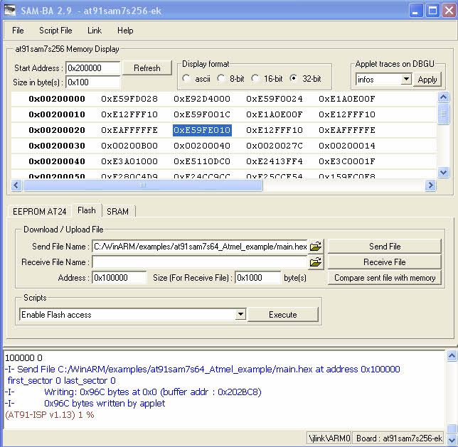

Zum Flashen verwende ich SAM-BA von ATMEL. Ist nicht das tollste Tool, aber erfüllt seinen Zweck.
Hi, Danke für die Antworten. Karlheinz schrieb: > Zum Flashen verwende ich SAM-BA von ATMEL. Ist nicht das tollste Tool, > aber erfüllt seinen Zweck. Also muss ich da "upload file" verwenden oder wie mach ich das mit SAM-BA? Bei upload-file erwartet er dummerweise eine *.bin datei, mein GNUARM spuckt aber nur *.hex und *.elf aus. Ist das egal?
Kann mir jemand einen Tip geben wie ich eine hex oder elf file mit sam-ba ins flash loade?
Normalerweise wird bei den GNU-Tools objcopy benutzt, um bin/hex/srec auszugeben. Evtl. kannst du das Makefile leicht umstricken, so dass bin herauskommt. Evtl. kann objcopy das auch konvertieren.
Die Hex-Datei muß vorher in eine Binärdatei konvertiert werden. Einfach mal im Netz nach einen HexToBin-Konverter suchen.
Danke, das konvertieren klappt... aber insgesamt ist das doch schon ein bisschen umständlich. Erstmal mit Notepad schreiben und Compilieren, dann hexTobin converten, dann mit SAM-BA flashen.. Ich bleib bei free Version von IAR. mfg chrisu
