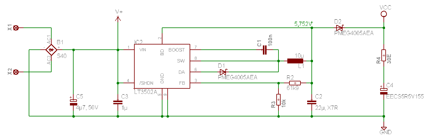

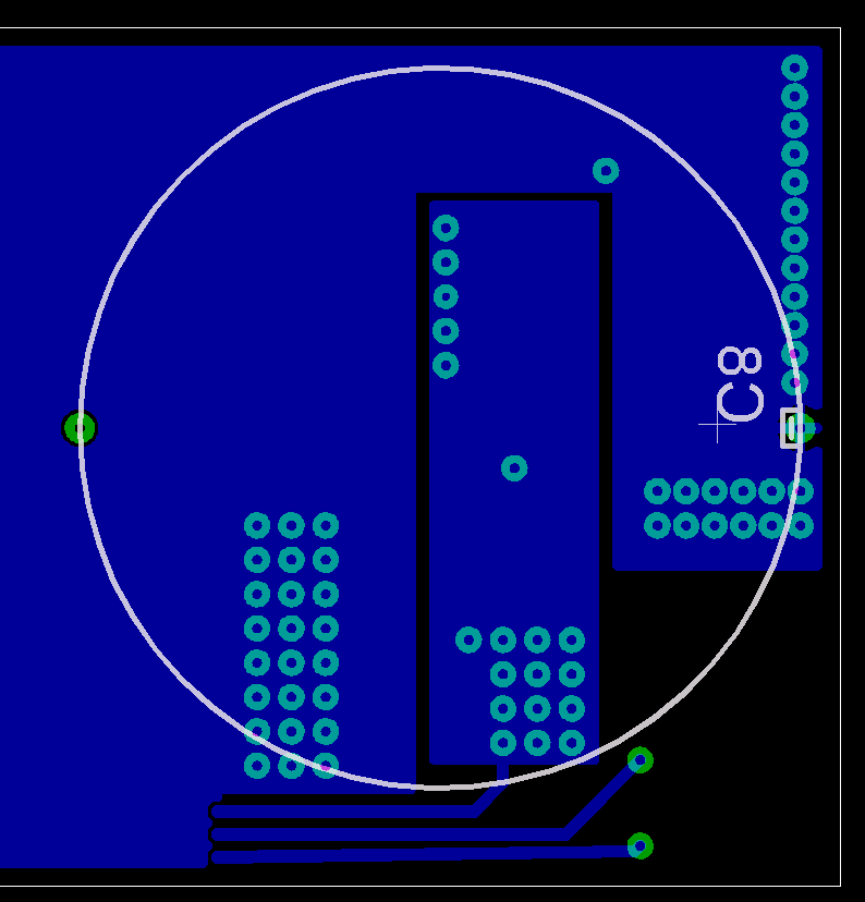

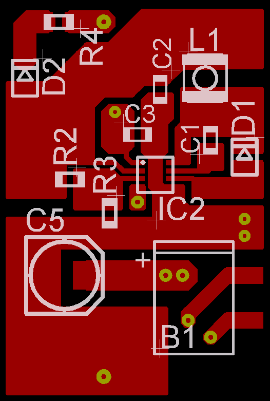

Da es das erste mal ist, dass ich mit dem LT3502A arbeite, bitte ich
euch, meinen Schaltplan und mein Layout zu überprüfen.
Schaltplanausschnitt und Layout sind im Anhang.
Dass der Gleichrichter AC-Seitig noch nicht verbunden ist, ist mir
bewusst.
C4 ist ein GoldCap mit 1,5F, welcher bei einem Ausfall der
Spannungsversorgung für ein paar Sekunden die Versorgung übernehmen
soll, damit noch relevante Daten gesichert werden können.
Ich danke euch schon mal im Vorraus.

von slowslow (Gast)
im schaltplan gibts einen pin 9, im layout nicht.
soll das der schaltplan zum gezeigten layout sein?
von Michael A. (aim)
Siehe Datenblatt!
Pin 9 ist eine Massefläche unter den Bauteil
von Ungast (Gast)
Nur 1µF Siebkondensator (C3) nach dem Brückengleichrichter? Kommt mir
etwas wenig vor...
Oder ist das gewollt das der Wandler im 100Hz-Takt an- und ausgeht?
Da sollte zusätzlich noch ein größerer Elko vor.
von ... (Gast)
> etwas wenig vor...
Vielleicht ist der Brückengleichrichter nur als Verpolschutz
vorgesehen.....
von ... (Gast)
D1 ist verkehrt angeschlossen. Wofür ist D2 gut?
Danke! muss ich gleich ändern, ...
> Wofür ist D2 gut?
Die soll dazu dienen, dass der Regler beim Ausfall der Spannungsquelle
nicht den Goldcap leersaugt bzw. diesen noch zusätzlich belastet.
>etwas wenig vor...
Ich vergas zu erwähnen:
Die versorgung erfolgt nicht mit einer Sinusspannung, sondern mit einem
Rechtecksignal.
Einen weiteren C werd ich aber sicherheitshalber mal vorsehen.
mfg
AiM

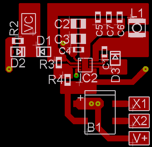

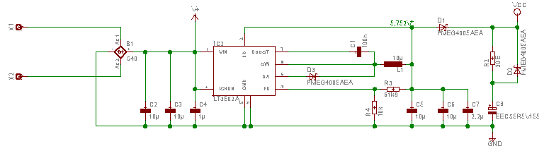

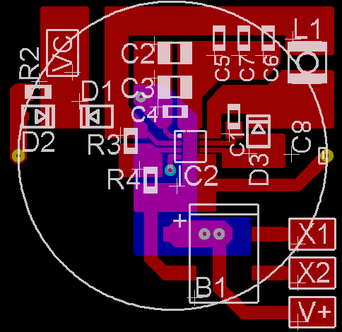

So!
Anbei die überarbeiteten Unterlagen
(Top Layer, Bot Layer, beide Lagen und Schaltplan)
Diode ist jetzt richtig drin.
C5 ist nach dem Gleichrichter dazu gekommen.
mfg
AiM
von ... (Gast)
wie hoch ist eigentlich der Laststrom?
Ich würde parallel zu R4 noch eine Diode, Kathode an VCC vorsehen.

von ... (Gast)
ok, was mir nicht gefällt:
Elektrolyt-Kondensator am Eingang. Da würde ich einen oder zwei 10µF,
Keramiktyp, einbauen, parallel dazu einen 0,1µF Keramiktyp. Gibt es als
0805 SMD.
Für C2 nicht einen großen Kondensator, sondern 2 oder 3 kleinere, also 2
oder 3 10µF. ESR wird dadurch kleiner.
Dir ist klar, dass bei der Gehäusebauform, die du gewählt hast, der
PIN9, das Exposed Pad, an GND angelötet werden muss? Die Bauform ist
gerade mal 2x2mm. Wenn du das selbst löten willst, viel Spaß. Ich würde
eher das MSOP-Gehäuse vorziehen.
Die Bauteile selbst könnten alle noch viel enger zusammen stehen.
X1,X2 nach rechts, direkt an den Gleichrichter. Die Schaltung kann dafür
nach links rutschen.
Hallo!
Eine weitere Version
mfg
AiM

von ... (Gast)
D1 etwas nach oben schieben.
R3 weiter nach links, unter D1, und etwas nach unten.
Die Bahn Knotenpunkt D1/R3 weiter nach unten ziehen, bis auf gleiche
Höhe Unterkante Pin2. Dann einfach nach rechts zum Pin2.
Leiterbahn Knotenpunkt C2/C3/C4 weiter nach unten ziehen bis auf
Unterkante Pin1, dann wieder gerade nach rechts raus.
Eine ganze Batterie von Durchkontaktierungen links von C2/C3/C4.
Dito am + Anschluss von B1. Dazu den Groundanschluss von B1 weiter nach
links ziehen und den wesentlich breiter, evtl. die verbliebene Fläche
füllen.
Warum C1 noch nach oben ziehen? Geh doch vom IC gerade auf das untere
Pad von C1.
C2/C3/C4 mehr zusammen und näher zum IC. C5/C7/C6 enger zusammmen und
weiter nach links über C2. Dadurch kann die Spule weiter nach links.
Menno, das ist Grausam sowas schriftlich zu erklären ;)

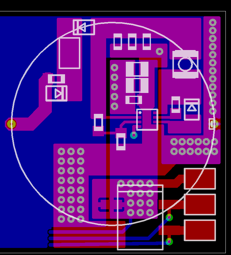

Soo.
Erst mal ein frohes neues Jahr allen mittlesern.
Ich hab jetzt noch mal tüchtig Bauteile geschoben und jede Menge
Durchkontakierungen gesetzt, wo es möglich war.
GND ist jetzt auch auf der BS (Da wirds ohnehin gebraucht für die
weitere Schaltung.
Die 3 Leiterbahnen, die auf der BS noch zu sehen sind, aber kein Ziel
haben, sind für die Anbindung der weiteren Schaltung notwendig.
mfg
AiM
von ... (Gast)
C5/6/7 weiter nach oben schieben und darunter noch eine Kaskade
Durchkontaktierungen. C4 noch ein Stück weiter nach rechts, dann ist die
Verengung des Abstandes weg. Bei B1 würde ich kein Thermal-Pad setzen,
mit einem vernünftigen Lötkolben lässt sich das auch ohne Thermals
löten. Zumal du für den anderen Anschluss ja auch kein Thermal gesetzt
hast.
Ansonsten denke ich ist es ok.
von ... (Gast)
Achso, auch ein Frohes neues Jahr. :)
von ... (Gast)
D1 noch gegenüber von D2 plazieren und das Leiterbahnstück bis R3 genau
so breit wie oberhalb von C5/6/7.

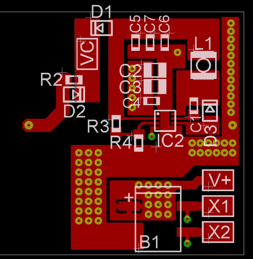

So. Deine Änderungsvorschläge hab ich jetzt noch gemacht.
Sollte so jetzt aber passen. Oder?
Danke, mfg
AiM
von ... (Gast)
ja, sieht gut aus. Gib mal ne Rückmeldung wenn es funktioniert.
