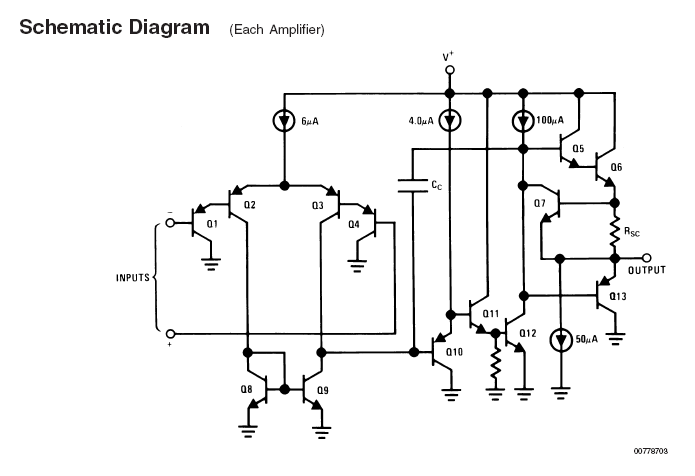

Wie weit kann eigentlich ein LM358N zur Versorgungsspannung hin regeln?
Wenn ich ihn mit +5V und GND versorge, kommt er dann auf mindestens
4,5V?
Last ist ungefähr 10MOhm.

von Kai Klaas (Gast)
@Thomas
>4,5V?
Daß das nicht gehen kann, siehst du schon an der internen Schaltung
(siehe Anhang): Q5 und Q6 schlucken schon mal jeweils mindestens rund
0,5V, und dann ist da noch die Ansteuerung von Q5, die auch noch mal
rund 0,5V verbraucht. Macht zusammen rund 1,5V.
Kai Klaas
