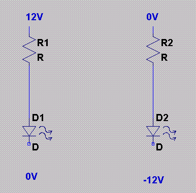

Ich habe ein Netzteil, welches eine Negativspannung von 12V liefert. Ich hätte nun gerne eine LED eingebaut, die anzeigt, ob auch wirklich Ausgangsspannung da ist. Das Problem ist, dass iczh nicht weiß wie man die anschließt, bei positiver Spannung wäre das ja auch kein Problem, aber es ist negative. Widerstand ist klar.

Das Nullpotential (GND) ist höher als die -12V. Somit die Kathode der LED an -12V und die Anode über einen Widerstand an GND der Spannungsquelle.

Das war doch eine ganz normale Frage. Was müsst ihr gerade alle Mist posten. Eine Spannung bezieht sich immer auf eine Differenz zwischen 2 Punkten. Guck dir mal das Bild im Anhang an. Beide Schaltung sind genau gleich. Es wurde die Spannung nur anders herrum gemessen.

Christian L. schrieb: > Somit die Kathode der > LED an -12V und die Anode über einen Widerstand an GND der > Spannungsquelle. Ist es prinzipiell nicht egal, ob ich den Widerstand über die Anode gegen Ground oder von -12V an die Kathode mache?
Masse/0V ist Definitions- und Konstruktionssache. zB kann in einem Auto der Pluspol der Batterie an der Metallkonstruktion liegen, dann hast Du ein -12V Bordnetz, oder der Minuspol, dann hast Du ein 12V Bordnetz. Die Batterie ist in beiden Fällen die gleiche! Wie man einen gepolten Verbraucher dann jeweils anzuschliessen hat sollte klar sein.
