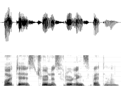

das ist das problem ist ist eine sprach datei von 5 sec
und ich hab kA wegen der Frequenz?
von Peter K. (peter26)
Naja darum gehts ja bei der Signalanalyse du möchtest von einem
unbekannten Signal Parameter,Features extrahieren ... z.b eben die
Frequenz -> FFT berechnen wie vorher beschrieben und Maximum suchen.
Grundsätzlich:
Eine Sprachdatei is ja auch kein einfaches Signal das über den ganzen
Zeitraum nur eine Frequenz enthält ...
Ich weiss nicht wie das Sprachsignal wirklich aussieht aber
grundsätzlich würde hier eine STFT das einzig sinnvolle sein ... d.h
eine Zeit-Frequenzanalyse mittesl Kurzzeitfourieranalyse obwohl die
Aufgabenstellungen nicht wirklich den Anschein haben das eine solche
hier verwendet werden soll -> versuchs mal vorerst mit der FFT übers
gesamtes Signal bzw. über kurze Blöcke (z.b zu je 1024 Samples) und such
dir die dominante Frequenz. (Sprachsignal meits bei ~ 1-4 kHz).
Im Anhang ein PNG mit einem Sprachsignal im Zeitbereich und unten einer
STFT nur um zu zeigen wie so eine STFT aussieht bzw. welche
Frequenzanteile so ein Sprachsignal enthält ... also bei der STFT wird
das Frequenzspektrum über die Zeit aufgetragen d.h in Y - Richtung die
Frequenz in X die Zeit ... man sieht hier recht schön anhand der
schwarzen Flecken das nicht nur eine Frequenz zum Tragen kommt ...
lg Peter
