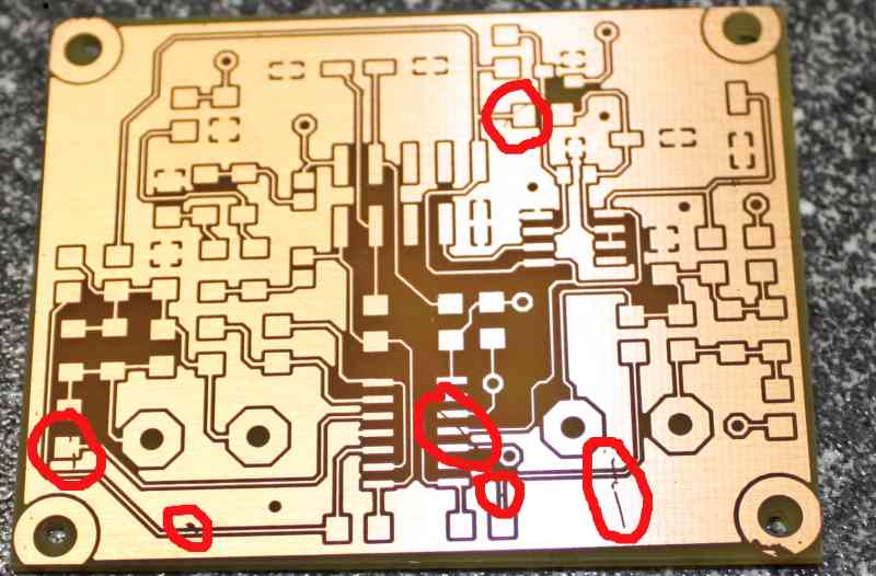

Hallo! Hab seit einiger Zeit Probleme beim Ätzen. Immer wieder schleichen sich 'Kratzer' ein. Erst dachte ich an die Filme, aber es passiert unregelmässig und es sind Repro-Filme. Mittlerweile erstelle ich gleich 4 Platinen wovon dann max 2 gut sind. Habe ich eine schlechte Charge erwischt? Hat jemand die gleichen Probleme? Material ist Bungard, bezogen bei Reichelt. Diese Probleme hatte ich sonst fast nie, es waren immer 99% in Ordnung. Chris
Hast du das Basismaterial nach dem Abziehen der Schutzfolie inspiziert? Oder hatte gar die Schutzfolie Kratzer, die bis auf den Lack durch gingen?
Machst du keine Sichtkontrolle vor dem Ätzen? So breite Kratzer wie auf dem Bild sollten doch eigentlich auffallen. Wenn wirklich Kratzer im Lack sind, kann man die ja vor dem Ätzen mit ätzfestem Filzstift ausbessern. Das ist zwar nicht sehr elegant, aber immer noch besser, als die belichtete und entwickelte Platine wegzuwerfen.
Kann im Entwickler passieren. Da ist der Lack leicht verletzlich. Ich hatte auch sowas mal mit Foto-Entwicklerpinzetten aus PVC. Dann habe ich welche aus Edelstahl mit weichen Gummilippen genommen. Die Kratzer traten dann nicht mehr auf. Mit was rührst du im Entwickler herum?
Hi! Es waren vermutlich Fingerabdrücke auf der Schichtseite der Filme. Nach der Reinigung waren die letzten zwei perfekt. Danke für die Antworten Chris
