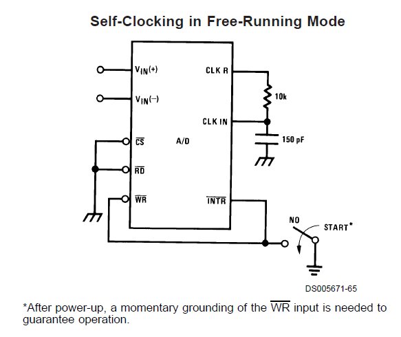

Hi! Ich möchte diesen "momentary ground", der im Bild dargestellt ist, direkt beim Einschalten der Versorgungsspannung durchführen. Gibt es da eine simple Analoge Lösung für? Gruß, Kamikater
das passt aber nicht zur Beschreibung im Bild, das wird erst NACH power
üp gefordert.
Mist, wer lesen kann und so... Danke für den Hinweis? Okeh gibt es da trotzdem eine Möglichkeit das ohne großen Aufwand in Schaltung zu lösen?
Hallo Tim, Sag uns doch erst mal, was das überhaupt für ein Chip ist, wie du ihn betreibst, ob da ein Mikrocontroller dran hängt, etc. Einfach das volle Programm. >Okeh gibt es da trotzdem eine Möglichkeit das ohne großen Aufwand in >Schaltung zu lösen? Natürlich gibt es die. Aber was würde es für einen Sinn machen, dir eine spezielle Schaltung vorzuschlagen, wenn sowieso ein Mikrocontroller dranhängt, der das viel einfacher machen kann??? Kai Klaas
Hallo Klaas, okeh hier ein paar mehr Informationen. Aufgabe der Schaltung ist es, eine Anordnung aus Schaltern und Potis und deren aktuellen Zustand per USB an den PC zu übertragen. Die USB-Schnittstelle besteht aus einem Mega8 mit der V-USB Software. An den SPI des Mega8 sind in einer Linie (ohne Stichleitungen) einige 74HC165 angereiht, die zyklisch abgefragt werden. Damit die Potis in dieses System integriert werden können, habe ich pro Poti einen ADC 0804CN (8-Bit ADC mit parallelem Ausgang) angeschlossen der wiederum mit jeweils einem 74HC165 verbunden ist. Das oben gezeigte Bild ist aus dem Datenblatt des ADC. Ich will diesen kontinuierlich laufen lassen, damit ich mir keine weiteren Gedanken über eine Steuerung machen muss. Auf der Platine (198 x 390mm) gibt es insgesamt 5 ADC und die sind gleichmässig verteilt. Jede weitere Steuerleitung würde also das Chaos beträchtlich steigern. In der nähe gibt es also nur: Vcc, GND, Serial Data und CLK vom SPI und die Parallel Load-Leitung vom 74HC165 Soweit verständlich? Gruß Tim
Eine einfahc Suche nahc "power on reset" liefert Dir jede Menge Schaltvorschläge. Gut bewährt hat sich bei vielen ein NE555, der zudem den Vorteil hat einen kräftigen (bis 100mA belastbaren) Resetpuls zu liefern. Das setzt sich auch in belasteten (Bus-)Systemen gut durch. Die RC Beschaltung dimensionierst Du nach den Formeln im Datenblatt, so 1 Sekunde Dauer sind ein guter Richtwert.
Hallo Andrew! Vielen Dank für deine Tipps, genau das Stichwort hat mir gefehlt. Ich werde mich später nochmal in Ruhe einlesen und schauen ob ich noch Fragen habe. @Gast Die Potis an denen ich die Spannungsmessung benötige sind leider über die ganze Platine verteilt. Der Mega8 ist an einem Ende. Dazwischen liegen dann die ganzen hochfrequenten SPI und USB Leitungen. Platz habe ich genug, daher stört ein IC mehr nicht so sehr wie 5 Leitungen die ich zusätzlich verlegen muss. Weiterhin will ich den Mega8 nicht zu sehr belasten, der muss sich schon um Soft-USB und SPI kümmern. Gruß Tim
"Die Potis an denen ich die Spannungsmessung benötige sind leider über die ganze Platine verteilt. Der Mega8 ist an einem Ende. Der Mega8 ist an einem Ende. Dazwischen liegen dann die ganzen hochfrequenten SPI und USB Leitungen." Sind das "normale" Potis oder Trimmer, die man von Hand verstellt? Dann hänge doch einfach an jeden ADC-Eingang des Controllers einen RC-Tiefpass. "Weiterhin will ich den Mega8 nicht zu sehr belasten" In wiefern "belastet" der ADC den Controller? Also ich denke nicht, dass die Aktionen mit dem externen Zeug einfacher zu handhaben ist. Bitte überlege Dir das nochmal sehr gut. Vor allem, wenn die Analogeingänge (sechs oder acht, je nach Gehäuse) reichen, also keinen zusätzlichen Mux notwendig ist, würde ich niemals eine externe Lösung auch nur in Erwägung ziehen. Und dann auch noch parallele ADCs, damit Du den ganzen Bus über die Platine führen musst. Also bei Potis macht das einfach überhaupt keinen Sinn. Wieso willst Du den schönen eingebauten ADC brach liegen lassen. Bitte tu's nicht ;-)
