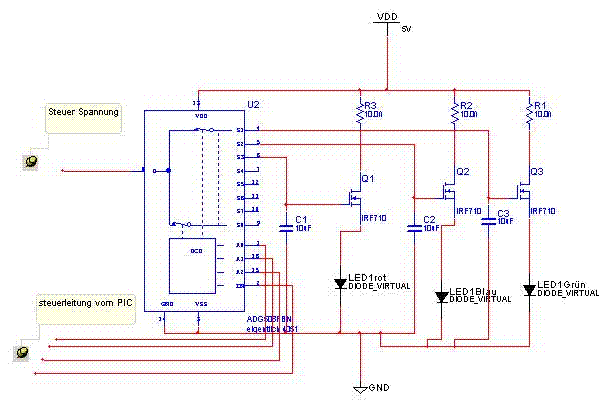

Ich will mit einem Pic16f874 4 Pol Rgb Led's ansteuern. Exemplarisch hab
ich mal meine Idee fuer eine Led gezeichnet. Widerstände und Kapazitäten
muss ich noch berechnen. Als Analog Multiplexer wollte ich nen 4051
nehmen. Geht das so. Also meine idee ist ich lade den jeweiligen
Kondensator springe zum naechsten Port des MUX lade den nächsten. der
Kondensator soll dann den Mosfet solange steuern bis er einen neuen
Steuer impuls erhält. Wie ist das wenn ein Port des Mux gerade nicht
gewält ist liegt der dann auf masse oder ist der dann halbwegs gut vom
Stromkreis getrennt. Vielleicht gibts ja auch einfachere Varianten.
vielen Dank aber erstmal für Antworten
Felix

Du brauchst 4 Steuerleitungen zum Multiplexer.
Die Leuchtdioden liegen im Source der Fets, d.h. zu der Benötigten
Gatespannung von ab 3V bei Logic-level Fets addiert sich die
Diodenspannung von 2,2 bis 3,2 V je nach Farbe.
=> unnötig kompliziert
Lege die Fets nach unten, das Source auf GND liegt und steuer die Fets
direkt mit dem Pic an = 3 Leitungen.
Keine Kondensatoren an den Fets, wenn Du Dir nicht um EMI Gedanken
machst, ansonsten nur mit kleinem Vorwiderstand.
Siehe: Kondensator an Rechteckspannung
Du schrottest sonst die Treiber wegen der Pulsströme in die
Kondensatoren.
Wenn Du viele Farben Stufenlos einstellen willst wirst Du recht schnell
feststellen das eine 3*Software-PWM schnell an die Grenzen stößt.
Für eine quasi 8bit PWM sinkt Deine mögliche Schaltfrequenz dann schnell
in den sichbaren Flacker-Bereich.

Oh wow erstmal fuer die lange Antwort
leider ist es doch alles ein bisschen anders gemeint gewesen
als Led's wollte ich die nehmen
http://cgi.ebay.de/50X-New-5mm-4-Pin-RGB-Common-Cathode-LED-8,000mcd-F/R_W0QQitemZ290371143464QQcmdZViewItemQQimsxZ20091118?IMSfp=TL091118186003r23336#ht_2881wt_872
deshalb auch die Led's nach dem Fet weil sie die selbe Kathode haben
ansonsten hab ich auch schon die Fehler in meiner Schaltung gefunden.
Vielleicht ma erstmal die Idee ich will viele von diesen Led's
ansteuern. wieviele ich brauche ist erstmal noch nicht raus weil ich
sehen muss wie hell die werden. ich wollte dann mit sagen wir jetzt mal
20 oder mehr immer eine Lichtquelle bauen. Das heisst die 20 sollen die
Selbe Farbe usw haben dann wieder 20 die nächste Lichtquelle usw. Am
Ende soll dann eine jede Lichtquelle hinter milchglaskacheln. so
entsteht dann nach der idee eine Fläche mit unterschiedlich leuchtenden
Kacheln. Mhh hoffe man kann die beschreibung verstehen.
zur schaltung
ich hatte die Kondensatoren dahin gemacht weil ich dachte die würden die
Spannung halten wenn das jeweilige bein des Mux gerade nicht auf dieses
bein schaltet.  Der Fehler ist mir jetzt aber klar weil ja eine null am
bein anliegt und er nicht wie ich dachte nur sperrt.
ich werds jetzt aber einfach mit logik gattern machen hab schonmal mit
meinem Proffessor heute gesprochen und der meinte dass es so gehen
könnte werd ma die schaltung hochladen wenn's klappt
danke aufjedenfall erstmal für die antwort..

Das mit dem Multiplexer und den Kondensatoren zur Speicherung des
Signalzustands bis zur nächsten Periode geht prinzipiell schon.
Allerdings kostet das Umladen der Kondensatoren Zeit und/oder Strom, was
du bei der Dimensionierung der Kondensatoren, des Analogmultiplexers,
der Steuersignalquelle und der Weiterschaltfrequenz berücksichtigen
solltest.
Die Ansteuerung der Mosfets geht so wahrscheinlich wegen der
erforderlichen hohen Gate-Spannung nicht. Mit P-Mosfets in Source-
Schaltung wird's leichter.
Sollen die LEDs nur ein- und ausgeschaltet werden, oder sollen sie
stufenlos in der Helligkeit veränderbar sein?

Öhm.... der iBäh Anbieter hat wohl ein technisch fundiertes Halbwissen.
Auf dem Schaltbild ist nämlich 'Common Anode' zu sehen, so wie das
gezeichnet ist. Also Vorsicht vor einer Massenbestellung.

vom mux abkoppeln würd ich so:
>--->DIODE>---WIDERSTAND-I-KONDENSATOR----MASSE
.......................  I------------------------->ausgang
<--<diode<----widerstand-I-kondensator---masse
das eine ist ein negativer input, mit dem der kondensator auf 0 gesetzt
werden kann, mit dem anderen input auf eins.
geht genauso mit flipflop. ein reset eingang und ein set eingang.
Anders kann ich mir das nicht vorstellen, dass das mit dem mux funzt

Ja das hatte ich auch gesehen aber ein Freund von mir hat auf Ebay
Spanien vom selben Hersteller auch welche gekauft da hat's gepasst. Ich
hab ma 50 für 13 Euro bestellt. Werd die ma testen.
das mit dem Analog Mux hab ich auch gerade gelesen. Ja Ich wollte die
auch in der Helligkeit ändern über die Gate Source Spannung halt war
meine idee. Die Idee war das ich mit 10v anstatt 5v Arbeite.
"P-Mosfets in Source-Schaltung" muss ich mich ma einlesen. Leider bin
ich noch nicht so fit was FET's angeht. In der Uni lernt ja man nur
dauernd was über Transistoren.
