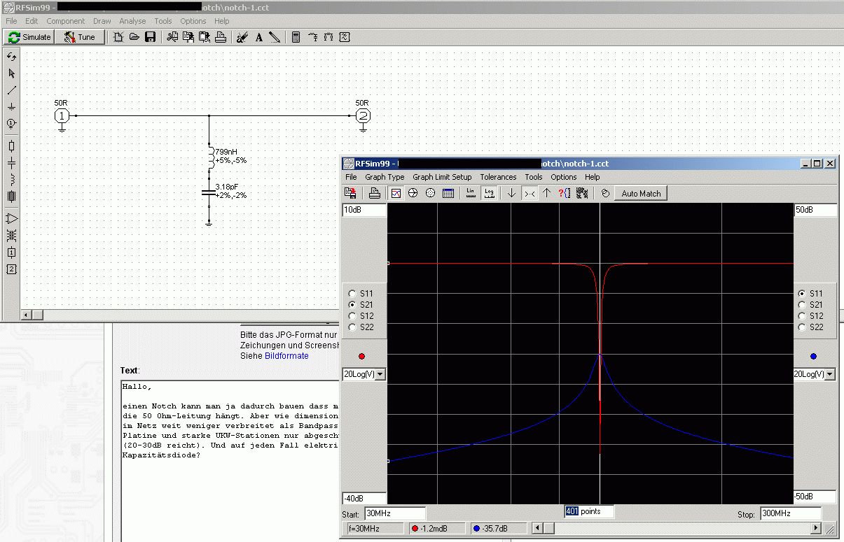

einen Notch kann man ja dadurch bauen dass man einen Serienschwingkreis
an die 50 Ohm-Leitung hängt. Aber wie dimensioniert man sowas?
Notchfilter sind im Netz weit weniger verbreitet als
Bandpass-Anleitungen. Die Schaltung soll auf eine Platine und starke
UKW-Stationen nur abgeschwächt an einen Empfänger lassen (20-30dB
reicht). Und auf jeden Fall elektrisch abstimmbar sein ->
Kapazitätsdiode?
Ich habe schon bemerkt dass ich eine relativ hohe Induktivität und eine
niedrige Kapazität brauche dass der Notch schmal wird (im Beispiel:
X=500 Ohm bei der Resonanzfrequenz).

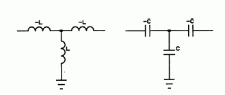

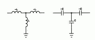

Gibt es eine Methode mehrere Abschnitte zu koppeln ohne als
Impedanzinverter zwischen den Serienkreisen Lamda/4 Leitungen zu
brauchen? Die üblichen Impedanzinverter haben ja negative Elemente die
im Bandpass-Fall mit positiven Elementen der Shunt-Parallelkreise
verschmelzen können (siehe zweiter Screenshot), aber bei Serienkreisen
siehts nicht so gut aus.

von Martin L. (Gast)
Vielleicht doch lieber ein Interdigitalfilter? Auch wenn er auf FR4
Material etwas größer wird. Ansonsten bei der Simulation bitte mal
Verluste der Spulen und deren Verkopplung mit berücksichtigen. Und dann
eine Monte-Carlo Analyse. Ich glaube mehr als 40dB Dämpfung wird nicht
ganz einfach.
Viele Grüße,
 Martin L.
Naja, er hat einen Screenshot eines NWA mit geliefert, insofern
würde ich mal davon ausgehen, dass er das Teil auch aufgebaut
hat, oder?
Tatsächlich - hatte ich ganz übersehen. Aber mit den 40dB Dämpfung habe
ich doch gut geschätzt :)

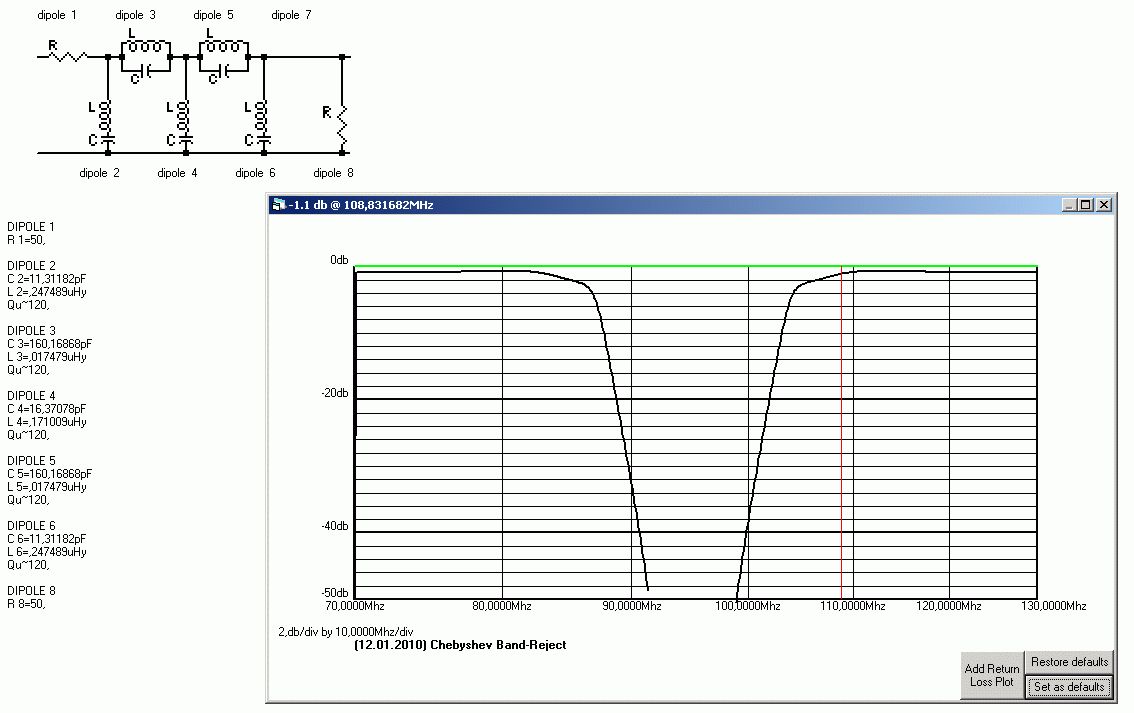

Was mich aber verwundert ist der niedrige S11/S22 Wert im Sperrbereich
des Filters. Denn irgendwo muss die Leistung ja hin. Im Filter umgesetzt
werden sollte sie nicht - dagegen sprechen auch die guten S21 Werte im
Durchlassbereich.
Martin L.
von Randy (Gast)
Der Nullpunkt der S11 und S22 Plots ist in der Mitte (bei 5div), der
Nullpunkt der S21 Plots bei 9div. Im Sperrbereich wird also durchaus
reflektiert.
> Bestellnummer für den Keramik-C  16,37078 pF ist mir gerade
> entfallen ...
http://search.digikey.com/scripts/DkSearch/dksus.dll?Detail&name=490-2004-1-ND
Die Spulen haben eh 5%, abgleichen muß man also sowieso.
Randy
