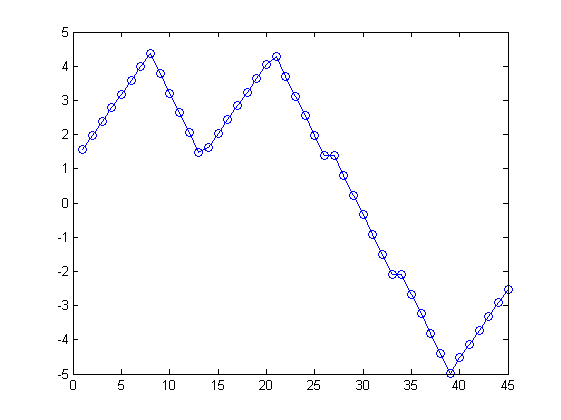

Habe was in Matlab gemacht, was das Verfahren erklären sollte. Ich hoffe
es funktioniert auch unter realen Bedingungen (Rauschen, Clk-Jitter,
baud = 300;
fs = 38550 * 4;
% Signal für Simulation generieren
l = fs/baud;
w = 2*pi/(fs/(38400));
lo = sin(linspace(0,w*l-1,l));
w = 2*pi/(fs/(38700));
hi = sin(linspace(0,w*l-1,l));
% Vom ADC abgetastetes Signal fs = 154200 Hz
signal = [lo, hi, lo, hi, hi, hi, lo];
% Analytisches Signal fs = 38550 Hz
inphase = signal(1:4:length(signal));
quadratur = signal((1:4:length(signal))+1);
% Samplingrate dezimieren fs = ~2000 Hz. Kann je nach Auswertung noch
% weiter dezimiert werden (eventuell durch mitteln).
inphase_r = inphase(1:20:length(inphase));
quadratur_r = quadratur(1:20:length(inphase));
22
23
% Phasenverlauf berechnen. Da nicht die Phase selbst interessiert sonden
24
% den Verlauf, kann ein effizienteres Verfahren implementiert werden.
25
angles = unwrap(angle(inphase_r + 1i*quadratur_r));
26
27
plot(angles, '-o');

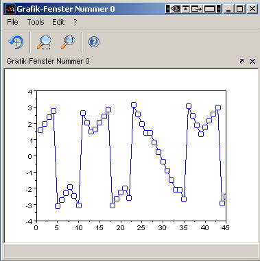

von Mathias (Gast)
Hallo  ----!
Dank deiner Hilfe habe ich das ganze soweit verstanden!
Testweise habe ich das ganze mal in Scilab ausprobiert und
folgendermaßen umgeschrieben:
baud = 300;
fs = 38550 * 4;
// Signal für Simulation generieren
l = fs/baud;
w = 2*%pi/(fs/(38400));
w = 2*%pi/(fs/(38700));
// Vom ADC abgetastetes Signal fs = 154200 Hz
// Analytisches Signal fs = 38550 Hz
inphase = signal(1:4:length(signal)); // jeden 4ten Wert von Signal verwenden
quadratur = signal((1:4:length(signal))+1); //jeden 4ten Wert+1 von Signal verwenden
// Samplingrate dezimieren fs = ~2000 Hz. Kann je nach Auswertung noch
// weiter dezimiert werden (eventuell durch mitteln).
inphase_r = inphase(1:20:length(inphase)); //jeden 20igsten Wert von inphase verwenden
quadratur_r = quadratur(1:20:length(inphase)); //jeden 20igsten Wert von quadratur verwenden
22
23
// Phasenverlauf berechnen. Da nicht die Phase selbst interessiert sonden
24
// den Verlauf, kann ein effizienteres Verfahren implementiert werden.
25
z = inphase_r + %i*quadratur_r;
26
angles = atan(imag(z),real(z));
27
28
plot(angles, '-o');
Das Ergebnis vom plot sieht jedoch ganz anders aus als bei dir!
Die angle-Funktion habe ich durch die arctan Funktion ersetzt.
(http://www.scilab.org/product/dic-mat-sci/angle.html)
Unwrap gibt es bei Scilab standardmäßig wohl nicht!?

von Mathias (Gast)
Hier noch der Phasenverlauf!
von ---- (Gast)
Die unwrap Funktion macht den Unterschied, denn der Bildbereich von atan
ist definiert für (-pi, pi). Die Berechnung der Phase mittels atan()
dient in diesem Beispiel nur für die Darstellung. Die Drehrichtung
sollte sich auch ohne atan direkt aus z ermitteln lassen. Dadurch wird
der Rechenaufwand minimal und kann IMO auf einem MCU implementiert
werden.

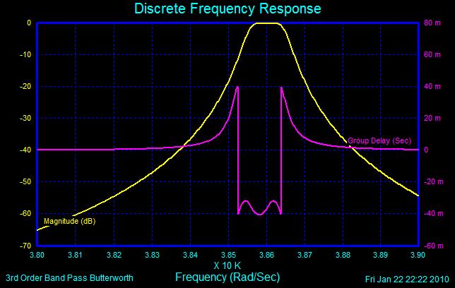

Habe mir mit "Filter Solutions" einmal angeschaut welche Ordnung ich bei
einem IIR Filter benötigen würde, bzw. wieviele Taps ein vergleichbarer
FIR filter benötigt.
Also bei einem IIR Filter sieht das mit einer Ordnung von 3 schon sehr
gut aus (siehe Anhang)!
Ein vergleichbarer FIR Filter würde schon an die 5000 Taps benötigen!

Schätzungsweise würde also ein 5000Tap FIR an die 10ms benötigen.
Hingegen benötigt ein 8 stufiger IIR Filter nur 28us! D.h. ein 3
stufiger müsste sich noch wesentlich schneller berechnen lassen!
Bei Verwendung einer Abtastrate von 80kHz ergibt sich eine Periodendauer
von 12,5us pro Messwert. Mit einem IIR Filter 2ter oder 3ter Ordnung
wäre es also vielleicht sogar möglich laufend zu messen.
Wie sind eure Erfahrungen mit IIR Filtern in der Praxis? Wie wirkt sich
die nichtlineare Gruppenlaufzeit aus?
FIR scheidet ja leider schon mal aus, weil er schon für eine Berechnung
länger als die Bitdauer (3.33ms) benötigen würde.
Wie würdet ihr die FSK Demodulation realisieren? In gewissen Abständen
die Ausgänge beider IIR Filter vergleichen, oder doch wenn möglich
laufend?
lg, Mathias
